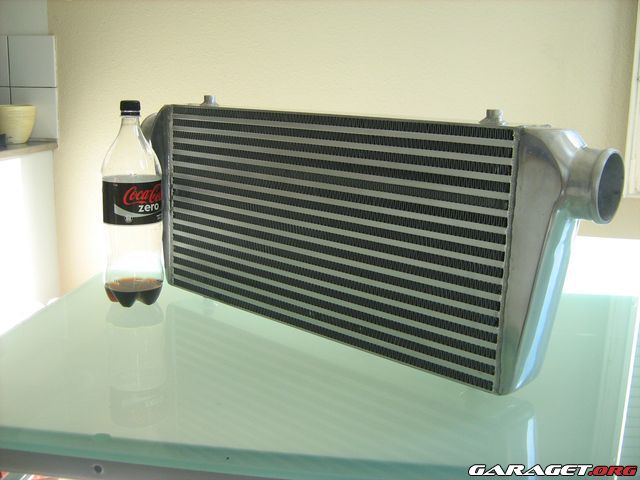

Idag fick jag min intercooler! tongue
https://www1.garaget.org/gallery/archive/68808/730584_7blwu7.jpg
Intercoolern, 600x300x75
Hellre liten och rapp än stor och slapp

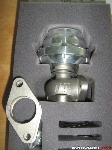

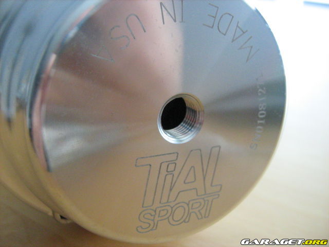

Och idag kom min wastegate. Tanken är att gå den lite ovanligare vägen (för kompressor) att bestämma laddtrycket med en wastegate istället för storleken på remhjulet. Så kommer maxvarva kompressorn tongue
Fördelen är att jag kommer få ett tidigare och jämnare laddtryck, istället för att enbart ha max vid varvstoppet smile
Btw så har jag nog nämnt innan att kompressorn skulle bli en c30-91 som teoretiskt skulle vara god för ca 400hk...well, beställde en c38-61 istället....550hk tongue Så har man något att växa i wink
I vanlig ordning så har kameran varit framme....vill skruva nu! tongue
https://www1.garaget.org/gallery/archive/68808/736210_evg0jz.jpg
Wastegate...med svetsflänsar, packningar, etc...allt en vuxen man behöver wink
https://www1.garaget.org/gallery/archive/68808/736211_pto6c1.jpg
Tial 38mm

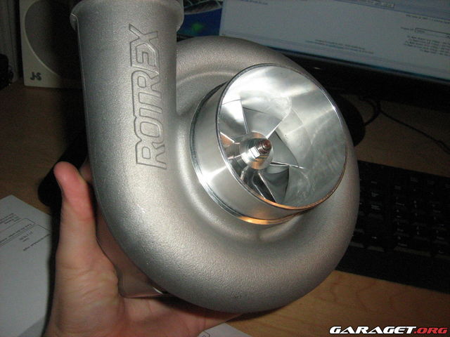

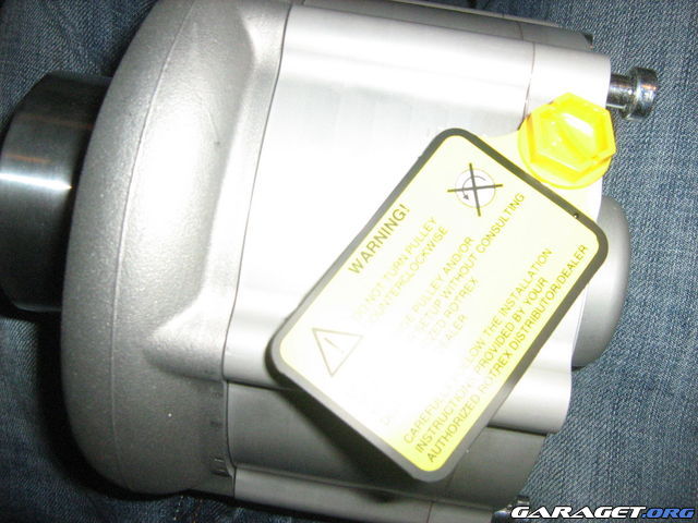

https://www1.garaget.org/gallery/archive/68808/759789_r2wwif.jpg

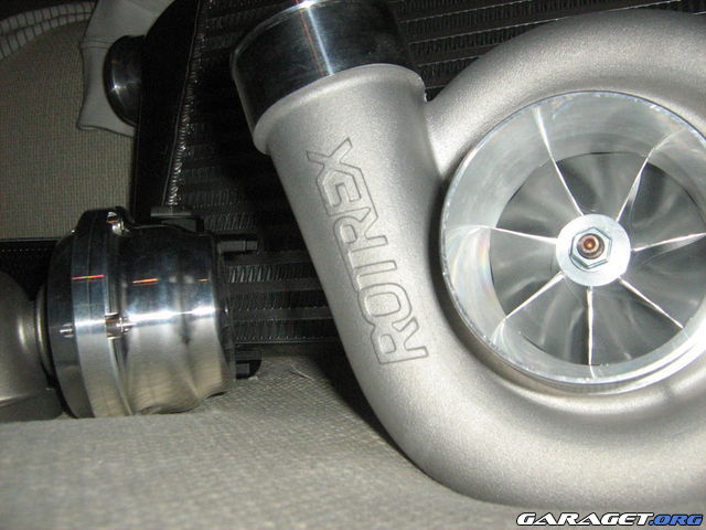

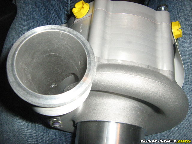

Det här kom i ett mysigt litet paket idag tongue
https://www1.garaget.org/gallery/archive/68808/759790_voibcd.jpg
Rotrex c38-61

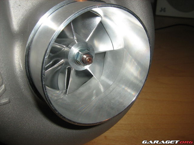

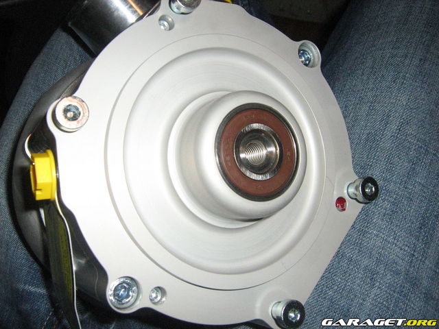

https://www1.garaget.org/gallery/archive/68808/759791_4ppnj0.jpg
https://www1.garaget.org/gallery/archive/68808/759792_mn5klx.jpg
https://www1.garaget.org/gallery/archive/68808/759793_y4ez3d.jpg

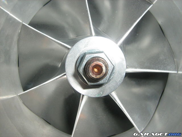

https://www1.garaget.org/gallery/archive/68808/759794_v4zl92.jpg
Remhjulet sitter inte på...men har ett sådant på 70mm här också smile

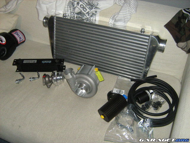

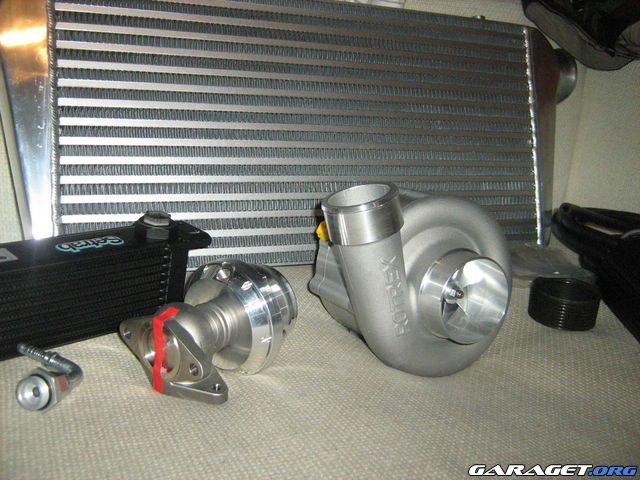

Fick ju samla hela gänget för ett gruppfoto i soffan smile

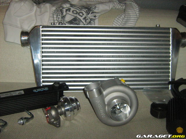

https://www1.garaget.org/gallery/archive/68808/759797_7n0iqw.jpg

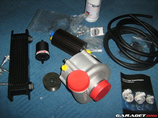

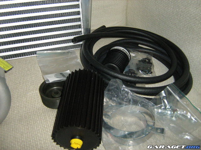

Oljekylare, wastegate, kompressor, intercooler, remhjul etc. Börjar få ihop lite prylar nu...
https://www1.garaget.org/gallery/archive/68808/759798_d7f043.jpg
https://www1.garaget.org/gallery/archive/68808/759799_i3z0hp.jpg
oljebehållare, magnetfilter, slangar och lite blandat

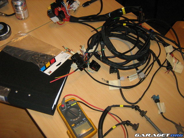

Har fått lite gjort i denna veckan!

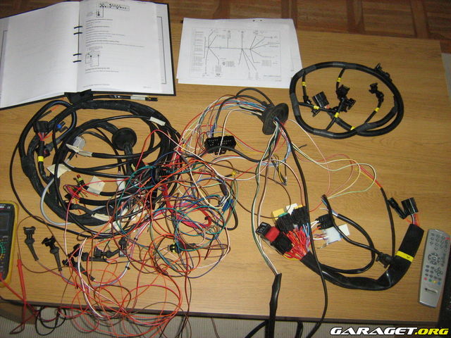

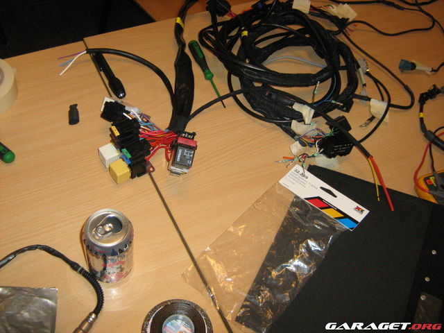

Beställde en universalhärva i tron om att det i princip skulle vara plug 'n' play. Men så var det ju givetvis inte...så har lagt veckan till att mäta upp, kontrollera, följa sladdar, kopplingscheman och modifera efter mina behov och så här efteråt kan jag konstatera att det i princip inte sparade någon tid alls åt mig...men men wink
Kan bjuda på liter bilder också, i vanlig ordning smile
https://www1.garaget.org/gallery/archive/68808/787566_aheck3.jpg
Sladdar...
https://www1.garaget.org/gallery/archive/68808/787567_csqwmu.jpg
veckans tidsfördriv
https://www1.garaget.org/gallery/archive/68808/787568_y45pz2.jpg
Nu ska man bara plugga in det i bilen och se när säkringarna löser ut alternativt kablarna smälter wink
