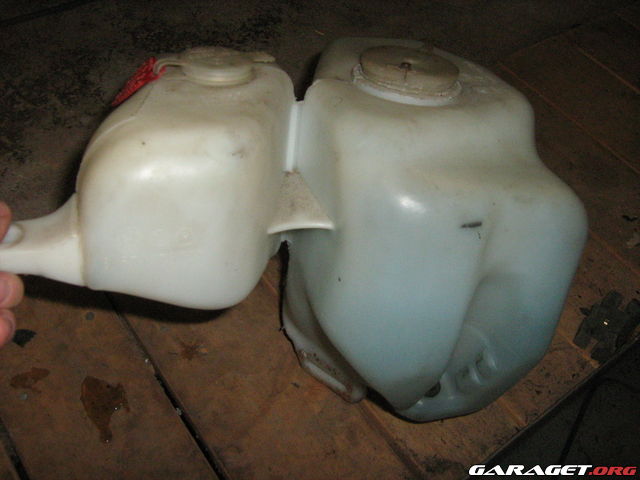

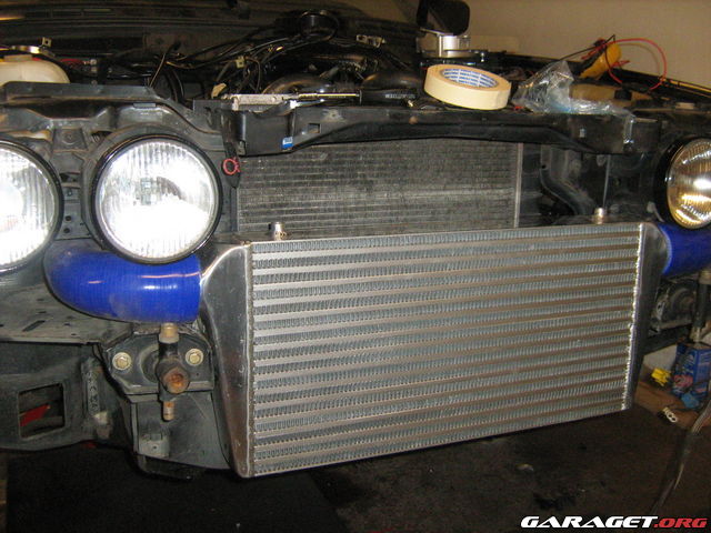

Hörrö hur mycket väger en fulltankad spolarvätskebehållare? Den rackaren ser ju ut att rymma 25 liter.
https://www1.garaget.org/gallery/archive/68808/831536_8c0c7b.jpg
https://www1.garaget.org/gallery/archive/68808/831538_dn8vpi.jpg

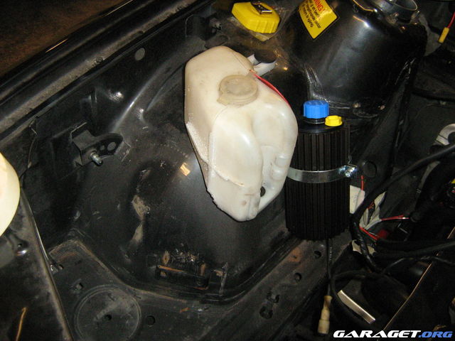

Så tryckrören ska få plats fick spolarvätskebehållaren förminskas smileNöjd nu? smile
https://www1.garaget.org/gallery/archive/68808/831540_hbkj1c.jpg

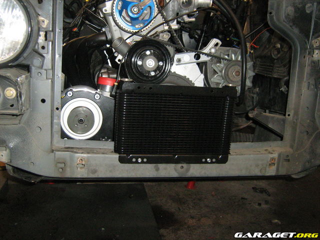

Oljeyklare till bilen...inte nöjd med placeringen, blir mycket med ic, oljekyl och kylare där...interheater :o Men finns inte många ställen att välja på
https://www1.garaget.org/gallery/archive/68808/831542_3cmutk.jpg
IC, oljekyl och kylare

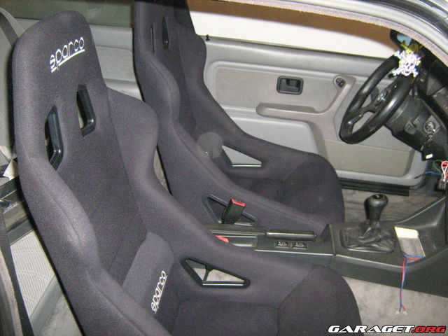

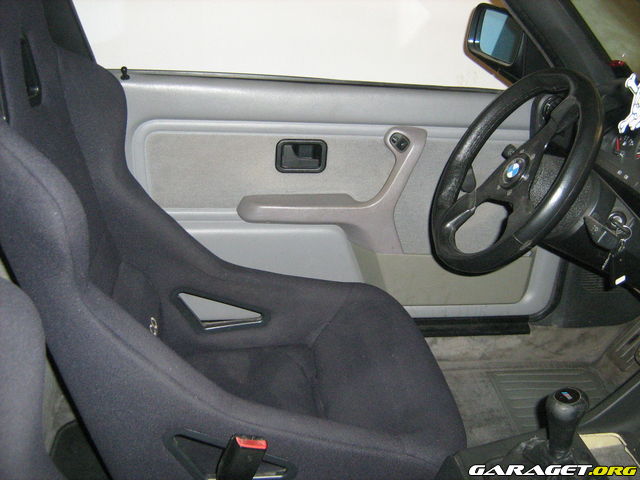

Flyttade över stolarna från brukisen i dag, inte mycket att skriva så bilderna får tala för sig själv
https://www1.garaget.org/gallery/archive/68808/839217_m5pt7h.jpg
Stolarna från brukisen sitter nu på plats i pallbocksräcern smile
https://www1.garaget.org/gallery/archive/68808/839218_mkxlmb.jpg
https://www1.garaget.org/gallery/archive/68808/839219_1aiv8u.jpg

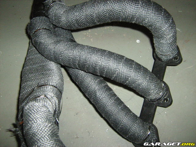

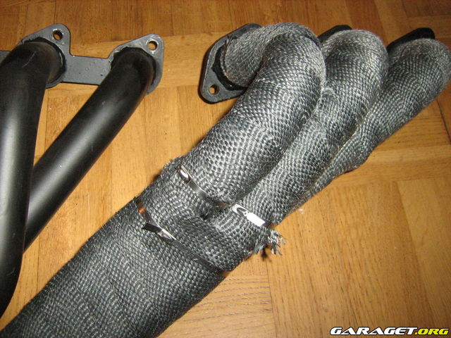

Lindning av grenröret är påbörjat, kommit halvvägs. Sticker och kliar över hela kroppen nu efter avgasbandaget! smile
https://www1.garaget.org/gallery/archive/68808/840456_kbpr9s.jpg
Halvvägs med lindningen

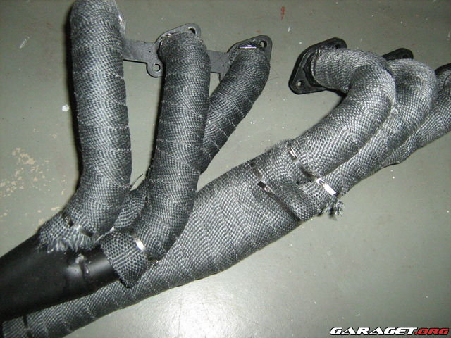

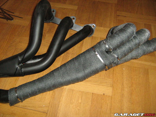

Och lindandet fortsätter...tyvärr räckte bara avgasbandaget till primärrören, så får bli till att beställa mer
https://www1.garaget.org/gallery/archive/68808/840853_it6lbx.jpg
Avgasbandaget räckte bara till primärrören på den andra delen

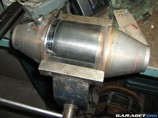

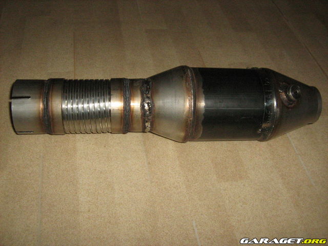

Kapade till katen för 3" i ena änden och fick ett flexrör ditsvetsat...så ännu en pusselbit till avgassystemet är på plats, kanske dags att göra klart det? smile
https://www1.garaget.org/gallery/archive/68808/844969_o8pori.jpg
Före...markerat var kapningen skulle ske
https://www1.garaget.org/gallery/archive/68808/844972_rh7tx6.jpg
Och efter! smile Skulle klämt på en 2,5" anslutning i andra änden, men hade ingen sådan liggandes som jag trodde
