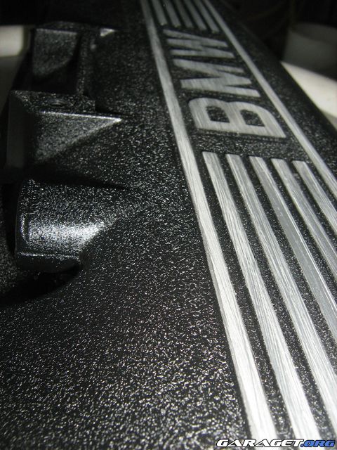

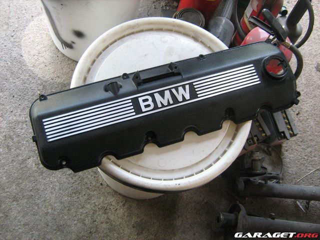

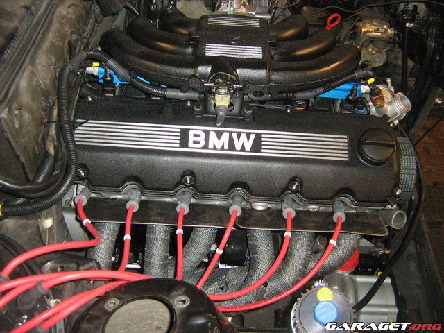

https://www1.garaget.org/gallery/archive/68808/982285_xu5eue.jpg

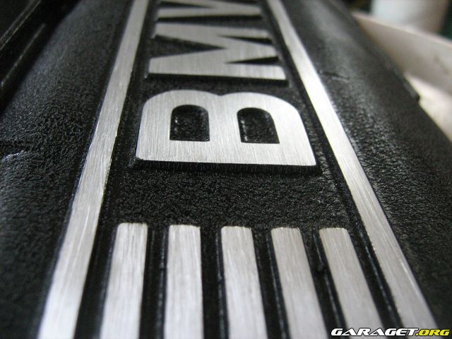

Att slipa fram ränderna och bmw-märket blir aldrig fel
https://www1.garaget.org/gallery/archive/68808/982286_7awttq.jpg
https://www1.garaget.org/gallery/archive/68808/982288_swrl3s.jpg
Gillar den färgen tongue

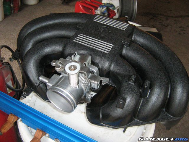

https://www1.garaget.org/gallery/archive/68808/982291_s683f2.jpg

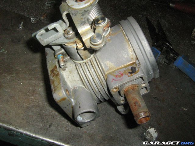

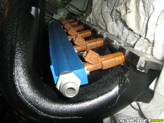

Gasspjället såg rätt sorligt ut
https://www1.garaget.org/gallery/archive/68808/982292_uzju9r.jpg
Så putsade till lite snabbt innan det hängdes på
https://www1.garaget.org/gallery/archive/68808/982293_vaairn.jpg
https://www1.garaget.org/gallery/archive/68808/982294_ynlyq5.jpg

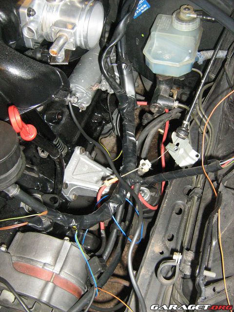

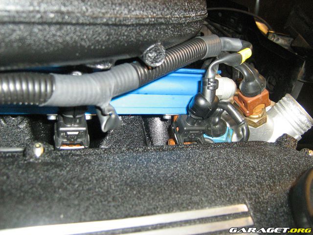

Snyggade till kabeldragningen, tog ingen före-bild...men det finns nog tidigare i tråden
https://www1.garaget.org/gallery/archive/68808/982295_852jck.jpg
https://www1.garaget.org/gallery/archive/68808/982296_xqumhp.jpg
Och så ser det ut just nu
Kommer jag ut till garaget i morgon så ska jag nog fortsätta att pilla med elsystemet smile

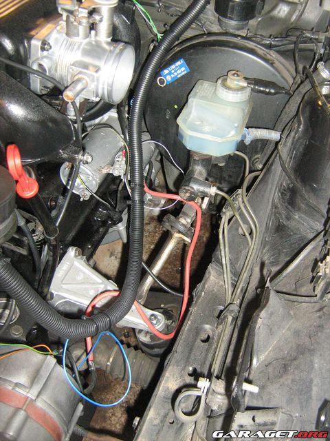

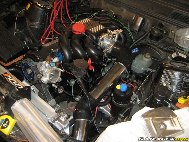

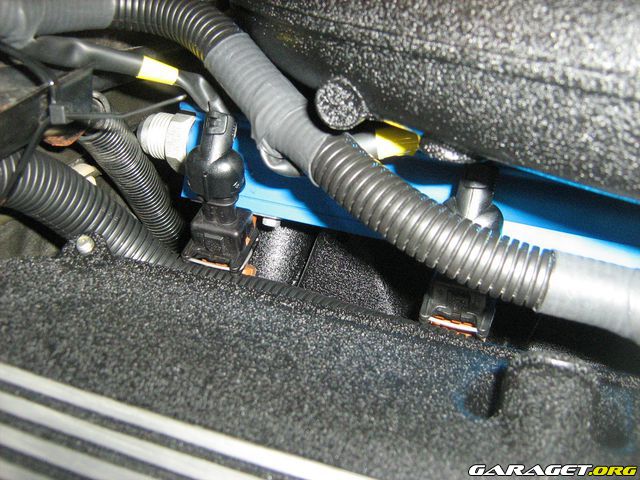

Blev ett snabbt besök i garaget i dag.
Rensade ur lite fler onödiga sladdar och snyggade till kabelhärvan
https://www1.garaget.org/gallery/archive/68808/982746_x3botm.jpg
Före
https://www1.garaget.org/gallery/archive/68808/982748_mk0n2v.jpg
Efter

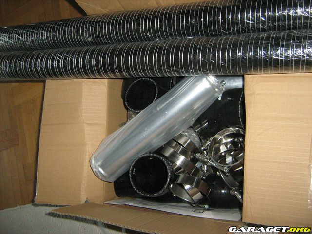

Inget besök i garaget...men har kommit hem ett paket med lite silikonslangar, aluminiumrör och bromskylningsslang smile

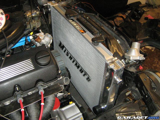

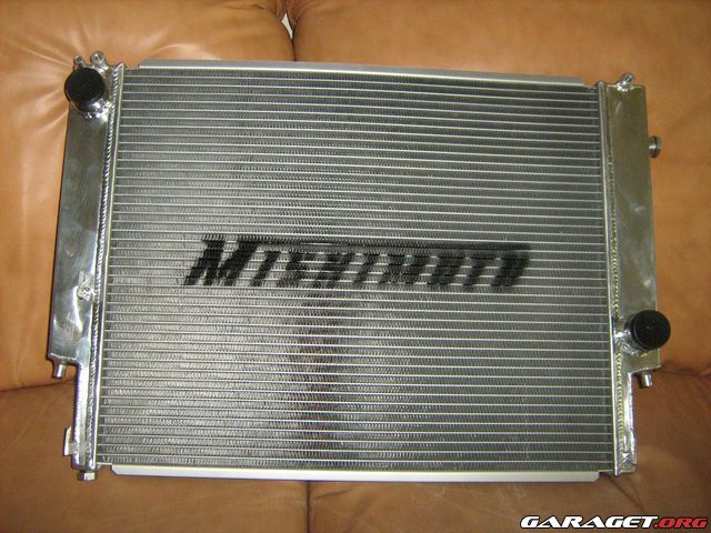

Och ett annat paket kom i dag
https://www1.garaget.org/gallery/archive/68808/994028_6yqim9.jpg

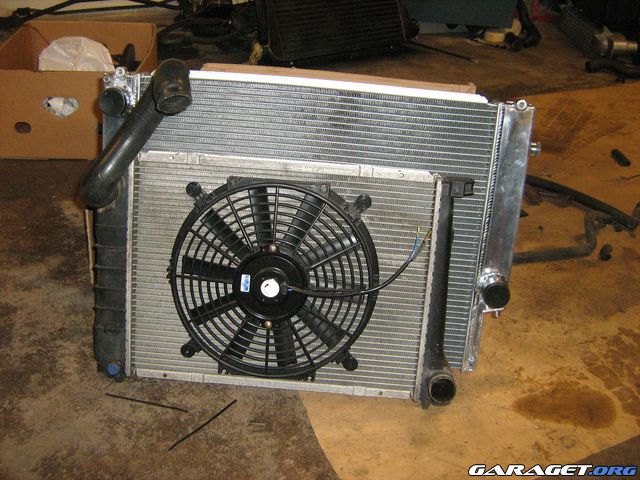

Mishimoto kylare för bmw e36...ska enligt uppgift passa rakt i, hur bra det stämmer lär jag märka om ett tag smile

#432
Köp fästena som sitter på E36 till kylaren.
Behöver bara punkta dit dom så sitter kylaren kanon!
art.nr på bmw
Hållare i plast och gummi.17111723337, 17111178412.
Plåt Vänster 41118122557
Plåt Höger 41118122558
Går loss på 200:- tror jag.
art.nr på bmw
Man tackar! smile

Kör M3 E36 utan inbyggd expansion. Ser ut som den du har på bilden så tror det är samma. Dock med plastgavlar då.
Går inte ner bredare mellan rambenen på E30 utan modd.

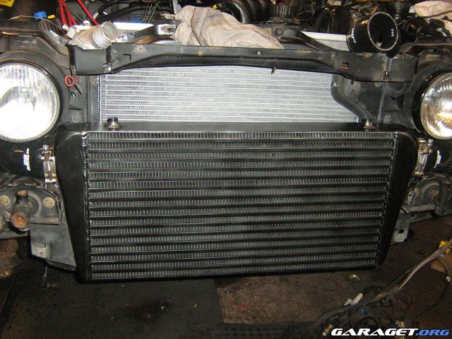

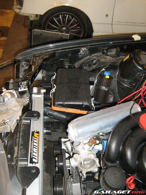

https://www1.garaget.org/gallery/archive/68808/996385_3dl9r5.jpg
Jämför storlek
https://www1.garaget.org/gallery/archive/68808/996386_prdl03.jpg

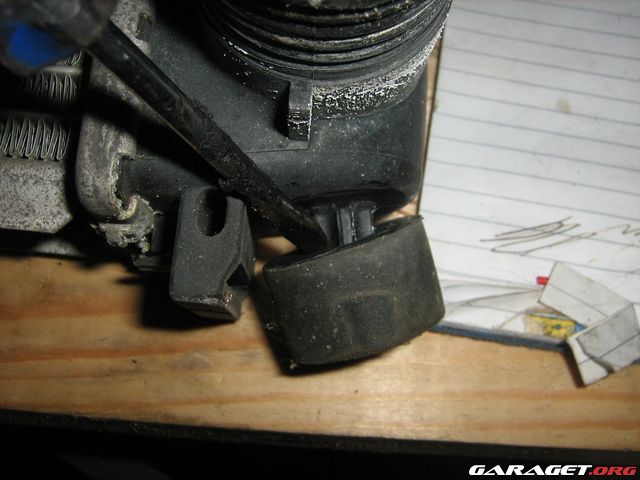

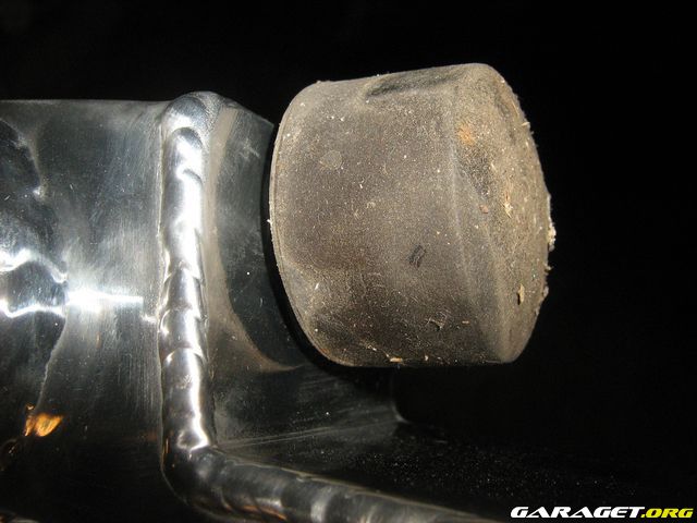

Bort med gummifötterna från gamla kylaren...
https://www1.garaget.org/gallery/archive/68808/996388_pwtefq.jpg
...och dit med dom på den nya
https://www1.garaget.org/gallery/archive/68808/996389_k51bag.jpg

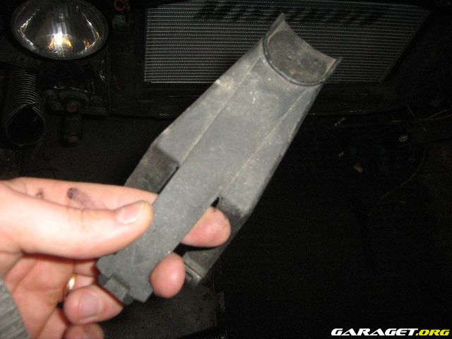

Eftersom den nya kylaren är bredare så passade inte fästet på förarsidan
https://www1.garaget.org/gallery/archive/68808/996390_ckl3us.jpg
Inget riktigt fäste på förarsidan just nu...ska kolla upp det sen, men sitter rätt bra ändå
https://www1.garaget.org/gallery/archive/68808/996391_hcf5pk.jpg
Intercoolern har fått sig ett tunt lager svart färg för att bli lite diskretare

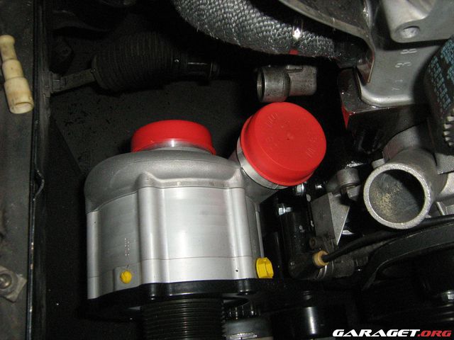

https://www1.garaget.org/gallery/archive/68808/996393_4kfsr9.jpg

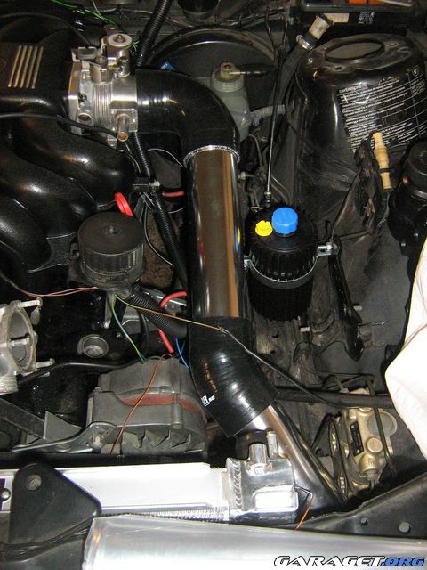

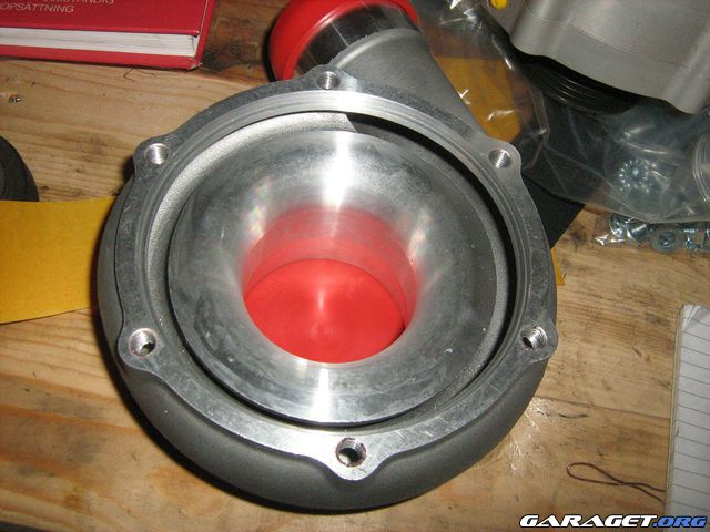

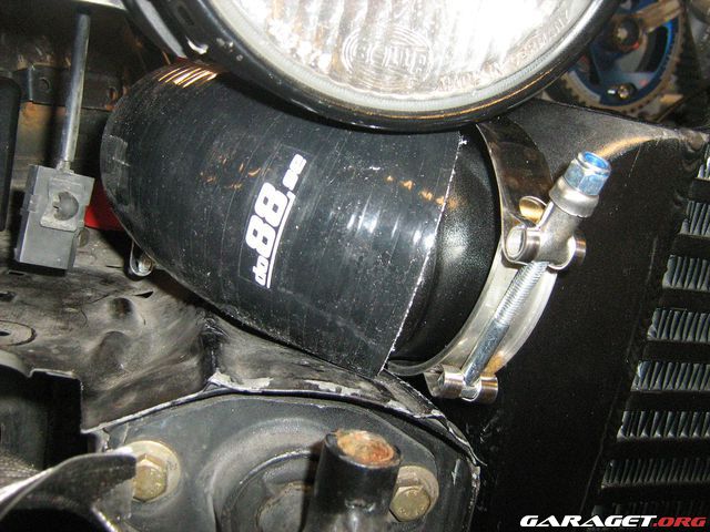

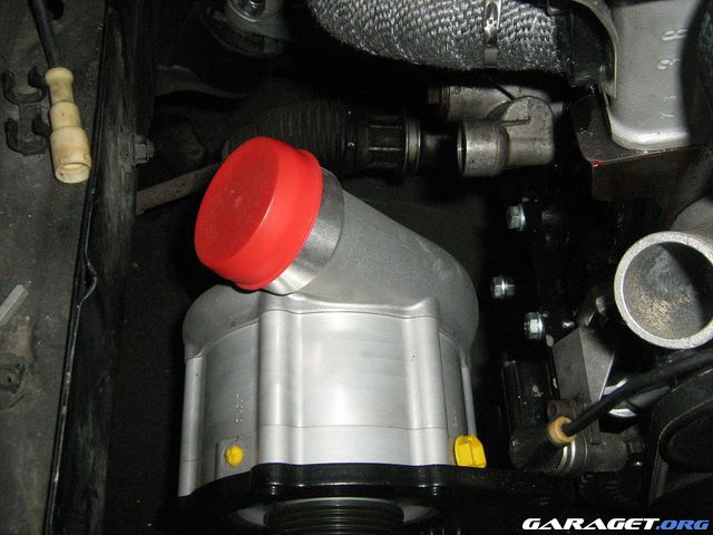

Utloppet från kompressorn gick lite väl nära motorn
https://www1.garaget.org/gallery/archive/68808/996394_kdx28c.jpg
Plocka isär och vrida på huset
https://www1.garaget.org/gallery/archive/68808/996395_xcr4rk.jpg
https://www1.garaget.org/gallery/archive/68808/996397_iptzim.jpg
https://www1.garaget.org/gallery/archive/68808/996398_i5vpn5.jpg
Bättre! smile
https://www1.garaget.org/gallery/archive/68808/996399_ne4yit.jpg

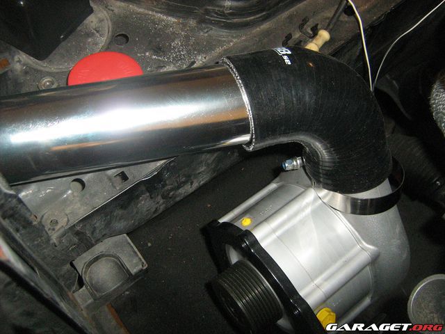

Sen var det dags att börja leka lite med att få tryckrören på plats

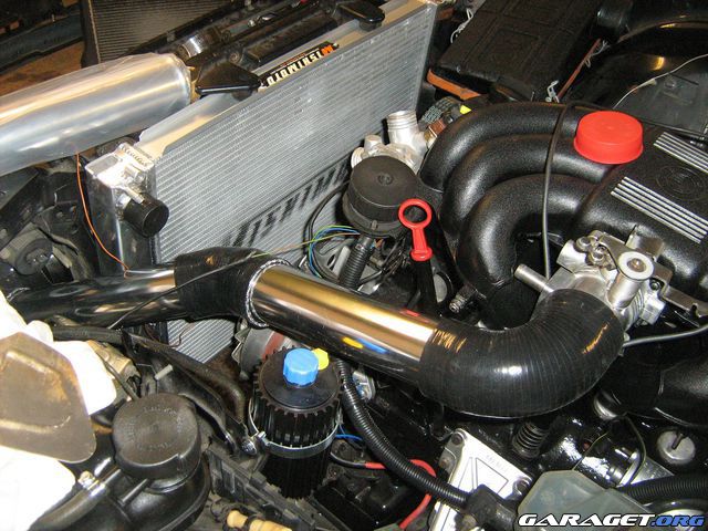

https://www1.garaget.org/gallery/archive/68808/996401_ohwv2h.jpg
Behöver mer än 90 graders böj här, annars passade det rätt bra
https://www1.garaget.org/gallery/archive/68808/996402_vx0p3d.jpg
Kan man få plats med den här sen...?
https://www1.garaget.org/gallery/archive/68808/996404_eeeg5k.jpg
På denna sidan blev det rätt bra
https://www1.garaget.org/gallery/archive/68808/996405_l8na3o.jpg
https://www1.garaget.org/gallery/archive/68808/996406_4jrzbd.jpg

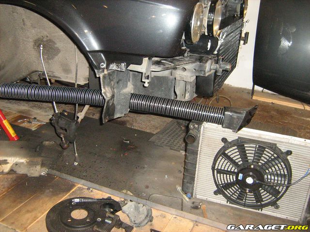

Testade lite med bromskylningsröret också...har inga fjäderben och fronten är inte på plats, så mycket mer än så här kunde jag inte göra. Men det ska nog bli bra det också! smile
