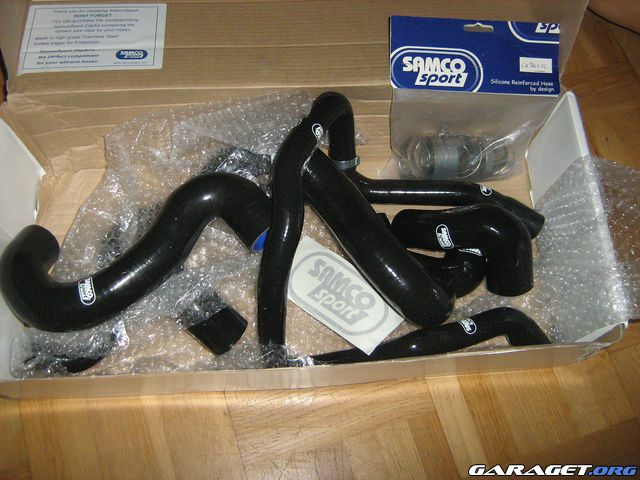

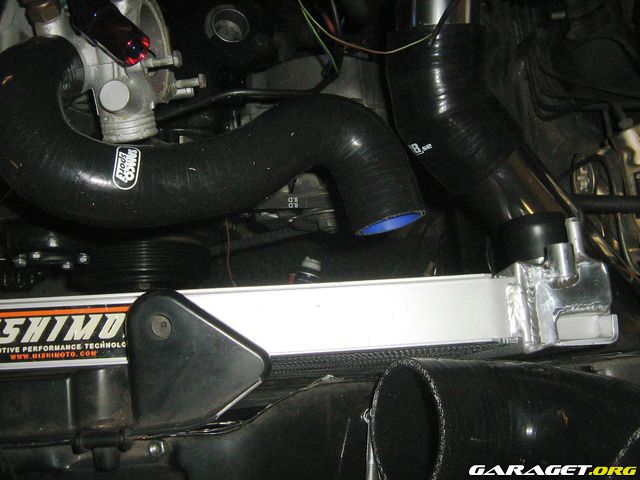

Fick tag i ett litet paket med samco kylarslangar
https://www1.garaget.org/gallery/archive/68808/1005140_g5rx6i.jpg

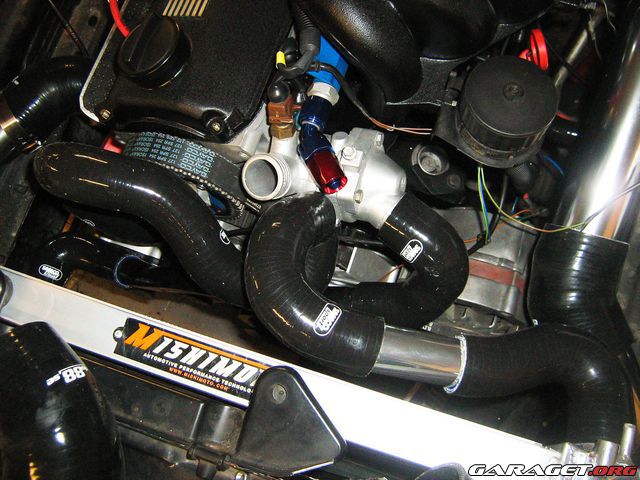

Hade räknat med att denna inte skulle räcka till nu när jag har en bredare kylare...
https://www1.garaget.org/gallery/archive/68808/1005141_eg9phk.jpg
Så hade redan ett rör i beredskap...som inte var lång nog, bah! Får fixa ett nytt

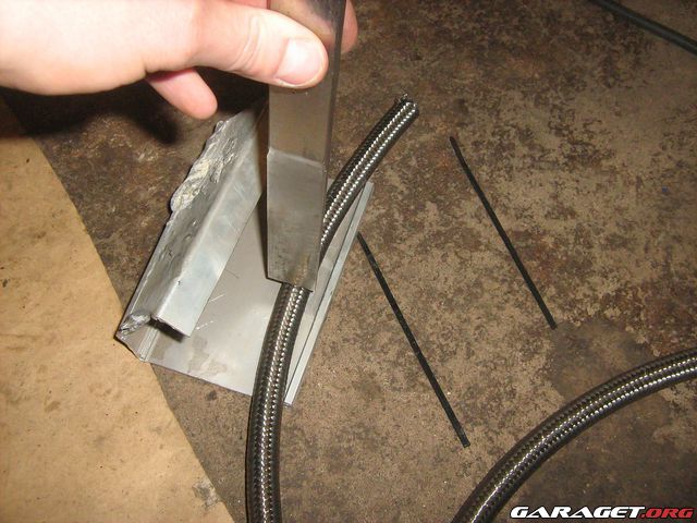

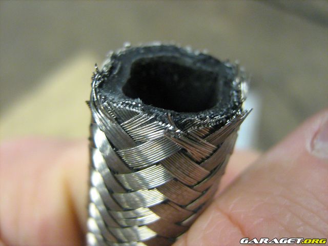

Många känner säkert till det redan, men om någon missat det så passar jag på att tipsa om att hugga av stålomspunna slangar istället för att såga/kapa (slår mot en bit aluminium)
https://www1.garaget.org/gallery/archive/68808/1005143_iw2tvu.jpg
Mindre vassa ståltrådar att sticka sig på då
https://www1.garaget.org/gallery/archive/68808/1005144_tpwvbc.jpg

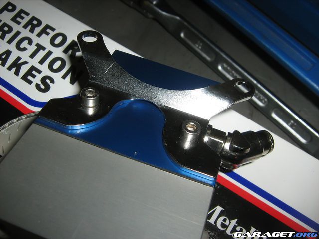

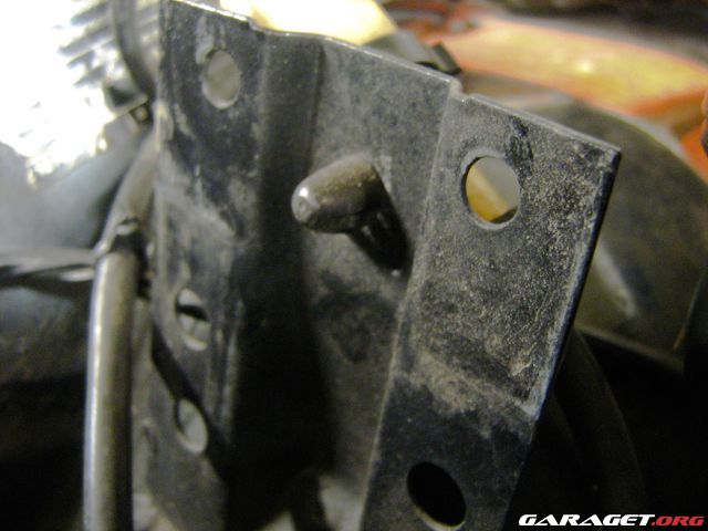

Noterade att hållaren till reläerna i motorrummet hade samma cc som...
https://www1.garaget.org/gallery/archive/68808/1005145_x5qkds.jpg
...bränsletrycksregulatorn, perfekt! Hade planerat att montera den just där ju smile

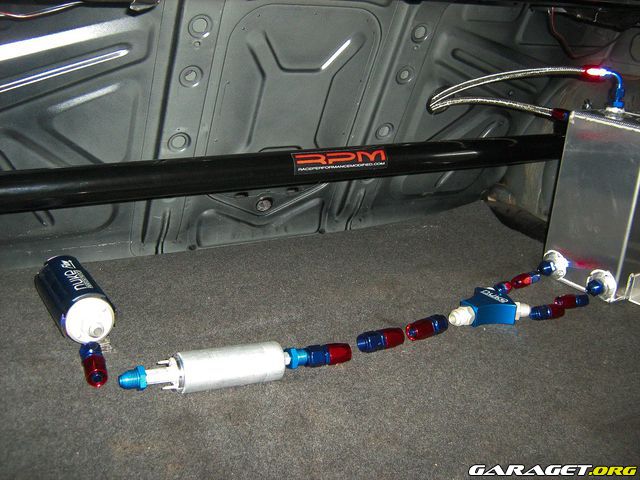

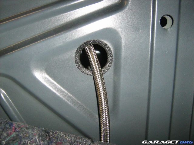

Haha, en bild på ett hål! Bränsleslang bak till catchtanken
https://www1.garaget.org/gallery/archive/68808/1005149_is4upn.jpg
Något åt det här hållet kommer det att bli sen skulle jag tro

DrKamikaze skrev:
http://www1.garaget.org/gallery/archive/68808/1005144_tpwvbc.jpg
http://www1.garaget.org/gallery/archive/68808/1005145_x5qkds.jpg
Kan ju nästan tro att du smygläst i en annan tråd wink
Ser riktigt bra ut!
Får du tag i en slang som passar till kylaren utan att kapa så hojta till.
Har en tendens att skjuta just den där slangen då det glider av aluminiumet.
Svetsa därför stopp i varje ände på röret för att minska risken för detta.

zakademus skrev:
Ser riktigt bra ut!
Haha, antar att du också kommit på att den passar perfekt där big_smile
Röret som sitter där har faktiskt en liten kragning i varje ände. Får bli något liknande, bara längre smile

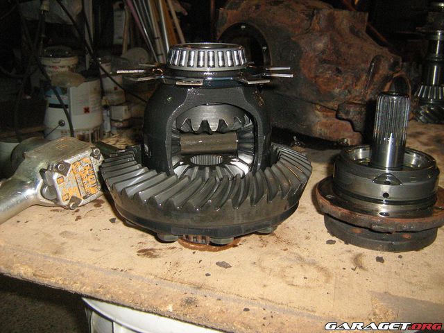

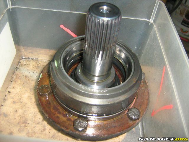

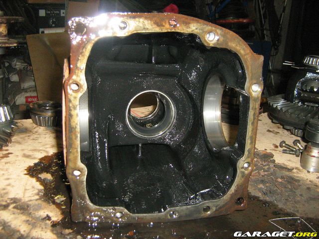

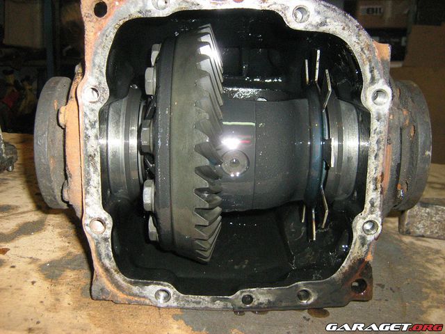

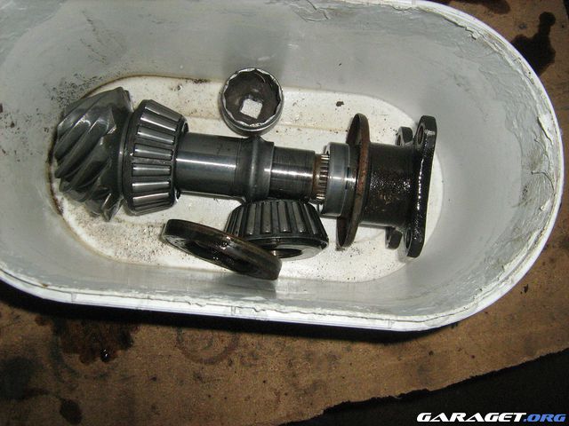

Plockade sönder diffen i dag för att fräscha upp och se om man kan göra något åt det trista faktum att det är en öppen diff, som vanligt så dokumenterades det med en massa bilder smile
https://www1.garaget.org/gallery/archive/68808/1037441_zbqof9.jpg
Massa lull lull...
https://www1.garaget.org/gallery/archive/68808/1037447_qjbs2k.jpg
...tom
https://www1.garaget.org/gallery/archive/68808/1037449_knpzja.jpg
https://www1.garaget.org/gallery/archive/68808/1037451_oyxvlj.jpg
https://www1.garaget.org/gallery/archive/68808/1037454_lycpmd.jpg
https://www1.garaget.org/gallery/archive/68808/1037455_4cfm95.jpg

Märkte du upp allt vilket som satt på höger sida och vänster sida.
Vet inte hur det är med dom odiffade men på lamellen så skiljer det sig med lite shims osv.
Behöver du nått specialtillverkat? Ask me!
Proud member of kööken Racing
Bmw E30 Supercharged "Hellsifür - Mean but clean!" http://www.garaget.org/forum/viewtopic.php?id=116196
Projekt jag är delaktig i: Bmw M3 E30 http://www.garaget.org/forum/viewtopic.php?id=167936
Allmänt efterbliven
542 Inlägg
7 januari 2011
#497

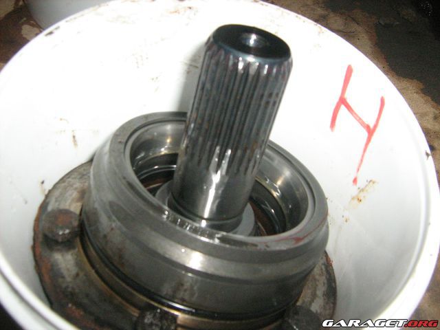

Notera "H" och "V" på dom 2 sista bilderna smile
Dock såg jag inga shims någonstans!

Dom bultarna går igenom på..
Dom ska ev. ha olika tjocklek.
Har för mig att det satt schims mellan dom och huset på lamelldiffen iaf.
Är nog inte så på dom odiffade då kanske

Modigt att plocka ur pinjongen. Mitt på axeln på bild nummer fyra, sitter det en hylsa som deformeras vid montering, lurigt att få rätt spel på grejerna när man haft isär.
Rättelse: Skrapade loss en massa rost/skit i dag och då såg man att där satt shims smile
Spännande, då får man se om det blir en svår nöt att knäcka wink
