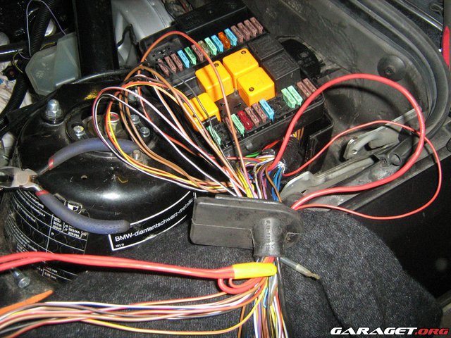

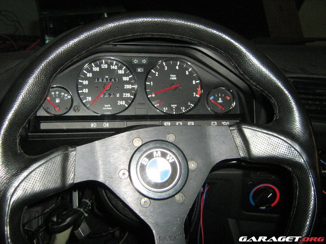

I dag kastade jag in instrumentpanelen på plats. Anslöt och rensade lite bland kabelhärvan, tog bort abs-styrenheten och började ta bort kablarna till den...
https://www1.garaget.org/gallery/images/69/68808/68808-32c9ca6b29cfc7f92518abe373543315.jpg
På plats bak!
https://www1.garaget.org/gallery/images/69/68808/68808-2a1c2b8e8aea3bb37392b49bc5be6563.jpg
Här ska det rensas lite...
Klicka inte på dom här videorna om ni inte är sugna på att slösa bort ett par sekunder av ert liv.
Visar inget spännande, men lägger upp dom för mitt egna nöjes skull över att se något elektriskt fungera smile
Startar stri mätarna
Startar econoboost
Är man på sådant här elhumör några helger i rad så kan man kanske få en hel del gjort. Var ju ett tag sedan man drog några kablar sist, men börjar bli hög tid att få det klart wink

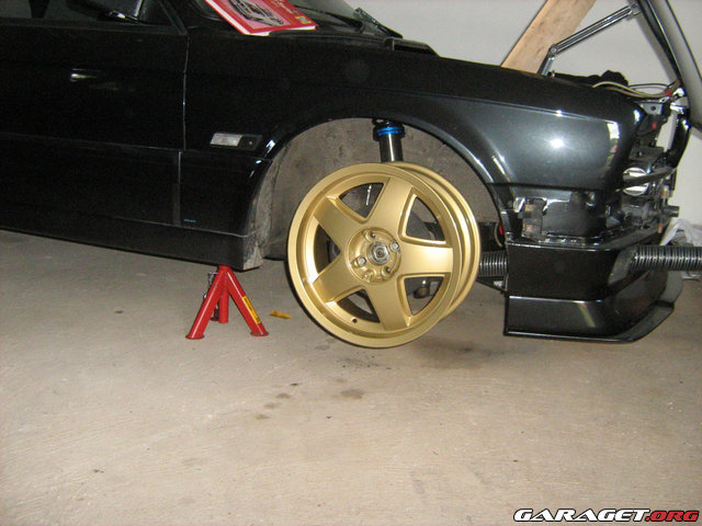

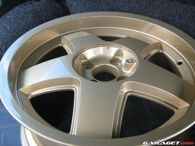

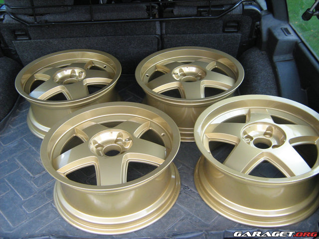

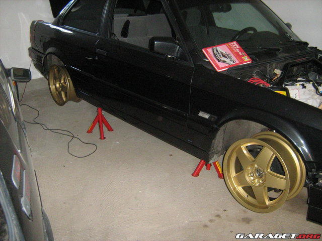

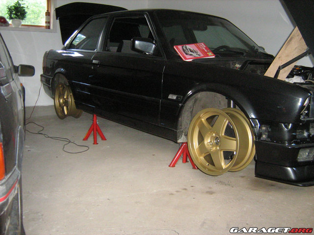

Har fått lite ny färg på mina fälgar
https://www1.garaget.org/gallery/images/69/68808/68808-04395e6cf572b5ade21837ffcd627479.jpg
https://www1.garaget.org/gallery/images/69/68808/68808-dbc0c7c60e128978c0b74c2c649f7dbc.jpg
https://www1.garaget.org/gallery/images/69/68808/68808-99c49b6cd8b40254ee3c16300de61abe.jpg
https://www1.garaget.org/gallery/images/69/68808/68808-05c57408f636dd8c43045f8a95753f4e.jpg
https://www1.garaget.org/gallery/images/69/68808/68808-57f40c223955ffe19854530d6865efa2.jpg
http://www.classicandperformancecar.com/images/front_picture_library_UK/dir_822/car_photo_411289_25.jpg
Inspirationen när man skulle välja färg smile

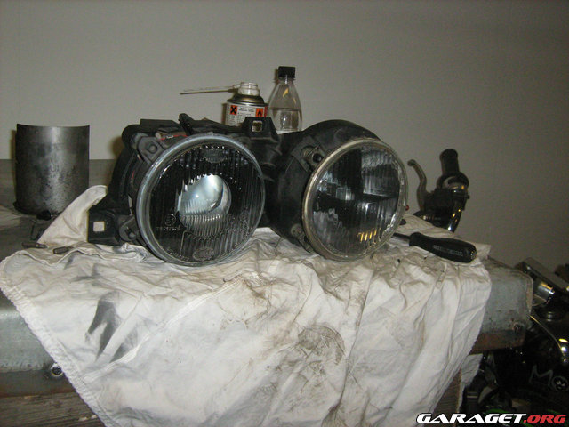

https://www1.garaget.org/gallery/images/69/68808/68808-7bcd9fea15e0dbf8a598068e0d3f9a47.jpg
Har roat mig med att göra egna hella black (är bara svartmålade kromringar som fattas på bilden)

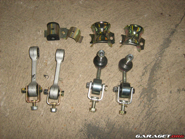

https://www1.garaget.org/gallery/images/69/68808/68808-96006f093641e19c78d629696a3a7099.jpg
Och monterat krängningshämmarna, alltid kul att skruva tillbaks helt nya prylar smile

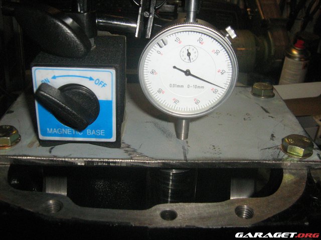

https://www1.garaget.org/gallery/images/69/68808/68808-9c8204144f241c02fe787ce28400c721.jpg

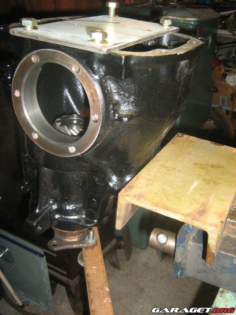

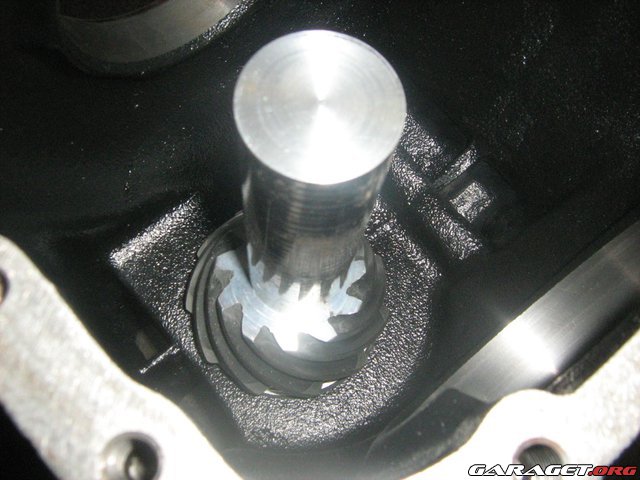

Fixade en platta att mäta pinjongdjupet från
https://www1.garaget.org/gallery/images/69/68808/68808-25a887aa65f3635028d7ece8dea20635.jpg
https://www1.garaget.org/gallery/images/69/68808/68808-bf308f1016c1448caed9fd4fb3a5419c.jpg
Mäta

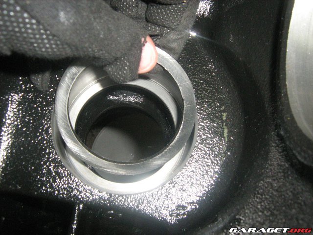

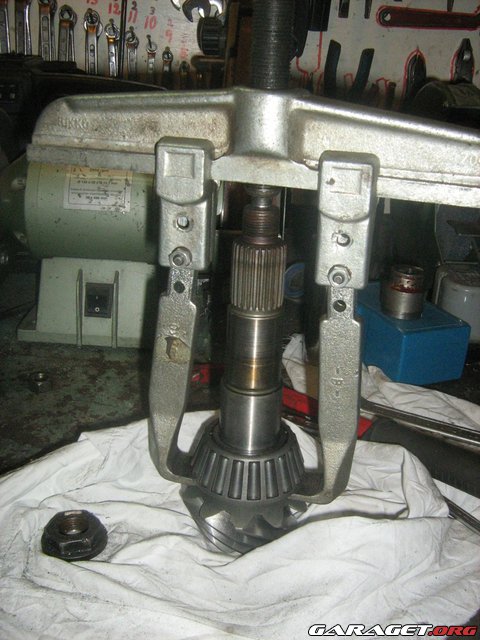

Av med gamla lager
https://www1.garaget.org/gallery/images/69/68808/68808-77cdbf5dc98f8269e0ad0e93401131e2.jpg

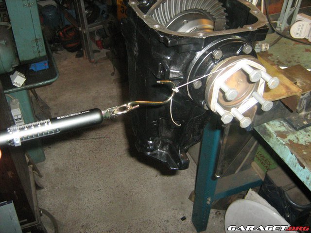

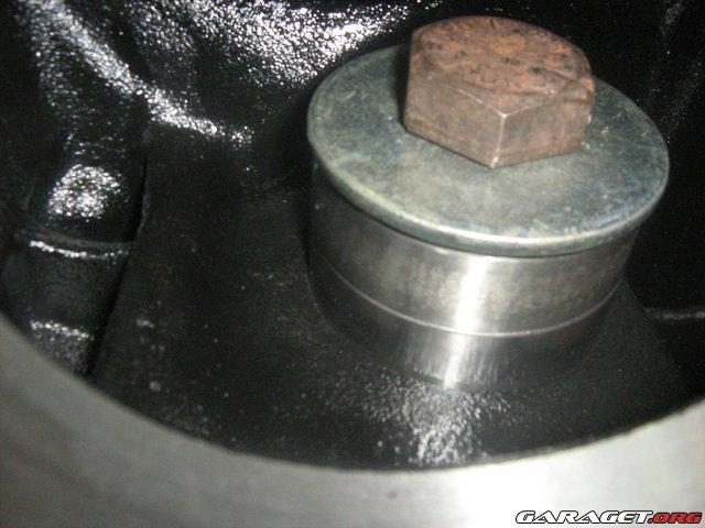

Med pinjongen ute så passade jag på att mäta förspänningen och justera förspänningen
https://www1.garaget.org/gallery/images/69/68808/68808-c513821f008ceb376ed812e0d1d32daf.jpg
Återanvänder det gamla shimset till pinjongen som startpunkt
https://www1.garaget.org/gallery/images/69/68808/68808-3efcf396b64cec470365817b3291ca39.jpg
Pressar i dom nya lagerbanorna med hjälp av en genomgående bult och dom gamla lagren (slipats runt om så dom inte också sätter sig)
Det nedre lagret till pinjongen trillade på plats efter att jag haft pinjongen ute så den blivit kall och värmt lagret lite med en varmluftspistol
https://www1.garaget.org/gallery/images/69/68808/68808-fc4f9e597a75dffb4a1892ca4356bb72.jpg
I med pinjongen, dit med en ny crush sleeve (vad heter dom på svenska?), det övre lagret och sen spänna fast allt tills man fick lagom mycket förspänning (med samma metod som ovan)
Mätte djupet på pinjongen som blev 0,02 mm ifrån läget den hade innan

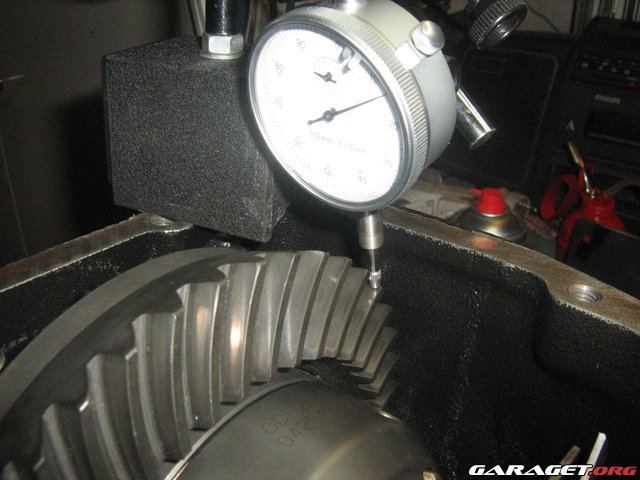

Mäter in backlash (spelet mellan pinjong och kronhjul)

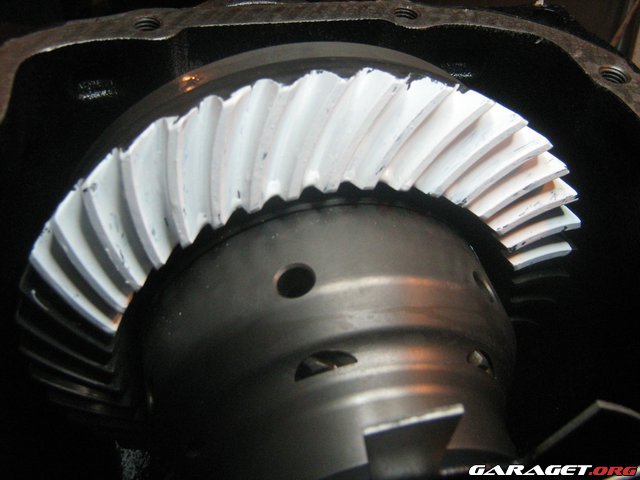

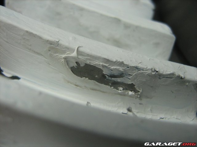

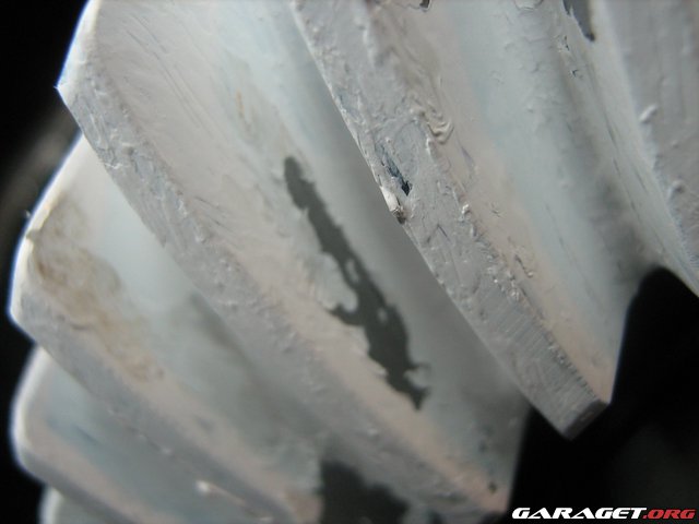

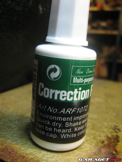

Korrigeringsfärg, typ tipp-ex
https://www1.garaget.org/gallery/images/69/68808/68808-5e390742dad6f666af7ca13888bd29e5.jpg
Måla, måla och sen dra runt åt båda hållen samtidigt som diffen är belastad
https://www1.garaget.org/gallery/images/69/68808/68808-ce61ee210e39bfe0cb1dee9a5f3d9ebb.jpg
Träffbild på konkava sidan, inte alla gick att se lika lätt som denna så drog runt ett par gånger till sen. Men ligger hyffsat mitt i
https://www1.garaget.org/gallery/images/69/68808/68808-f1d5d3f87c16f7533a9c58587c9508bc.jpg
Träffbild konvexa, även den hyffsat mitt i
Jag nöjde mig med det! smile

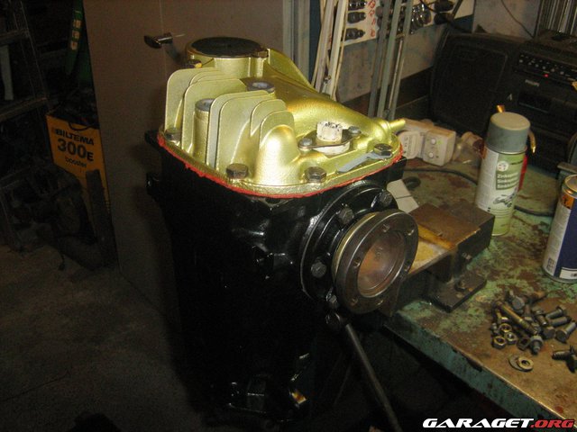

https://www1.garaget.org/gallery/images/69/68808/68808-810e0eea4029b35a8a7942472836354f.jpg
Färdig
