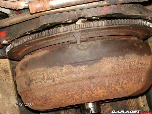

Tjena har en volvo 740 turbo  årsmodell 87 och jag har problem med den för att jag köpte den utan motor och låda. Men har köpt en motor från en 945 turbo automat på skroten och har renoverat den och satt dit ett svänghjul från en b230E och sedan stoppat i motorn i bilen och anslutit alla sladdar och slangar och sånt och satt dit vevaxellägesgivaren och kopplat in den och svänghjulet har en pigg för en en sån tror jag iallafall men är inte säker för jag får ingen gnista på stiftet. Så nu funderar jag på om det kan vara fel svänhjul.
https://www1.garaget.org/gallery/archive/72446/412307_3wyf7b.jpg
Så ser svänghjulet från b230E:n ut med en liten pigg på

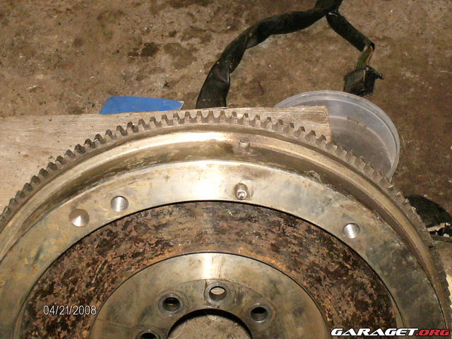

Här är en bild på ett annat svänghjul som jag provade med men det vart ingen skillnad.

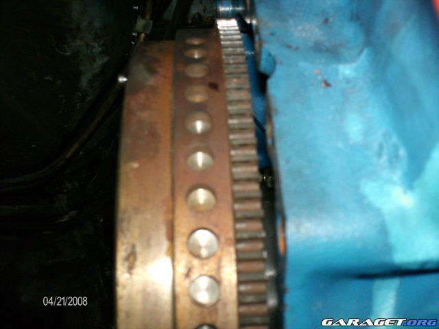

bild på B230ET motorn med automat svänghjulet som jag tog givaren ifrån. Som ni ser har den bara en liten pigg som sticker ut för givaren.

måste varvtalsgivaren vara inkopplad på en bil med manuellväxellåda.
