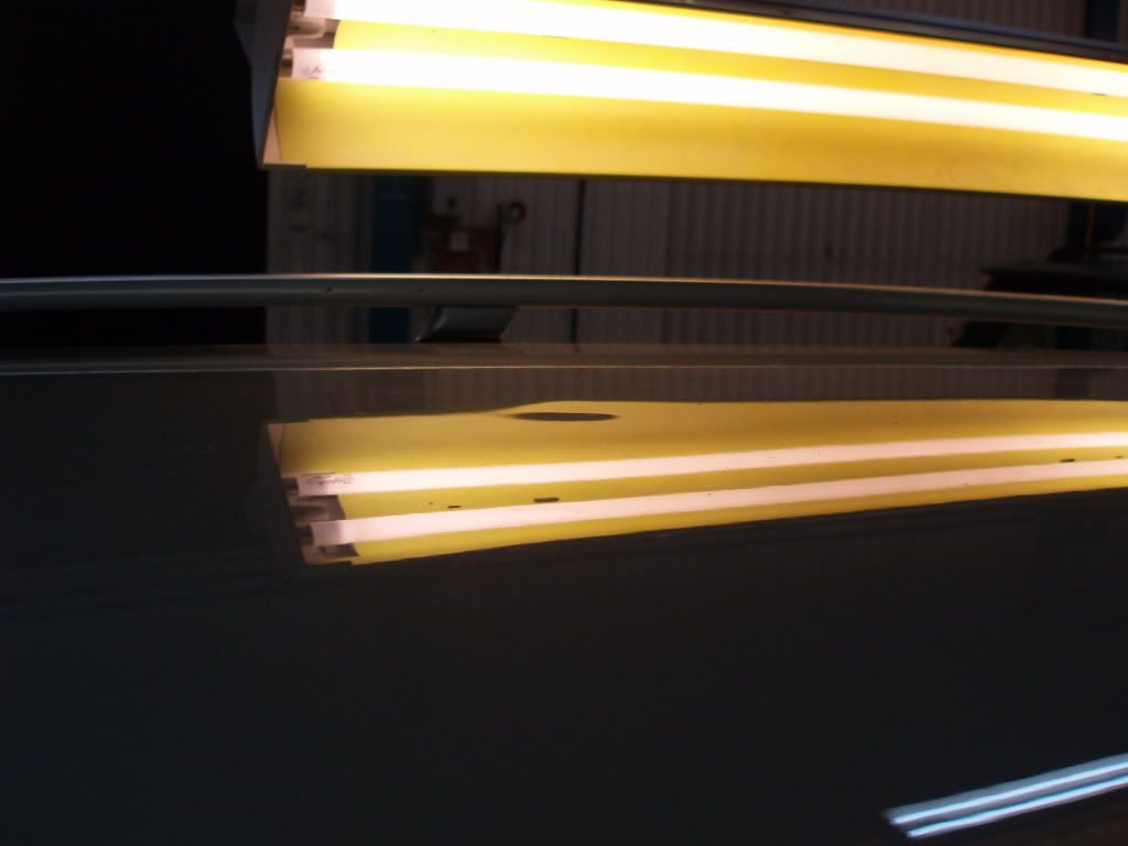

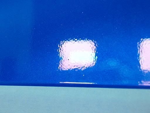

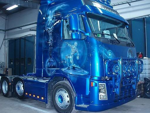

Ännu en lastbil. Fast denna är helt ny och precis hemkommen från lackering. Åkeriet var inte alls nöjd med lackarbetet och kom inte överrens med lackverkstaden.
Så dom ville ha hela lastbilshytten våtslipad, polerad och lackskyddad. Kändes synd då lackarbetet gick på 135.000:-. Men men..
Denna lastbil fick även 3:e pris på en lastbilsutställning efter detta arbete:) Inte för bara mitt jobb, men delvis ial.

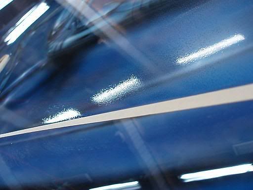

Bra yta? Lackverkstaden måste varit nöjd eftersom dom inte ville göra om det:
http://i173.photobucket.com/albums/w78/Bilpedanten/P7140024.jpg
Inte nådigt med dammkorn heller för den delen:
http://i173.photobucket.com/albums/w78/Bilpedanten/P7150032.jpg
Här före våtslipning och polering:
http://i173.photobucket.com/albums/w78/Bilpedanten/P7180046.jpg
Efter:
http://i173.photobucket.com/albums/w78/Bilpedanten/P7190063.jpg

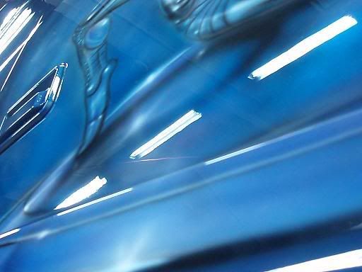

När jag ändå är igång så kan jag lika gärna lägga upp en lastbil till;)
Denna var nog den värsta lastbil jag fick göra, på sätt och vis.
Var så grymt djupa repor så när man polerade hytten ville hytten "slå sig" p.g.a värmeutvecklingen, så man var tvungen att "krympa" ytan med tryckluft för att hytten skulle få tillbaka sin ursprungliga form igen och bli rak.
Dom djupa reporna:
http://i173.photobucket.com/albums/w78/Bilpedanten/Lastbilshyttrepig.jpg
Här efter polering med maskin och tryckluftpistolen:
http://i173.photobucket.com/albums/w78/Bilpedanten/Lastbilshyttpolerad.jpg
Lastbilen nu polerad och lackskyddad. Betydligt bättre djup och glans:
http://i173.photobucket.com/albums/w78/Bilpedanten/LastbilshyttpoleradinnanLackfrs.jpg
http://i173.photobucket.com/albums/w78/Bilpedanten/Lastbilshyttklarute.jpg
http://i173.photobucket.com/albums/w78/Bilpedanten/Lastbilshyttklarute2.jpg

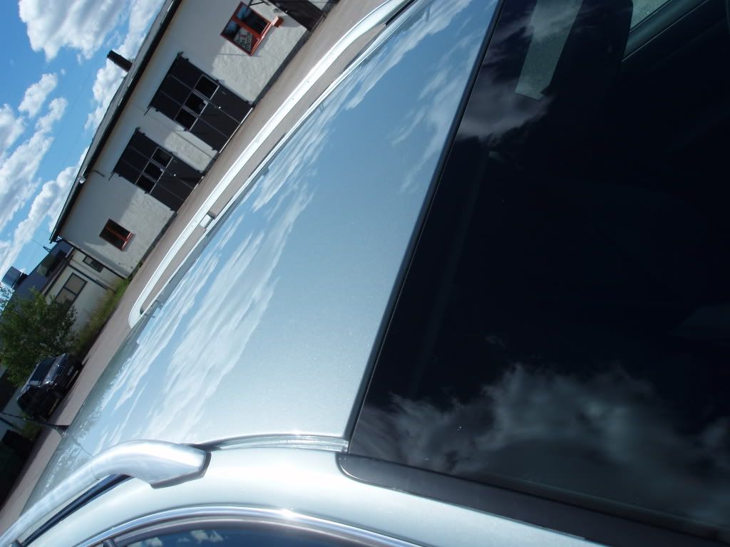

Här en Audi TT -00 som jag lackbättrade stötfångarhörnen höger sida fram och bak, riktade 3st bucklor på taket utan lackering och en polering. Tyvärr glömde jag i arbetets gång ta bilder på dom övriga jobben utom poleringen. men bilder på andra fordon kommer lovar jag:)
Denna bil har varit maskintvättad i större delen av sitt "liv":
http://i173.photobucket.com/albums/w78/Bilpedanten/P4150030.jpg
Här efter polering innan lackskydd.
Varför jag skriver "innan lacksydd" hela tiden beror på att glanstalet ökar betydligt med lackskyddet:
http://i173.photobucket.com/albums/w78/Bilpedanten/P4150035.jpg
Samma skärm, på ovansidan:
http://i173.photobucket.com/albums/w78/Bilpedanten/P4150029.jpg
Efter polering:
http://i173.photobucket.com/albums/w78/Bilpedanten/P4150036.jpg
Baklyktan före:
http://i173.photobucket.com/albums/w78/Bilpedanten/P4150031.jpg
Polerad:
http://i173.photobucket.com/albums/w78/Bilpedanten/P4150039.jpg
Bakdelen innan polering:
http://i173.photobucket.com/albums/w78/Bilpedanten/P4150046.jpg
Efter polering och lackskydd. Jämför gärna djupet och glansen:
http://i173.photobucket.com/albums/w78/Bilpedanten/AudiTT-00bakifrnpolerad.jpg
Här innan polering:
http://i173.photobucket.com/albums/w78/Bilpedanten/AudiTT-00HB-skrminnanpolering.jpg
Nu efter polering och lackskydd, utomhus:
http://i173.photobucket.com/albums/w78/Bilpedanten/AudiTT-00VB-skrmnrbildpoleradutomhu.jpg
Nu några leveransklara bilder:
http://i173.photobucket.com/albums/w78/Bilpedanten/AudiTT-00sidanutomhusmedblixtpolera.jpg
http://i173.photobucket.com/albums/w78/Bilpedanten/AudiTT-00snettbakifrnutomhuspolerad.jpg
http://i173.photobucket.com/albums/w78/Bilpedanten/AudiTT-00framifrnutomhuspoleraduppi.jpg

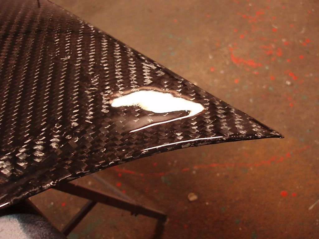

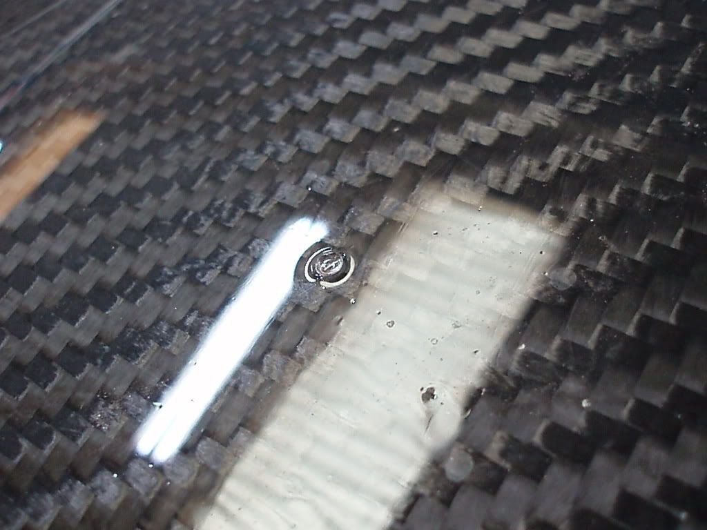

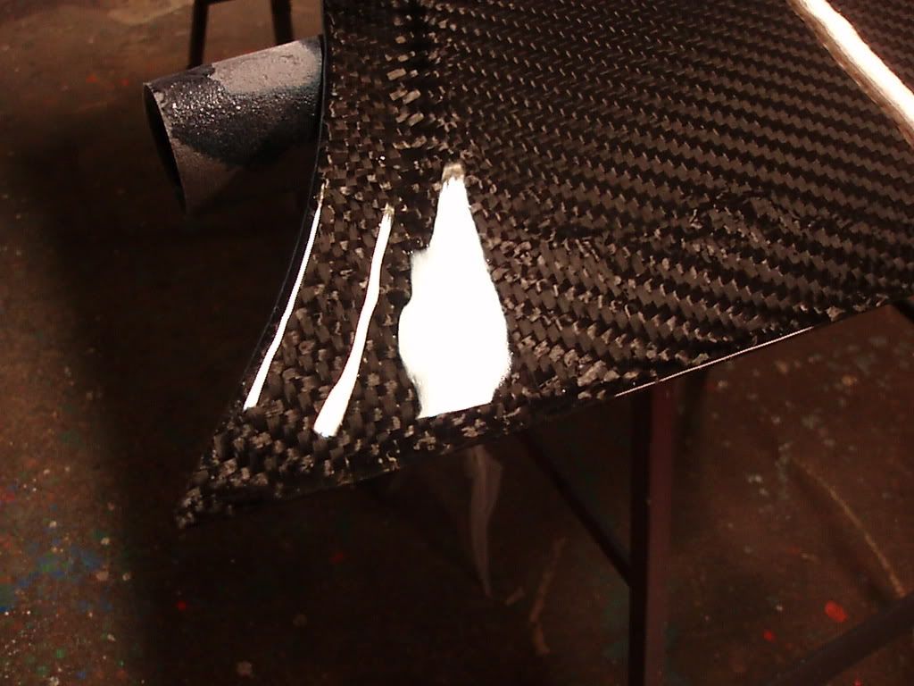

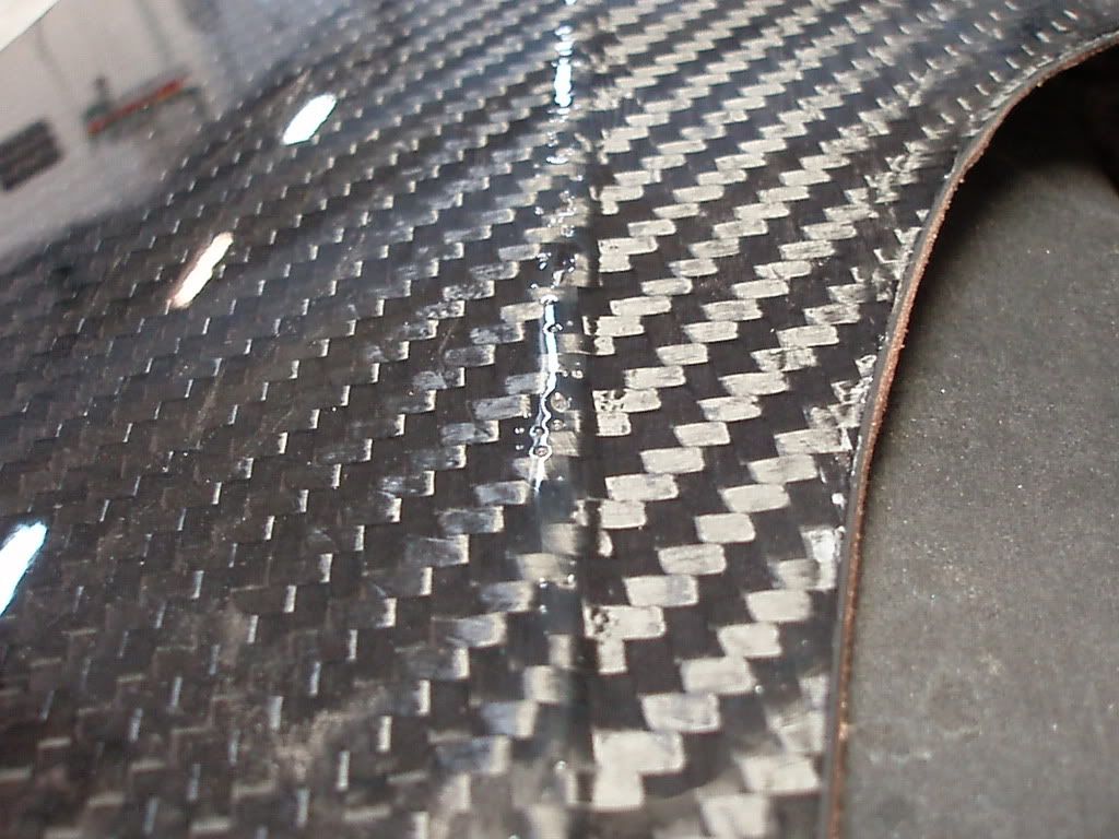

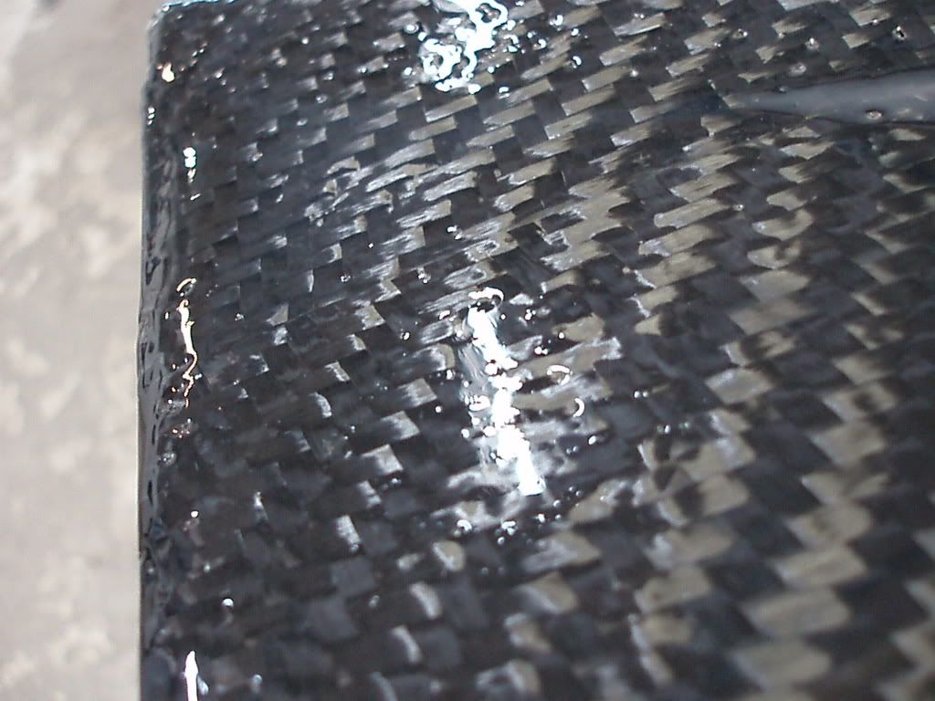

En kund kom förbi med en motorhuv i kolfiber som var "mindre bra" gjuten med måånga porer och vågig som följd:
http://i173.photobucket.com/albums/w78/Bilpedanten/P6240451.jpg
http://i173.photobucket.com/albums/w78/Bilpedanten/P6240452.jpg
http://i173.photobucket.com/albums/w78/Bilpedanten/P6240453.jpg

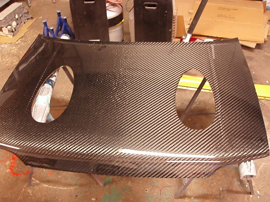

Jag fick planslipa med långkloss för att få huven rak., först med P180, sedan P320 och P500. Sedan med maskin P800.
Sedan tjocka lager klarlack för att ha mkt material att arbeta med och täcka alla porer.
Denna process genomfördes 3 ggr innan huven var färdig för slutfinish med klarlack.
Såhär blev slutresultatet:
http://i173.photobucket.com/albums/w78/Bilpedanten/P7160516.jpg
http://i173.photobucket.com/albums/w78/Bilpedanten/P7160517.jpg
http://i173.photobucket.com/albums/w78/Bilpedanten/P7160519.jpg

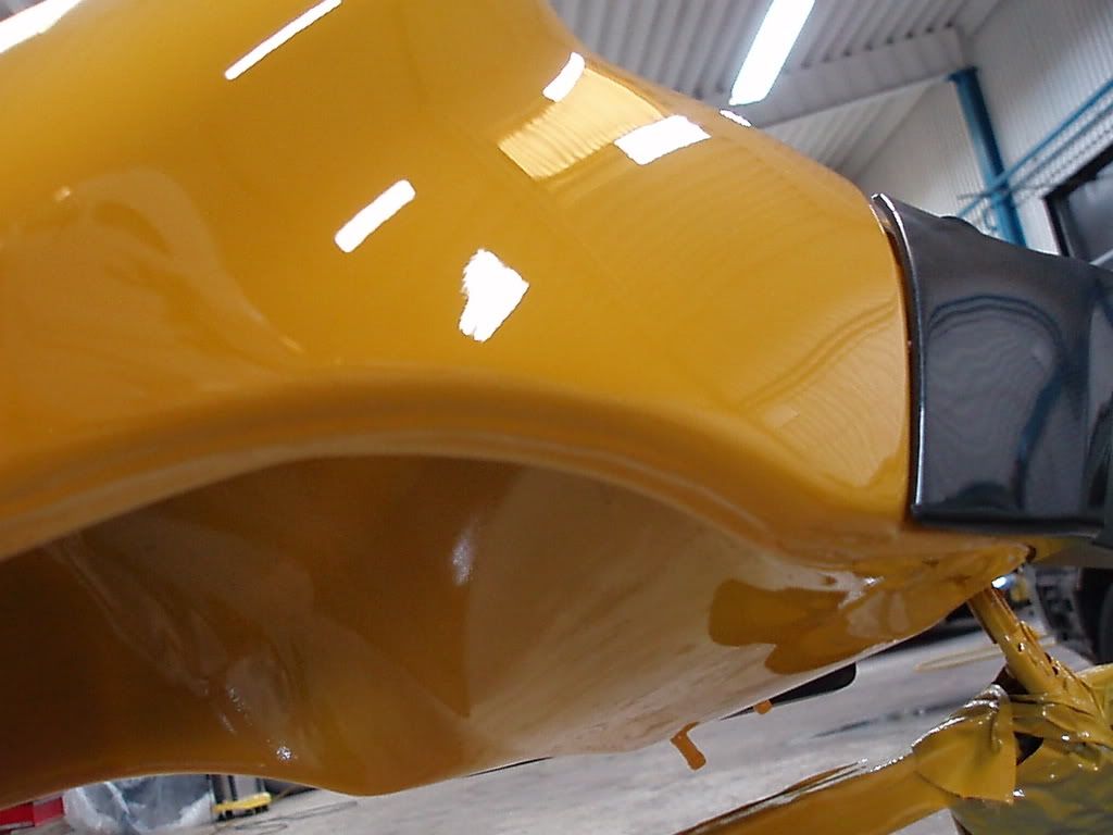

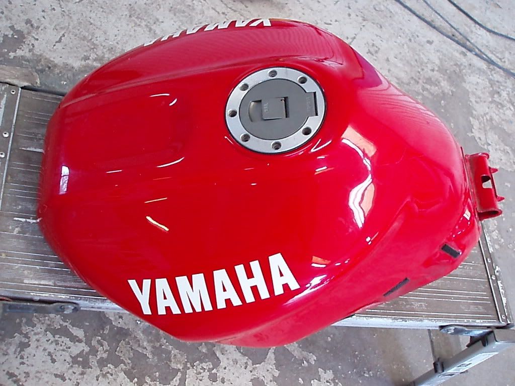

En kund kom förbi och ville ha sin tank till sin Yamaha R1:a omlackerad till gul. Sedan var det 4 ucklor i tanken som riktades, dock inte utan lackering utan mindre spackel användes.
Före:
http://i173.photobucket.com/albums/w78/Bilpedanten/P7170532.jpg
Efter slipning med slipkloss, maskin och lackering. Skruvade även bort bensinkranen m.m och tömde tanken helt på bensin. Valde att demontera tanken helt p.g.a färgbytet. Tyckte det var bättre så man inte kunde se tanken varit röd innan:
http://i173.photobucket.com/albums/w78/Bilpedanten/P7180540.jpg
Och en bild för att kunna avgöra ytan:
http://i173.photobucket.com/albums/w78/Bilpedanten/P7180544.jpg

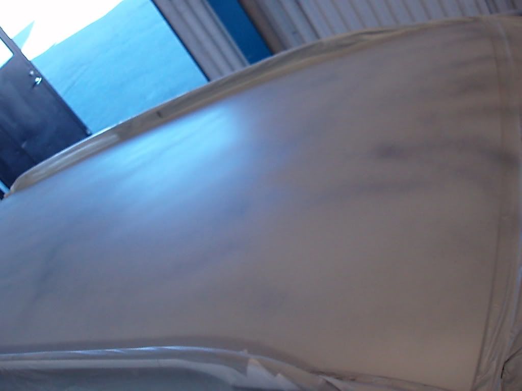

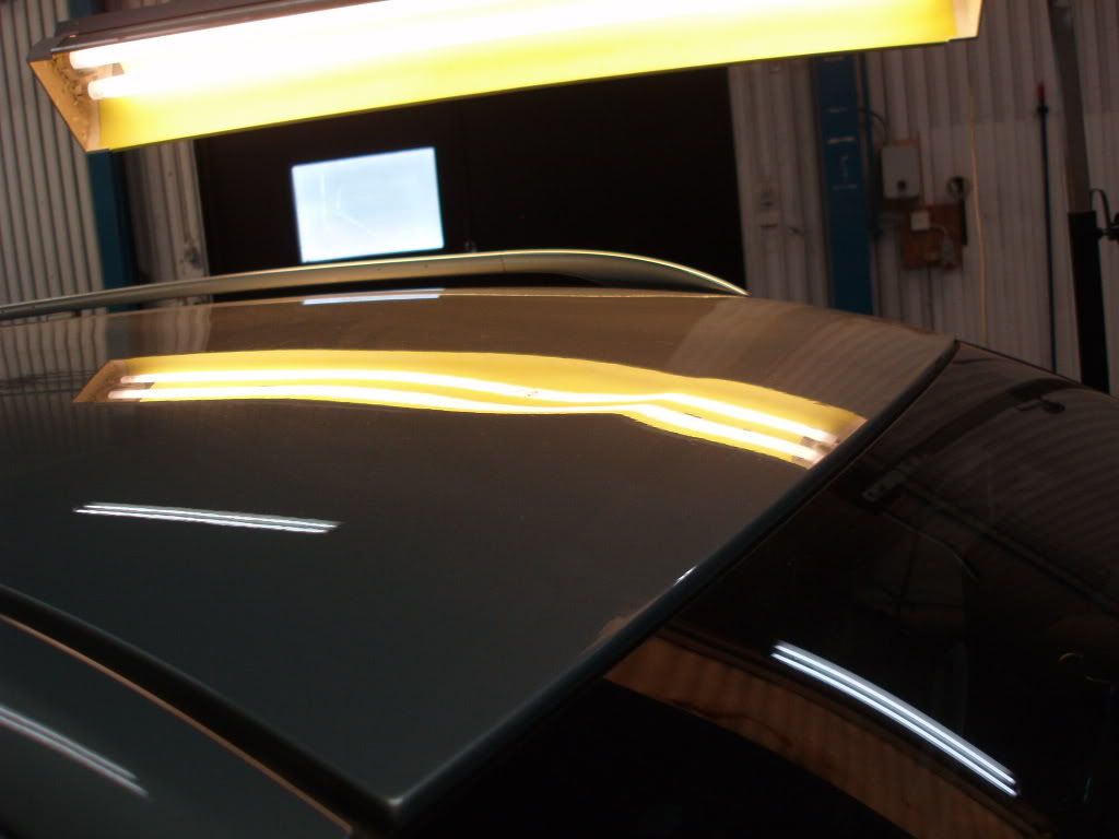

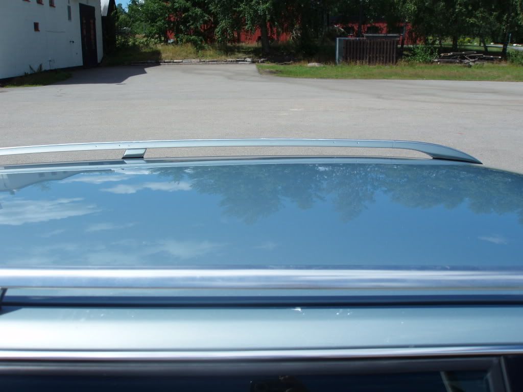

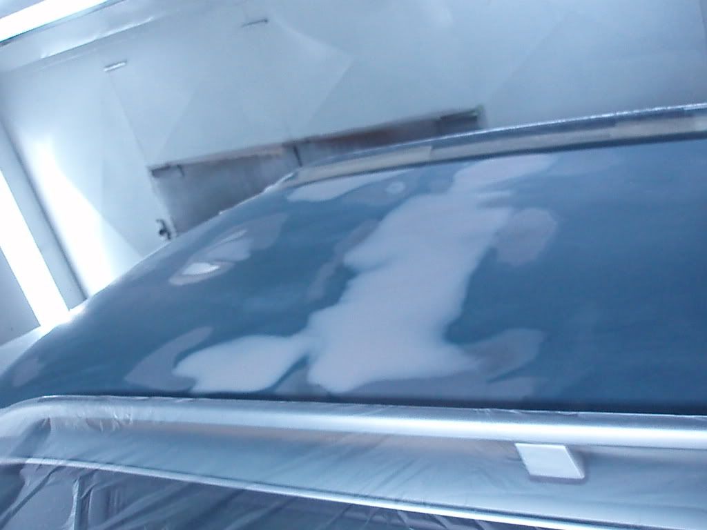

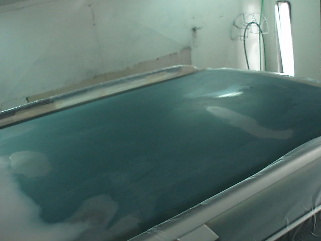

Har en firma som fick inbrott och fick en av bilarna taket intryckt:
http://i173.photobucket.com/albums/w78/Bilpedanten/P7170525.jpg
http://i173.photobucket.com/albums/w78/Bilpedanten/P7170524.jpg
http://i173.photobucket.com/albums/w78/Bilpedanten/P7170526.jpg
http://i173.photobucket.com/albums/w78/Bilpedanten/P7170528.jpg
Bilens innertak plockades bort för att komma åt och rikta inne i från. Riktade noga för att slippa för mkt spackel. Desto mera spackel= mera problem på en sådan plan och tunn plåt som en takplåt.
Här efter riktning och spackling.
Långklossats med 50cm lång slipkloss och P180, P320, P500 och slipats med maskin och P500 lite tätt innan varje spackling och innan slipgrunden:
http://i173.photobucket.com/albums/w78/Bilpedanten/P7230564.jpg
http://i173.photobucket.com/albums/w78/Bilpedanten/P7230565.jpg
Här är slipgrunden lagd:
http://i173.photobucket.com/albums/w78/Bilpedanten/P7240566.jpg
Slipgrunden klossades med långkloss och P320, sedan P500 över hela taket. Avslutades med maskin och P800 innan maskeringen och lackeringen påbörjades.
Bilen leveransklar:
http://i173.photobucket.com/albums/w78/Bilpedanten/P7250571.jpg
http://i173.photobucket.com/albums/w78/Bilpedanten/P7250570.jpg
