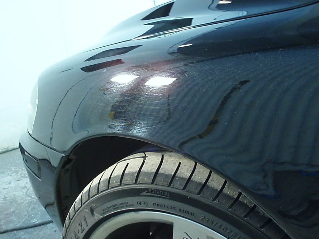

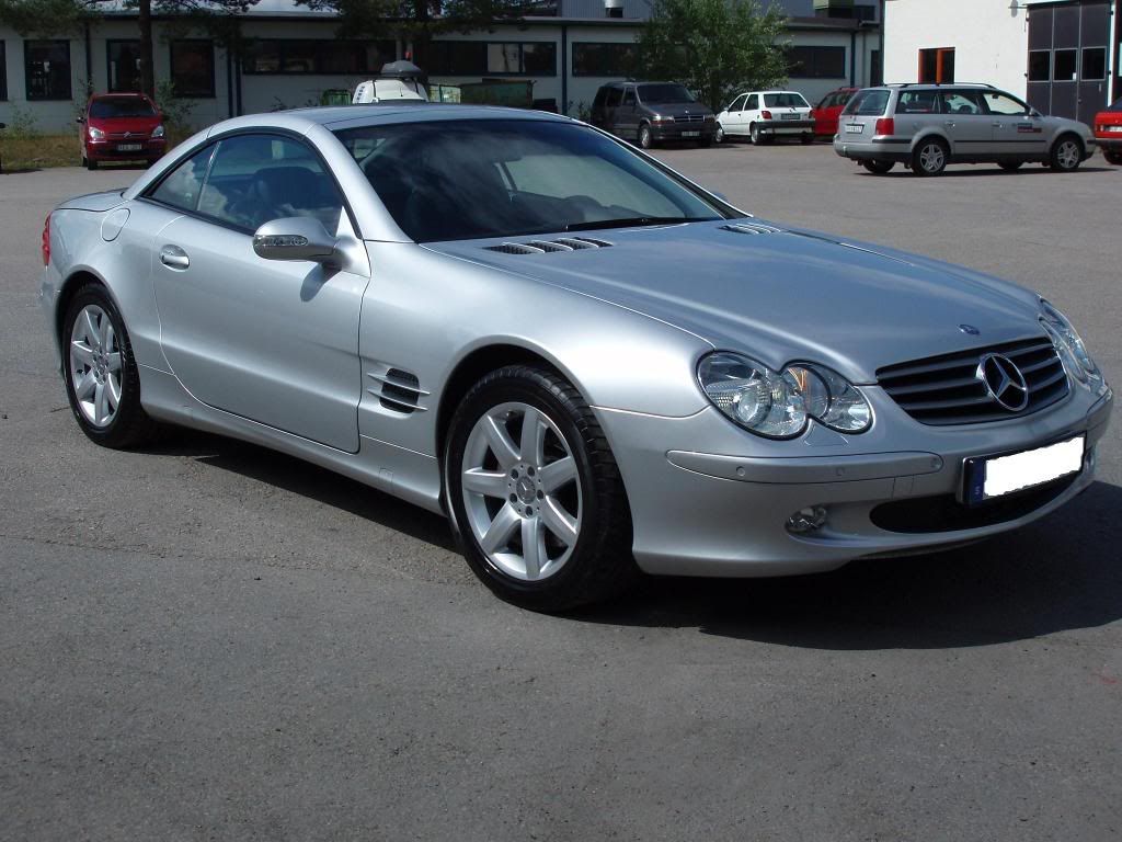

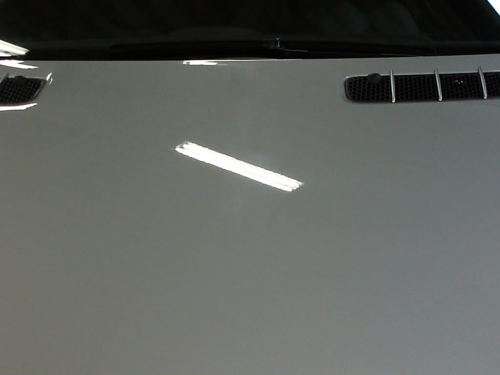

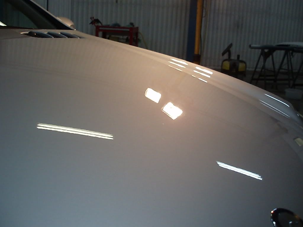

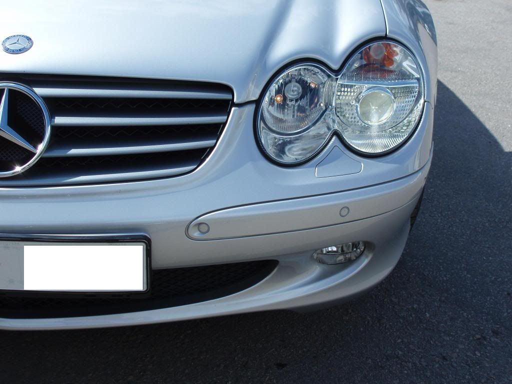

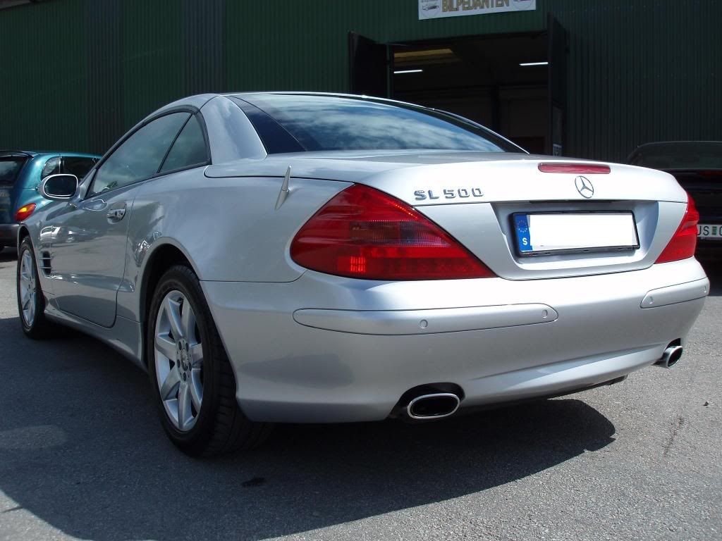

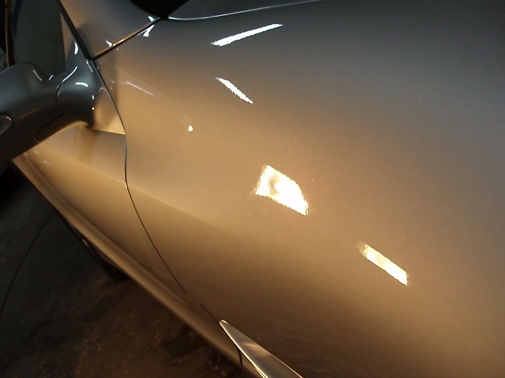

Här en merca -05 som ville ha polering+ lackskydd.
Tråkigt nog är denna silver. Otacksam kulör då kunden oftast inte ser någon större skillnad, förrän solen kommer fram och ser reporna är borta.
Men denna blev snuskigt blank. Tråkigt nog tror jag inte det syns på bilderna fullt ut.
Reporna på huven:
http://i173.photobucket.com/albums/w78/Bilpedanten/P7030464.jpg
Efter polering, innan lackskydd:
http://i173.photobucket.com/albums/w78/Bilpedanten/P7030465.jpg
Vänstra halvan av huven polerad. Högra sidan opolerad. Syns stor skillnad på ytan här:
http://i173.photobucket.com/albums/w78/Bilpedanten/P7030468.jpg

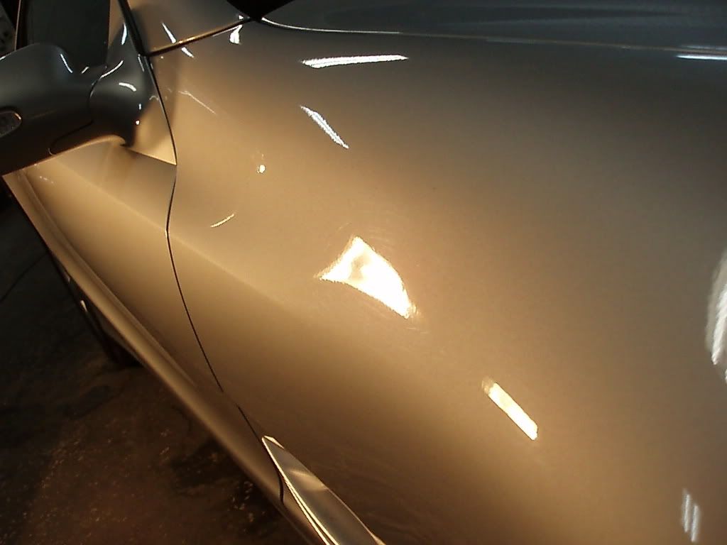

Höger framskärm:
http://i173.photobucket.com/albums/w78/Bilpedanten/P7030469.jpg
Efter polering:
http://i173.photobucket.com/albums/w78/Bilpedanten/P7030470.jpg
Bilen lackskyddad och leveransklar till kund:
http://i173.photobucket.com/albums/w78/Bilpedanten/P7040484.jpg
http://i173.photobucket.com/albums/w78/Bilpedanten/P7040482.jpg
http://i173.photobucket.com/albums/w78/Bilpedanten/P7040485.jpg

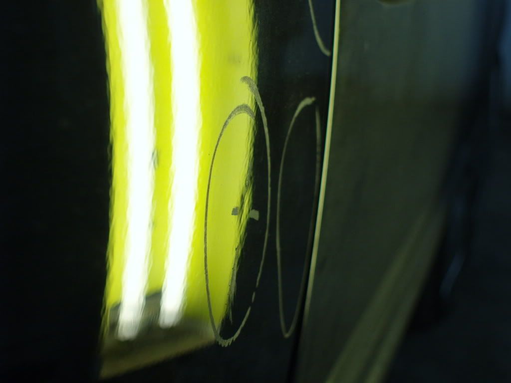

Här en annan buckla, liten men skarp:
http://i173.photobucket.com/albums/w78/Bilpedanten/P8080632.jpg
Bucklan borta:
http://i173.photobucket.com/albums/w78/Bilpedanten/P8080633.jpg

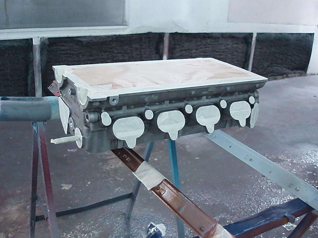

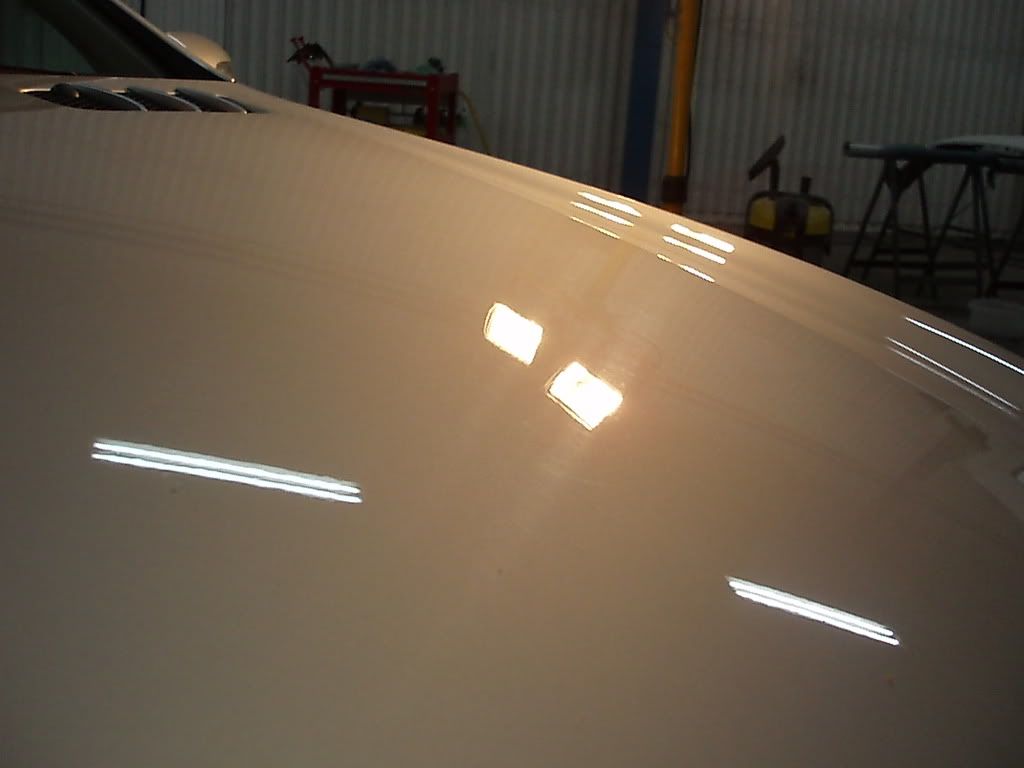

En kunds topp till en cosworth:
http://i173.photobucket.com/albums/w78/Bilpedanten/P8060608.jpg
Lackerad elfensbenvit med 2 varv klarlack:
http://i173.photobucket.com/albums/w78/Bilpedanten/P8060618.jpg

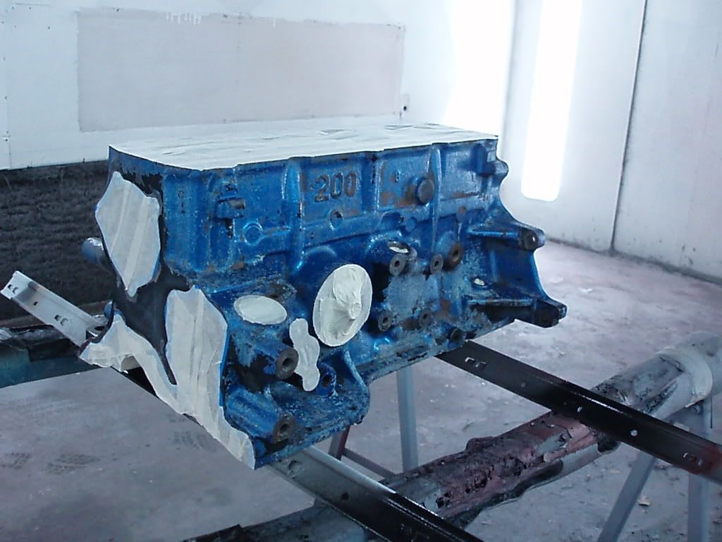

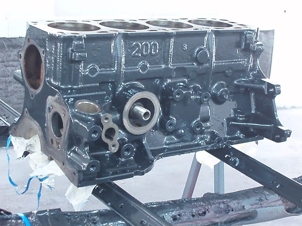

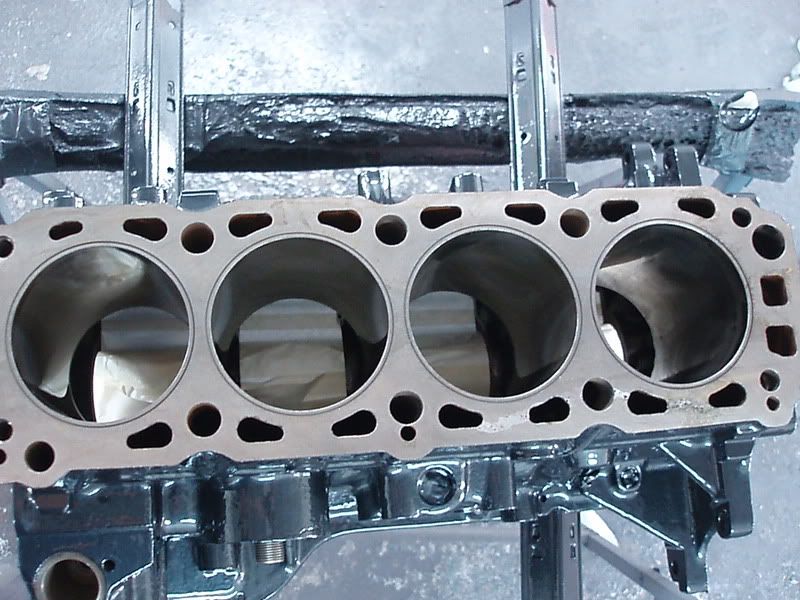

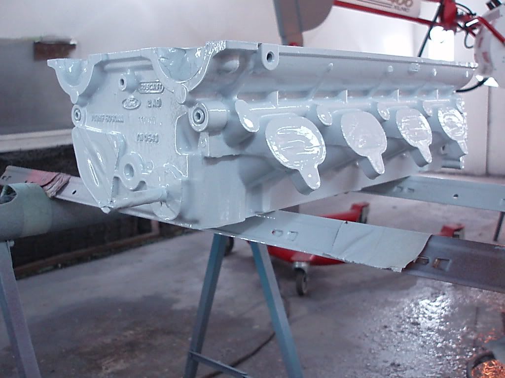

Mitt motorblock som varit iväg på toppdeckning, o-ringning och ombyggnad för långbultade pinnbultar till toppen:
http://i173.photobucket.com/albums/w78/Bilpedanten/P8080637.jpg
Behövdes omlack, så lackerade om blocket i karossens kulör, flintgrå. Med 3 tjocka varv klarlack. I botten ligger syragrund och tjockt lager slipgrund, för att jämna till den grova ytan på godset. Frostpluggarna på andra sidan högglanspolerades förra lackeringen, och dom har hållt sig riktigt bra så behöver inte göra nånting åt dom:
http://i173.photobucket.com/albums/w78/Bilpedanten/P8080645.jpg
Ovan:
http://i173.photobucket.com/albums/w78/Bilpedanten/P8080646.jpg

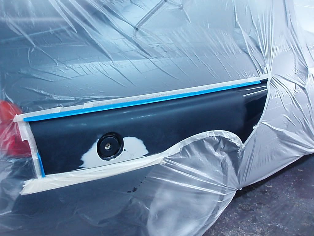

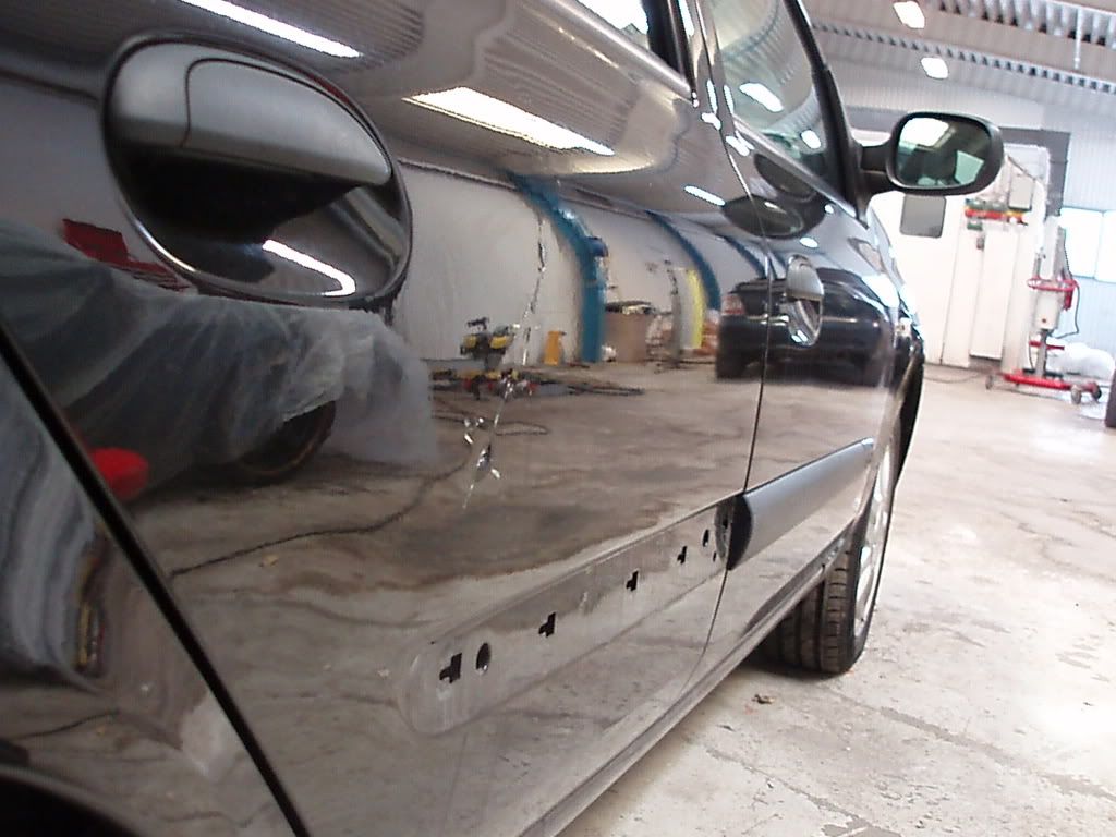

Här en Clio -03 som fått buckel och lackskador på bakdörren:
http://i173.photobucket.com/albums/w78/Bilpedanten/P8060602.jpg
Här riktad för att unvika massa spackel:
http://i173.photobucket.com/albums/w78/Bilpedanten/P8060605.jpg
Lackerad och leveransklar:
http://i173.photobucket.com/albums/w78/Bilpedanten/P8080622.jpg

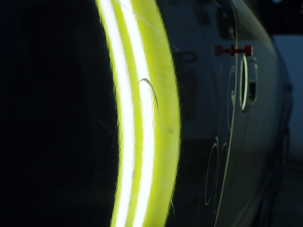

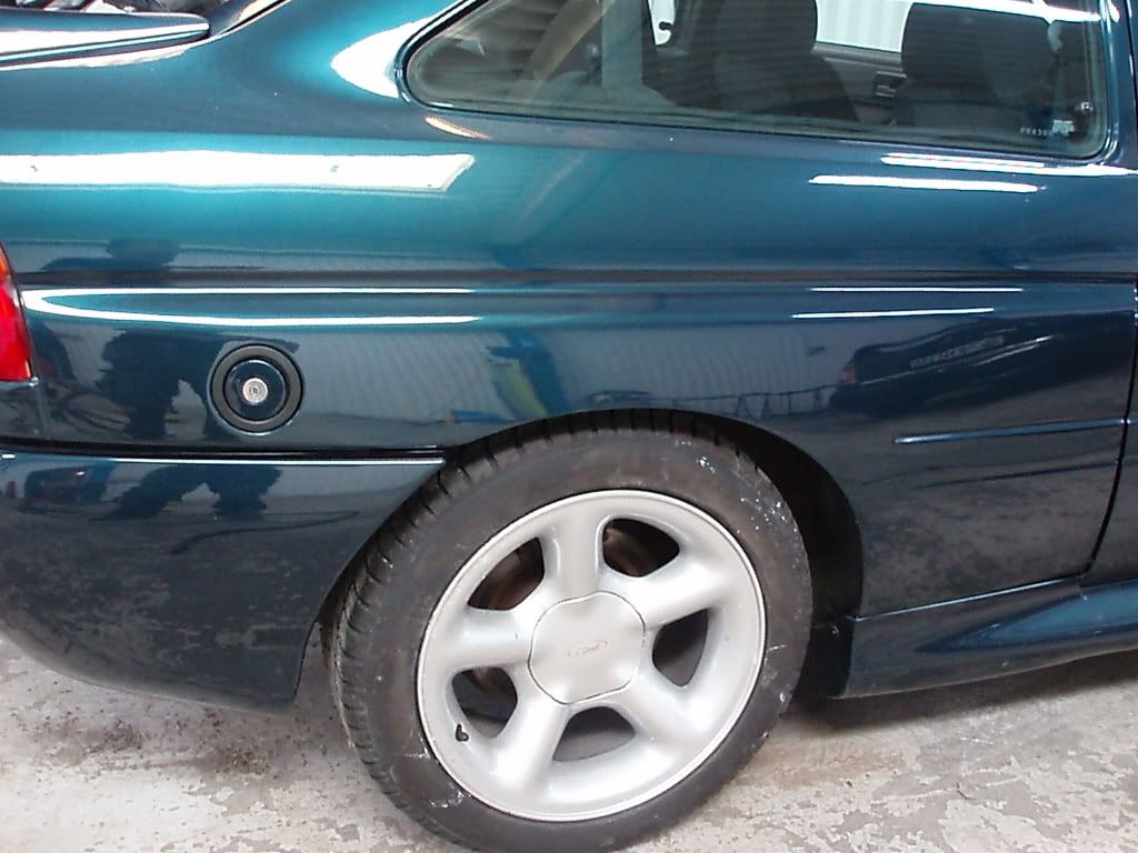

Denna Escort cosworth hade en lackskada vid tanklocket. Blev en "paint-repair" då skadan var så pass liten:
http://i173.photobucket.com/albums/w78/Bilpedanten/P8060601.jpg
Lackerad och klar till kund:
http://i173.photobucket.com/albums/w78/Bilpedanten/P8080621.jpg

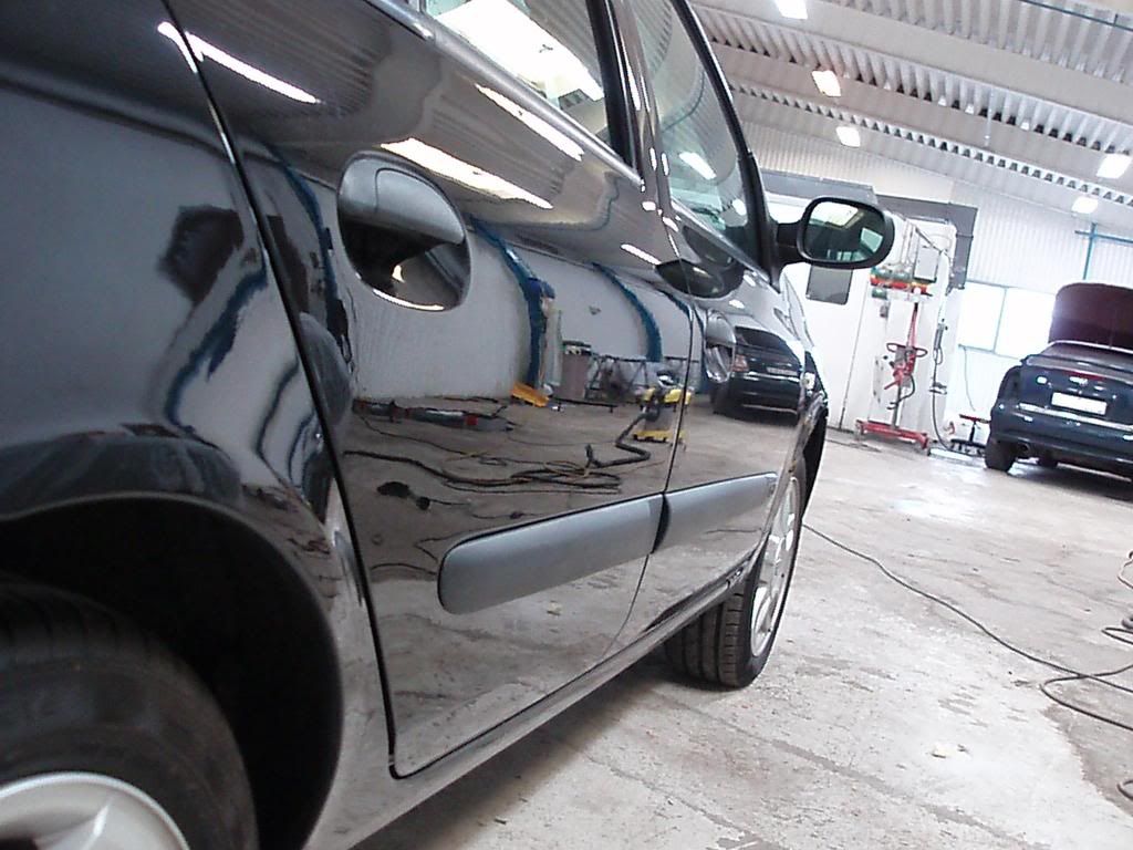

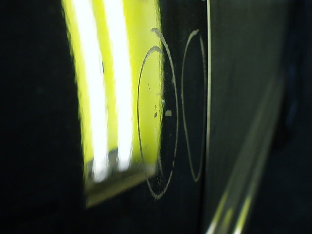

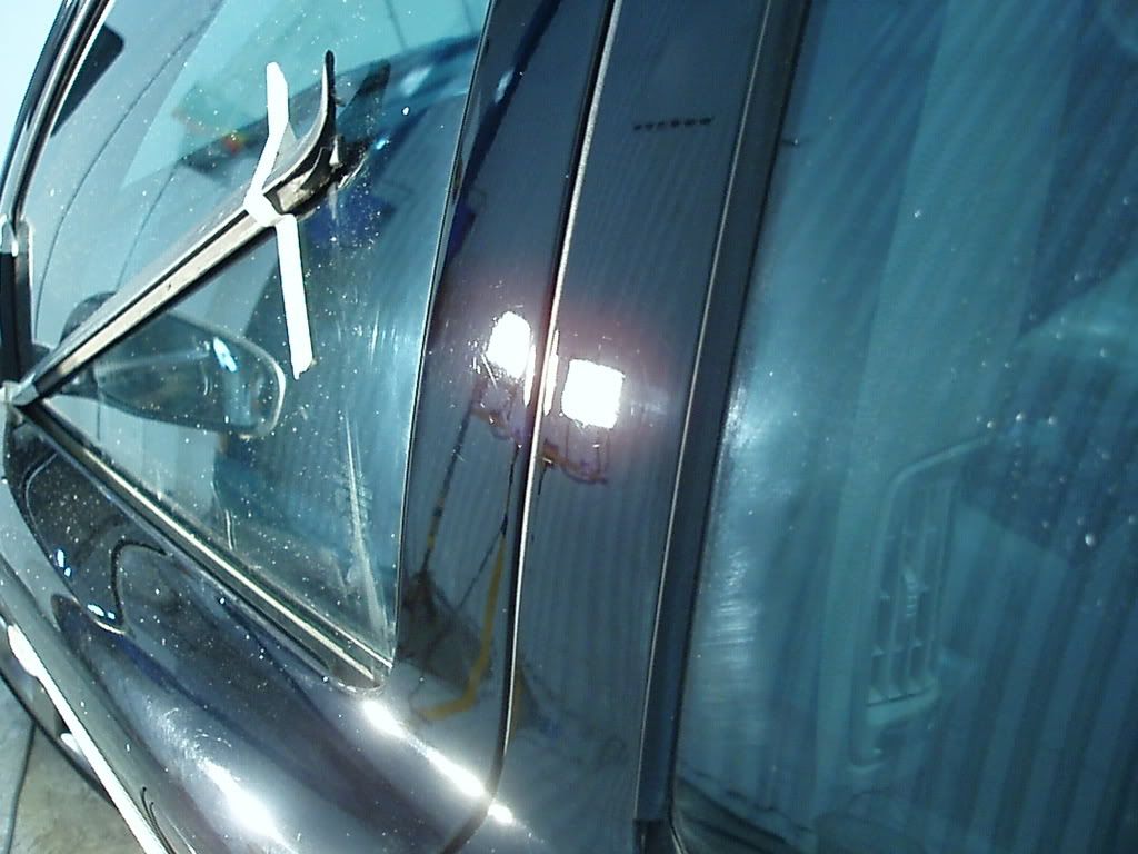

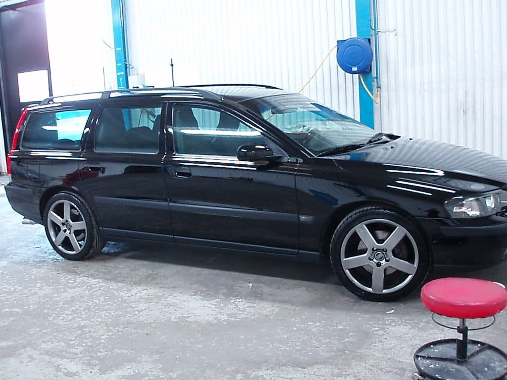

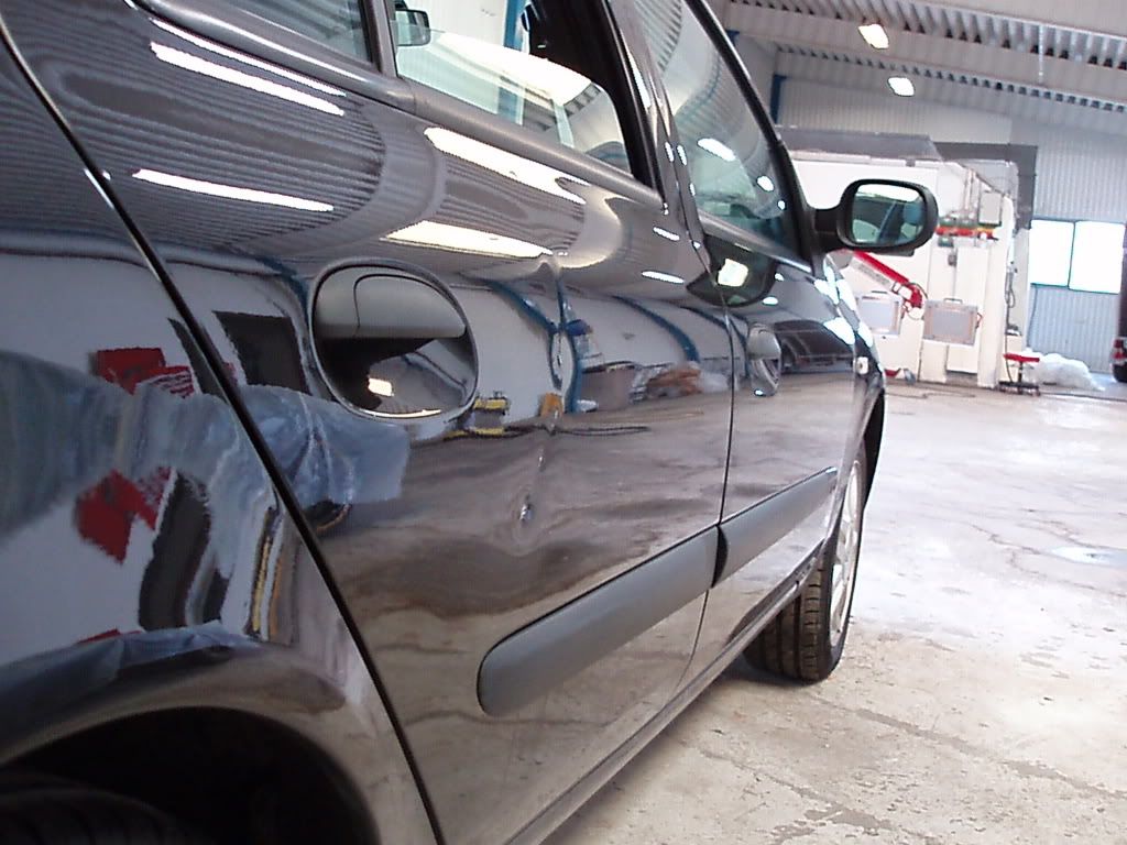

En svart V70R -03 som var behov av en utv. rekond:
http://i173.photobucket.com/albums/w78/Bilpedanten/P7310581.jpg
Polerad, innan lackskydd:
http://i173.photobucket.com/albums/w78/Bilpedanten/P7310582.jpg

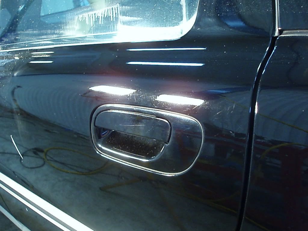

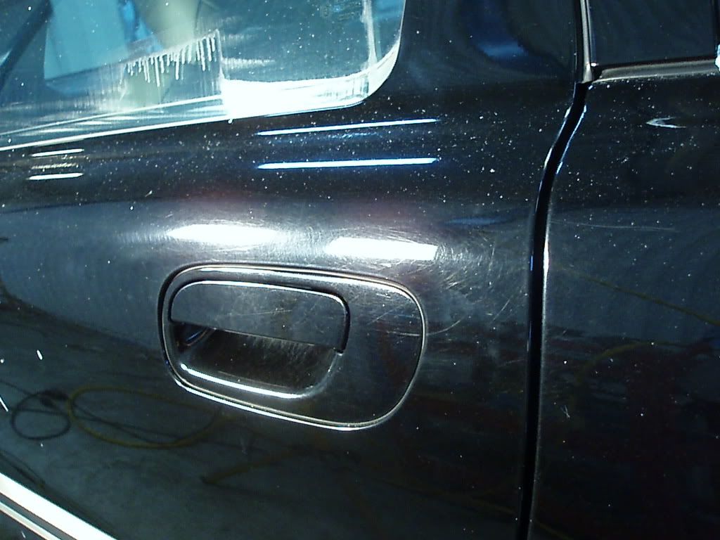

Normalslitage vid handtaget på förarsidan:
http://i173.photobucket.com/albums/w78/Bilpedanten/P7310587.jpg
Polerad:
http://i173.photobucket.com/albums/w78/Bilpedanten/P7310588.jpg

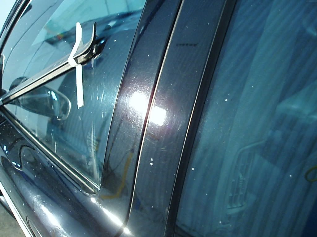

På en dörrs stolpe. Vanligt även här med mkt repor, p.g.a att många lägger handen här när dom ska stänga dörren:
http://i173.photobucket.com/albums/w78/Bilpedanten/P7310585.jpg
Polerad:
http://i173.photobucket.com/albums/w78/Bilpedanten/P7310586.jpg
Här när den är lackskyddad och klar. Tyvärr gick det inte ta foto ute då det regnade:
http://i173.photobucket.com/albums/w78/Bilpedanten/P7310593.jpg
