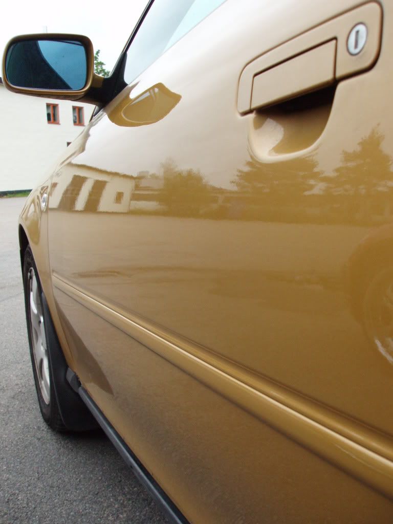

Har gjort lite olika projekt sedan sista uppdateringen. Så tänkte lägga upp några till som ni kanske skulle vilja se.
Här är en stötfångare fram till en Saab 95 som jag gjord en specialare på. Stötfångaren lackerades solid svart och sedan svart mica på alla lister och handtag. Såhär blev det utan starkt motljus:

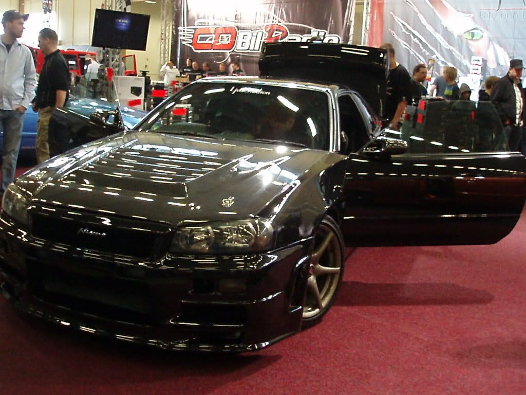

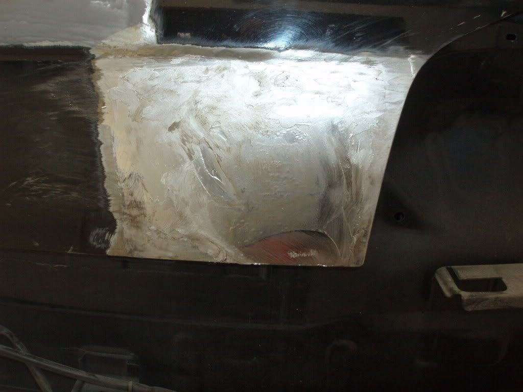

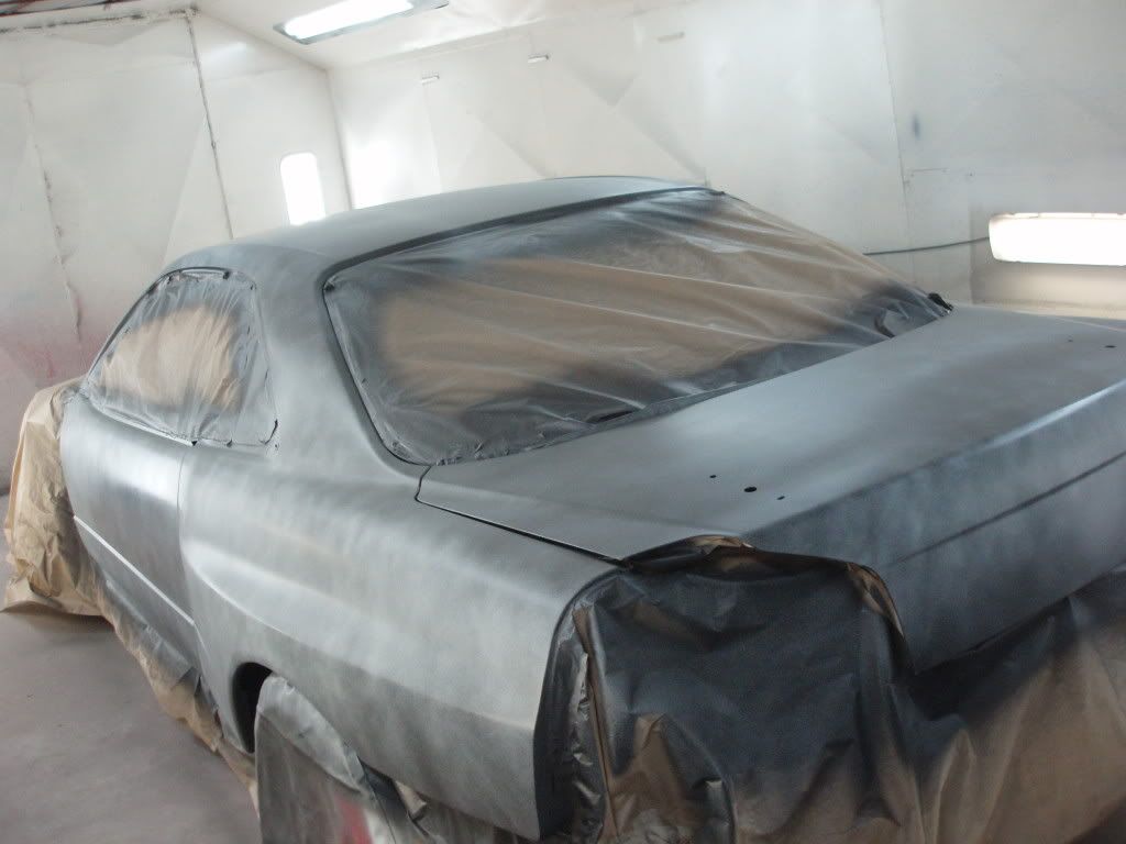

Gjorde även en hellack med spons på en Nissan SKyline GTT som även stod på Ljudstudions monter på Elmia.
Plastbreddad i Japan med GTR-breddningen. Tyvärr var gjutningen(som alltid) dålig med väldigt ojämn yta som följd.
Såhär såg alla 4 skärmar ut. Dom svarta områderna är låga punkter:
http://i173.photobucket.com/albums/w78/Bilpedanten/P1291350.jpg

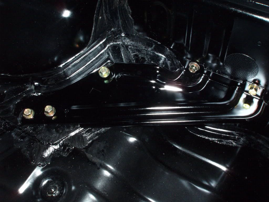

Bromsljuset och låscylindernas hål i bakluckan och dörrarnas handtag svetsades igen och tennspacklades:
http://i173.photobucket.com/albums/w78/Bilpedanten/P3101456.jpg
Bilens framruta och bakre sidorutorna skar jag ut för att underlätta maskeringen. Och efter all slipningen med förarbetet lades slipgrund:
http://i173.photobucket.com/albums/w78/Bilpedanten/P3131471.jpg

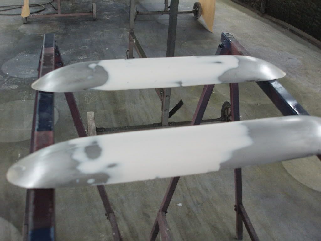

Slipgrunden fick sedan stå ett tag för att efteråt brännas med IR-torken. Efteråt klossades hela bilen med lpngkloss och P320 och P500, sedan maskin med P800.

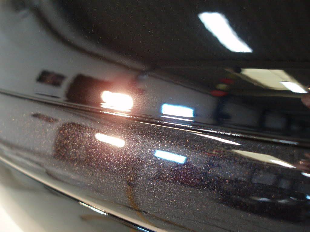

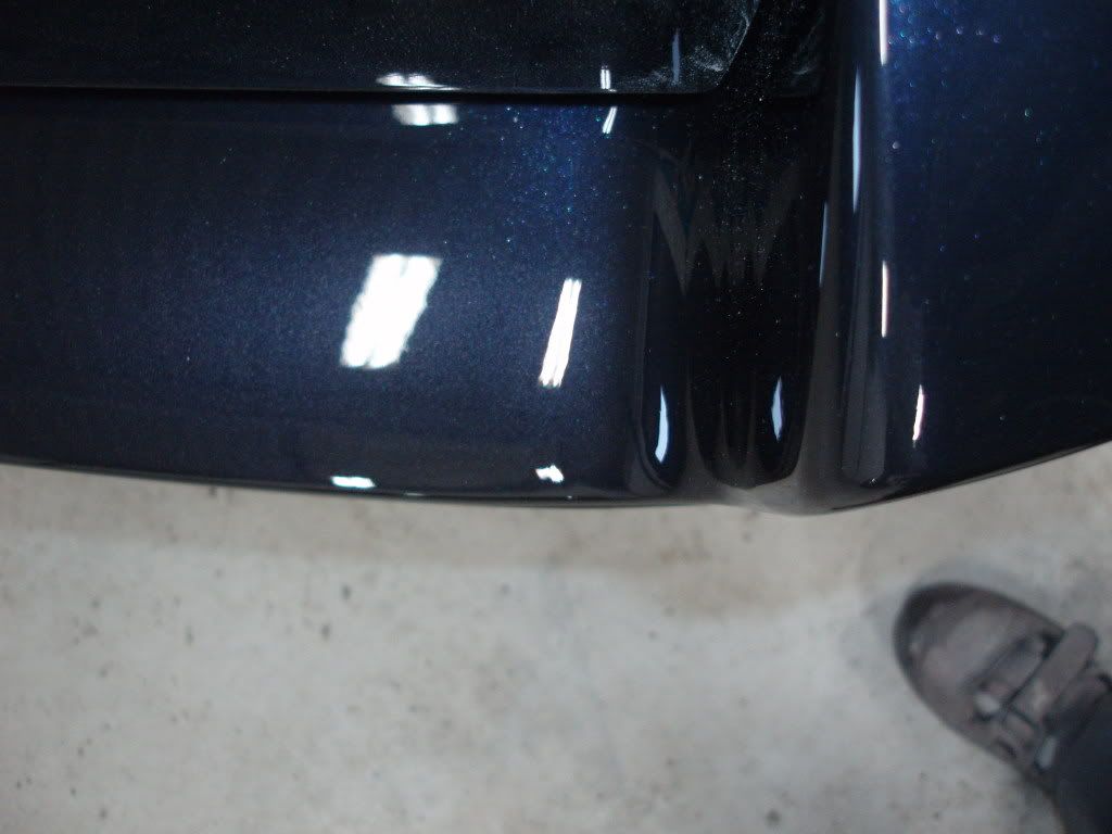

Och här är bilen lackerad i svart mica:
http://i173.photobucket.com/albums/w78/Bilpedanten/P3291485.jpg
Såhär blev finischen. Den blev bra, men inte kanon då jag inte hann lägga lackskydd innan Elmia. Lite synd!:
http://i173.photobucket.com/albums/w78/Bilpedanten/P4121577.jpg
http://i173.photobucket.com/albums/w78/Bilpedanten/P4121576.jpg
http://i173.photobucket.com/albums/w78/Bilpedanten/P4121566.jpg

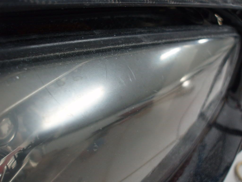

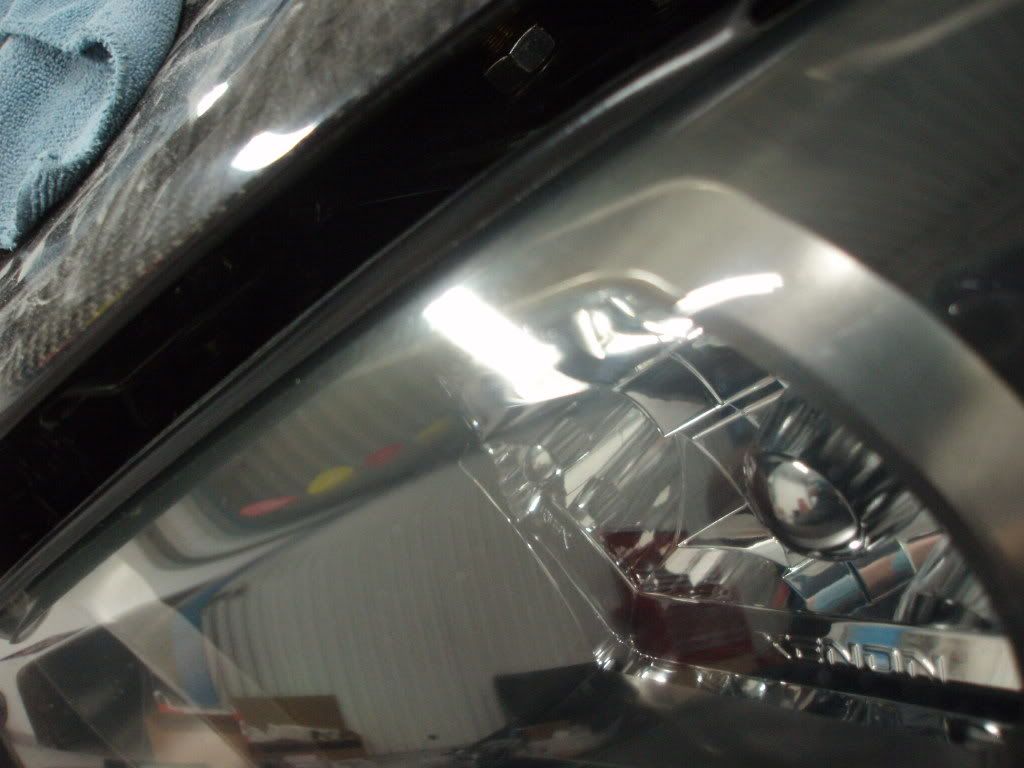

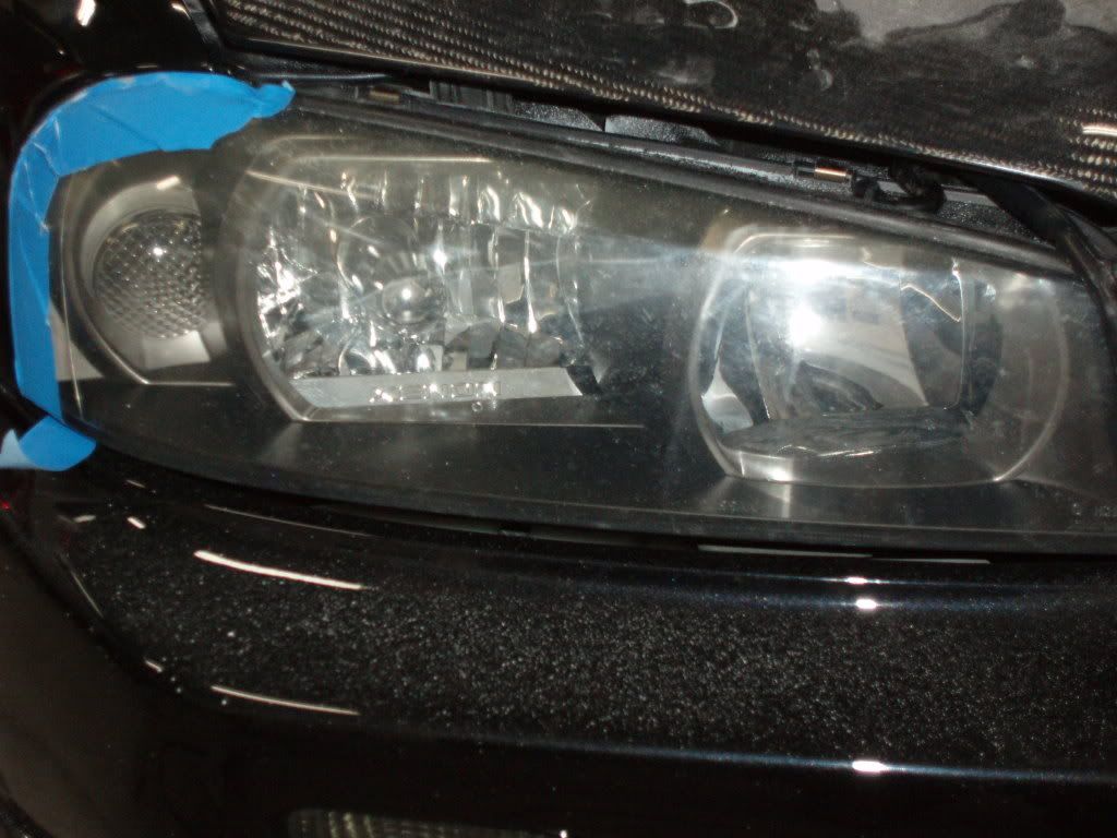

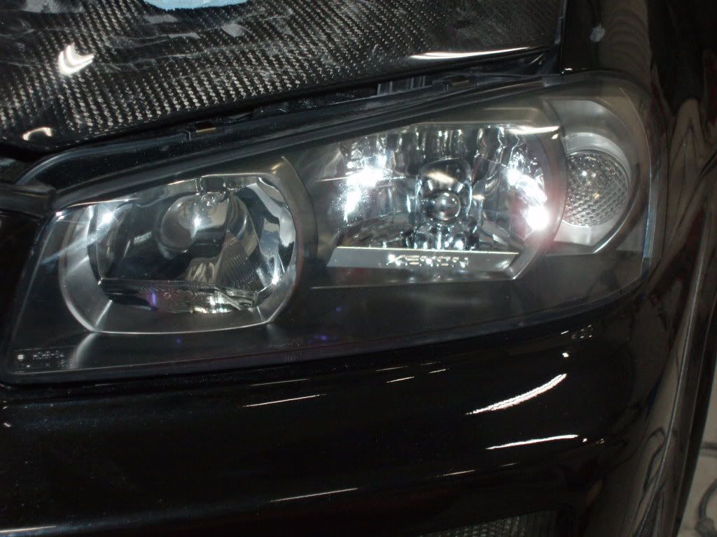

Dock så polerade jag framlyktorna då dom hade dålog finisch. Före:
http://i173.photobucket.com/albums/w78/Bilpedanten/P4081548.jpg
http://i173.photobucket.com/albums/w78/Bilpedanten/P4081550.jpg
Efter:
http://i173.photobucket.com/albums/w78/Bilpedanten/P4081549.jpg
http://i173.photobucket.com/albums/w78/Bilpedanten/P4081552.jpg

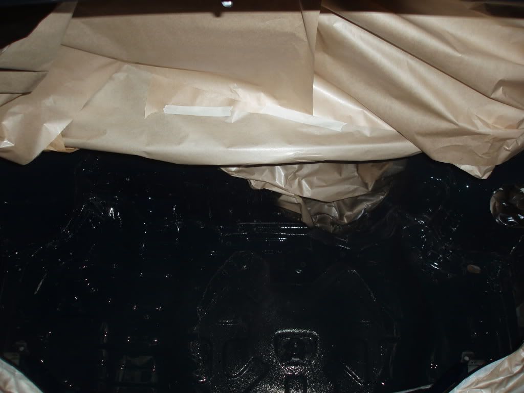

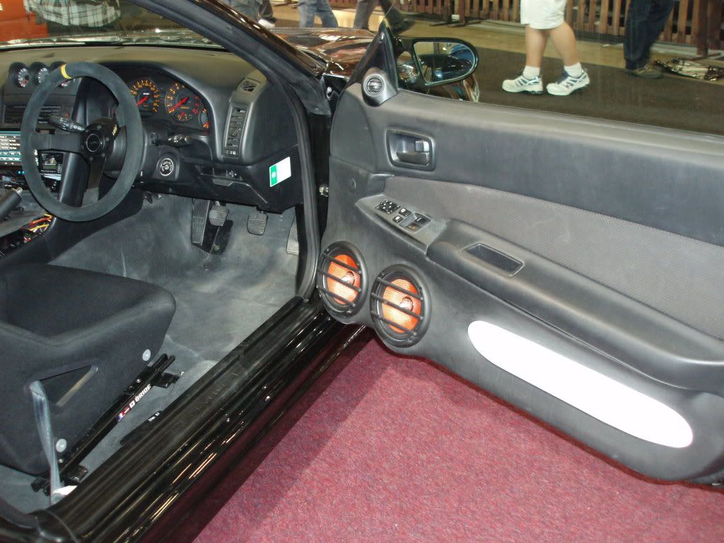

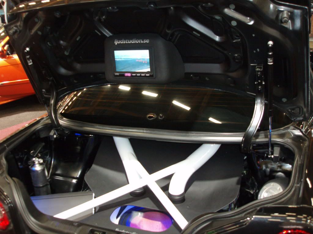

Detta blev även ett stereobygge, så bagagerumemt lackerade jag i svart solid bas endast:
http://i173.photobucket.com/albums/w78/Bilpedanten/P4031512.jpg
Såhär blev det.
http://i173.photobucket.com/albums/w78/Bilpedanten/P4031516.jpg
http://i173.photobucket.com/albums/w78/Bilpedanten/P4041527.jpg

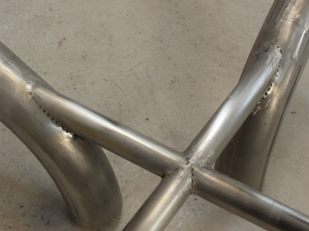

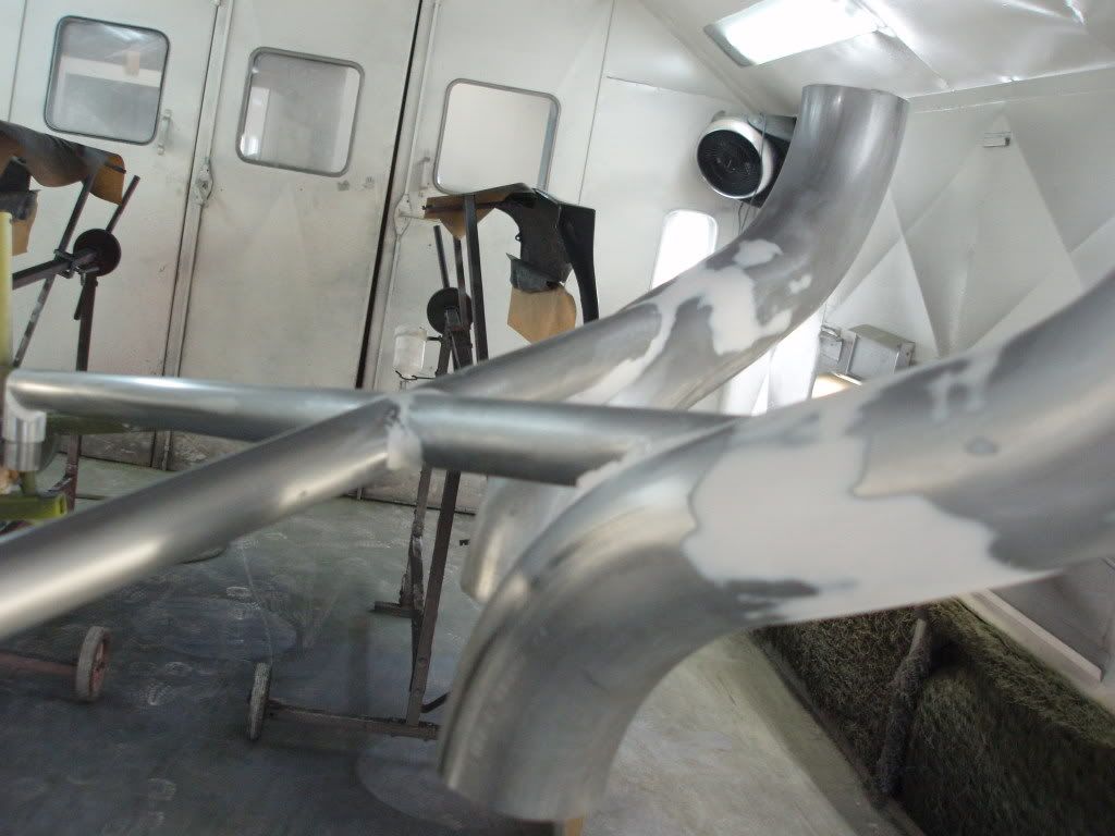

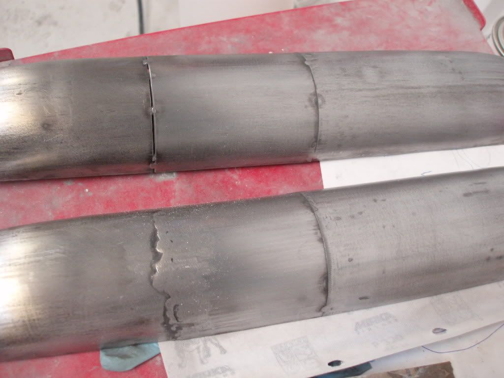

Rörbyggerna till stereobygget:
http://i173.photobucket.com/albums/w78/Bilpedanten/P4021497.jpg
http://i173.photobucket.com/albums/w78/Bilpedanten/P4021499.jpg
http://i173.photobucket.com/albums/w78/Bilpedanten/P4031503.jpg
http://i173.photobucket.com/albums/w78/Bilpedanten/P4031504.jpg
http://i173.photobucket.com/albums/w78/Bilpedanten/P4031508.jpg
http://i173.photobucket.com/albums/w78/Bilpedanten/P4031505.jpg
Och såhär blev stereobygget när det var klart:
http://i173.photobucket.com/albums/w78/Bilpedanten/P4121562.jpg
http://i173.photobucket.com/albums/w78/Bilpedanten/P4121564.jpg

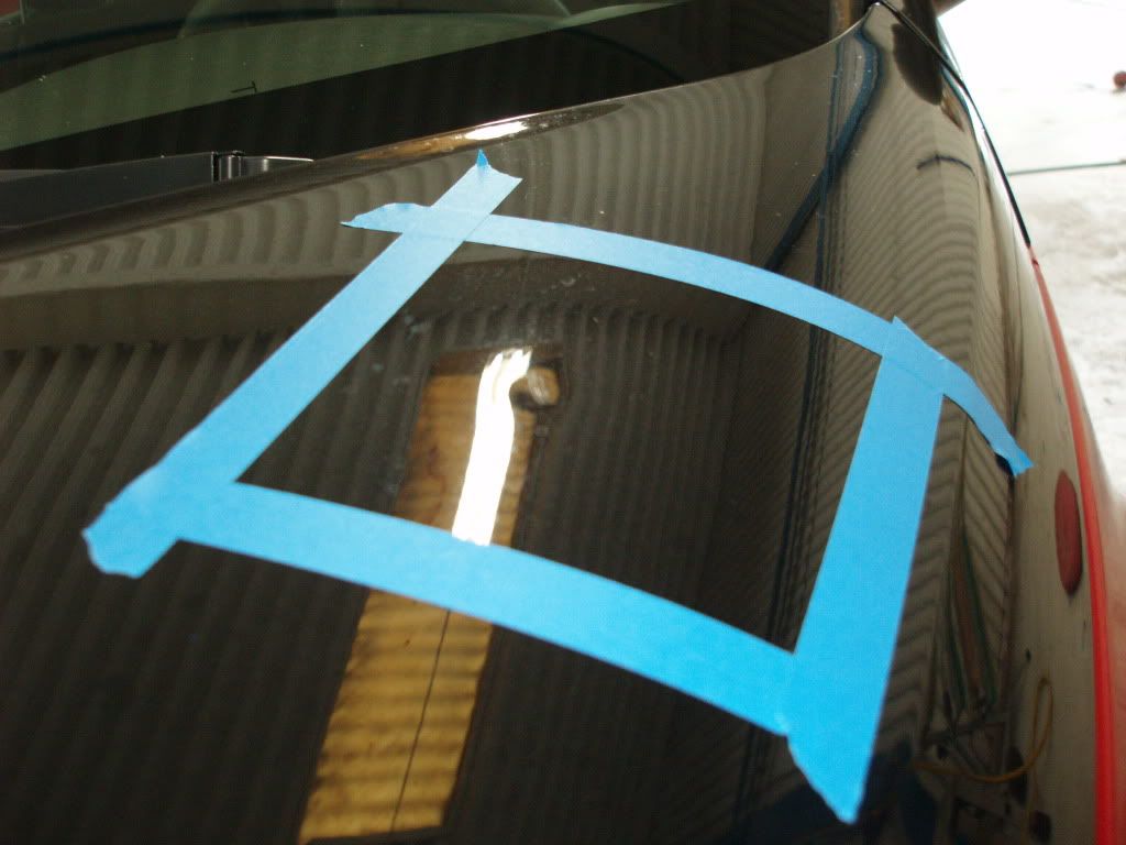

En bilhandlarbil hade flera små hack i lacken. Dörren våtslipades på det skadade området och polerades sedan upp.
Före:
http://i173.photobucket.com/albums/w78/Bilpedanten/P2121384.jpg
Efter:
http://i173.photobucket.com/albums/w78/Bilpedanten/P2121386.jpg

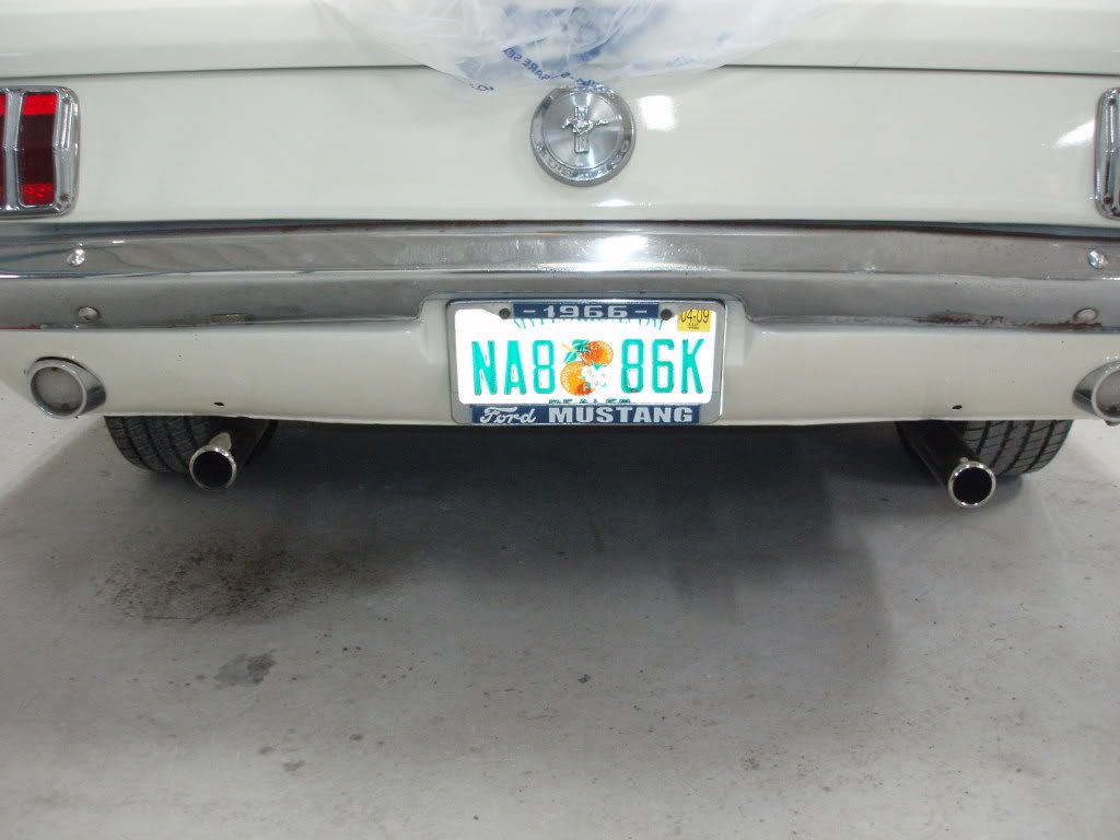

Denan Mustang polerades, men tyvärr kan jag inte lägga upp bilder på poleringsarbetet. Tog inga foton p.g.a det var en dåligt lackerad yta från Usa. Sedan var det rostskada som kunden själv hade åtgärdat, och jag lackerade.

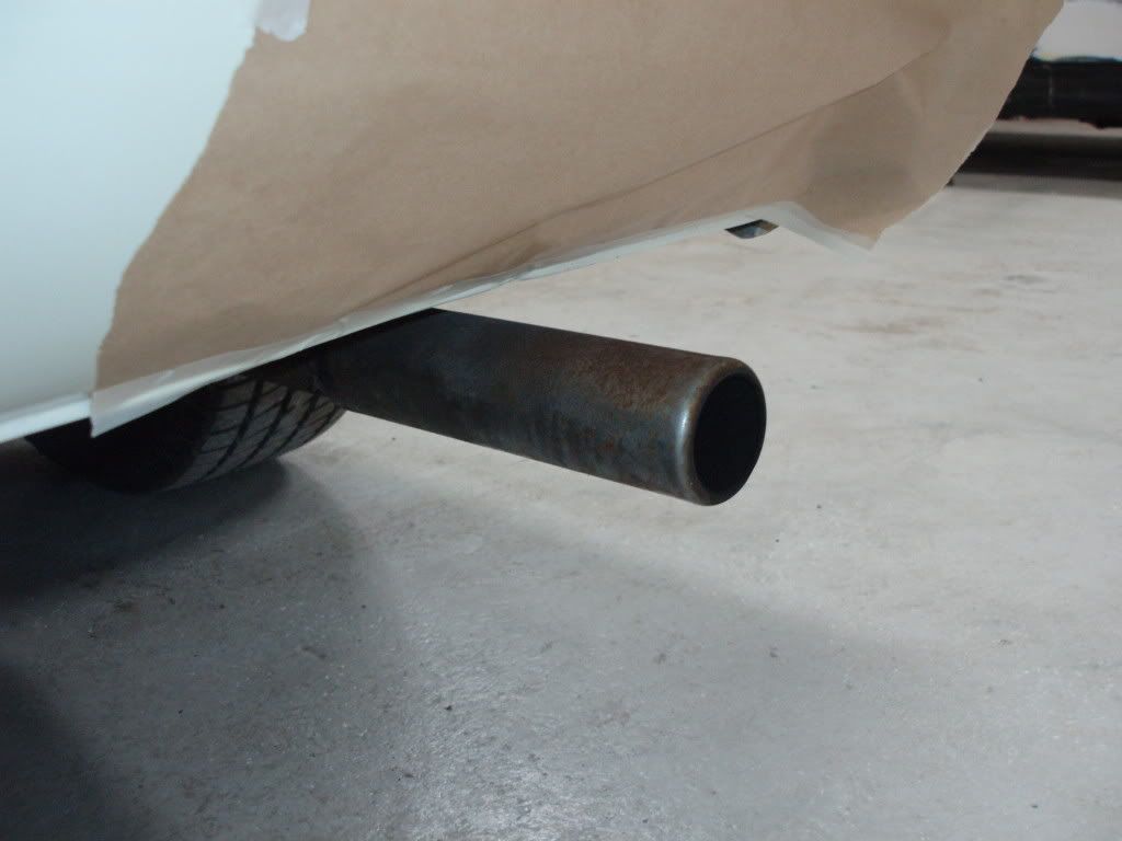

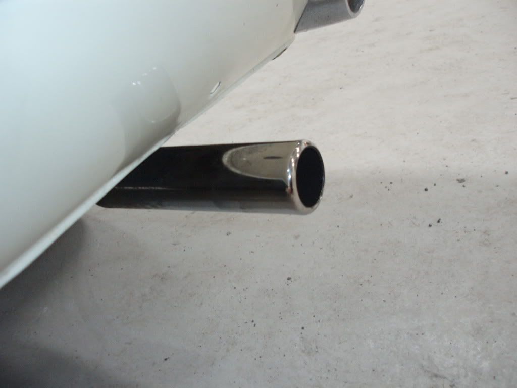

Sist så polerades slutrören upp då dom var i väldigt dåligt skick. Polerades med sisalskiva och ett finare poleringsmedel. Sedan glansskiva och högglansvax. Använder aldrig Autosol. Blir för dålig finsich utav det p.g.a slipmedlet. Blir man tvungen att använda Autosol bör man tänka på att använda rikligt med vatten.
Före:
http://i173.photobucket.com/albums/w78/Bilpedanten/P3061441.jpg
Efter:
http://i173.photobucket.com/albums/w78/Bilpedanten/P3061444.jpg
http://i173.photobucket.com/albums/w78/Bilpedanten/P3061448.jpg

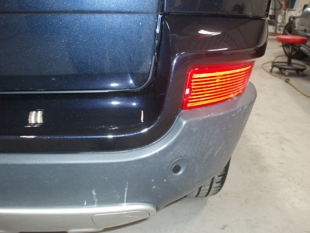

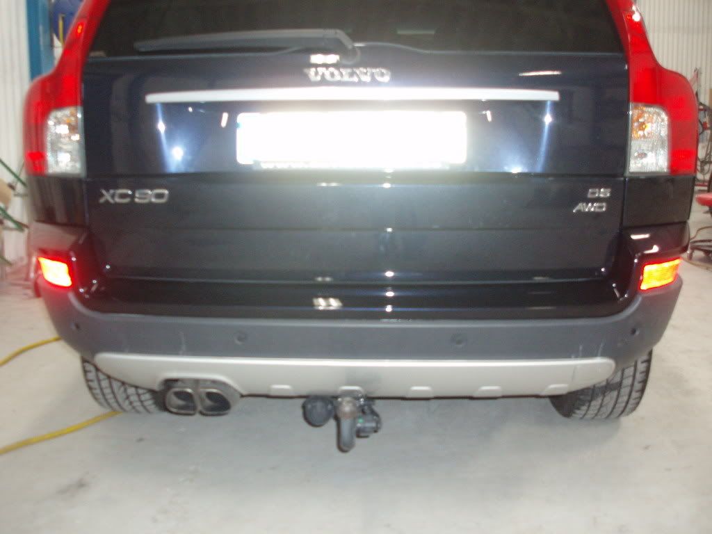

En annan kundbil på en XC90 som hade blivit emotkörd på sin stötfångare bak:
http://i173.photobucket.com/albums/w78/Bilpedanten/P2111374.jpg
Efteråt:
http://i173.photobucket.com/albums/w78/Bilpedanten/P2121378.jpg
http://i173.photobucket.com/albums/w78/Bilpedanten/P2121377.jpg
http://i173.photobucket.com/albums/w78/Bilpedanten/P2121380.jpg
http://i173.photobucket.com/albums/w78/Bilpedanten/P2121379.jpg

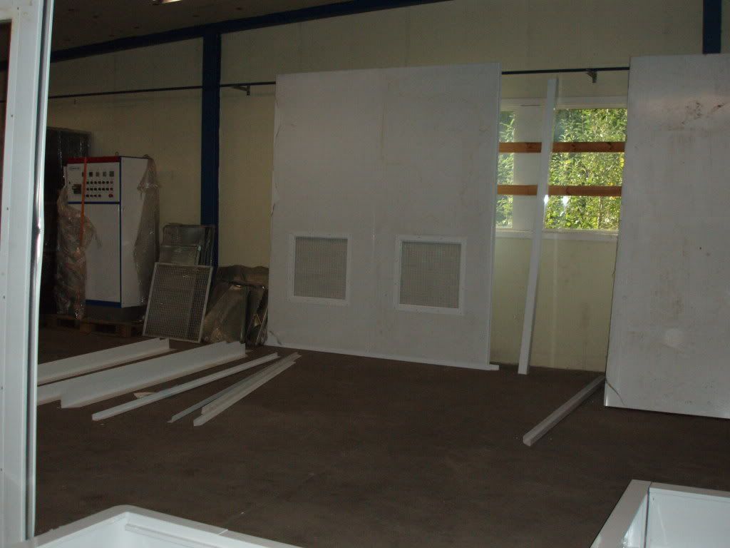

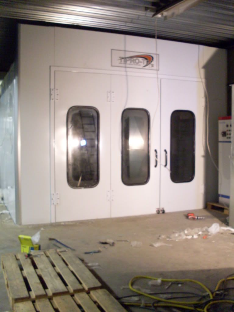

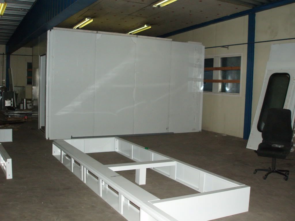

Sålde min gamla lackbox och beställde en ny, extrautrustad med extra lysrör på sidorna och 2 lysrörsarmaturer på kortsidan, servicedörr på långsidan och sist en värmeväxlare.
Såhär kommer boxen ser ut i färdigt utförande:
http://i173.photobucket.com/albums/w78/Bilpedanten/Lackboxnyinv.jpg
Beställde samtidigt ett nytt färgrum.

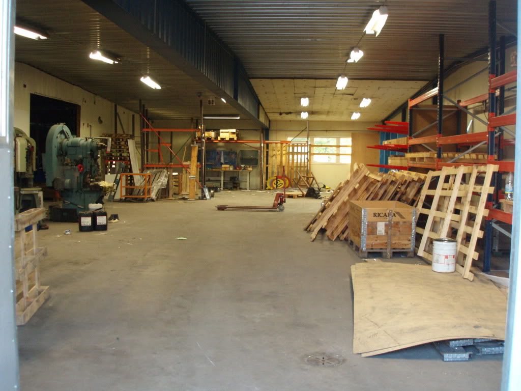

Såhär såg det ut i nya lokalen innan jag och en kompis städade ur den dagen innan lackboxen anlände:
http://i173.photobucket.com/albums/w78/Bilpedanten/P9162142.jpg
Och 4timmar senare:
http://i173.photobucket.com/albums/w78/Bilpedanten/P9162145.jpg
Dagen efter då, nu har lackboxen anlänt. Så länge fick det vara rent på golvet:):
http://i173.photobucket.com/albums/w78/Bilpedanten/P9172147.jpg

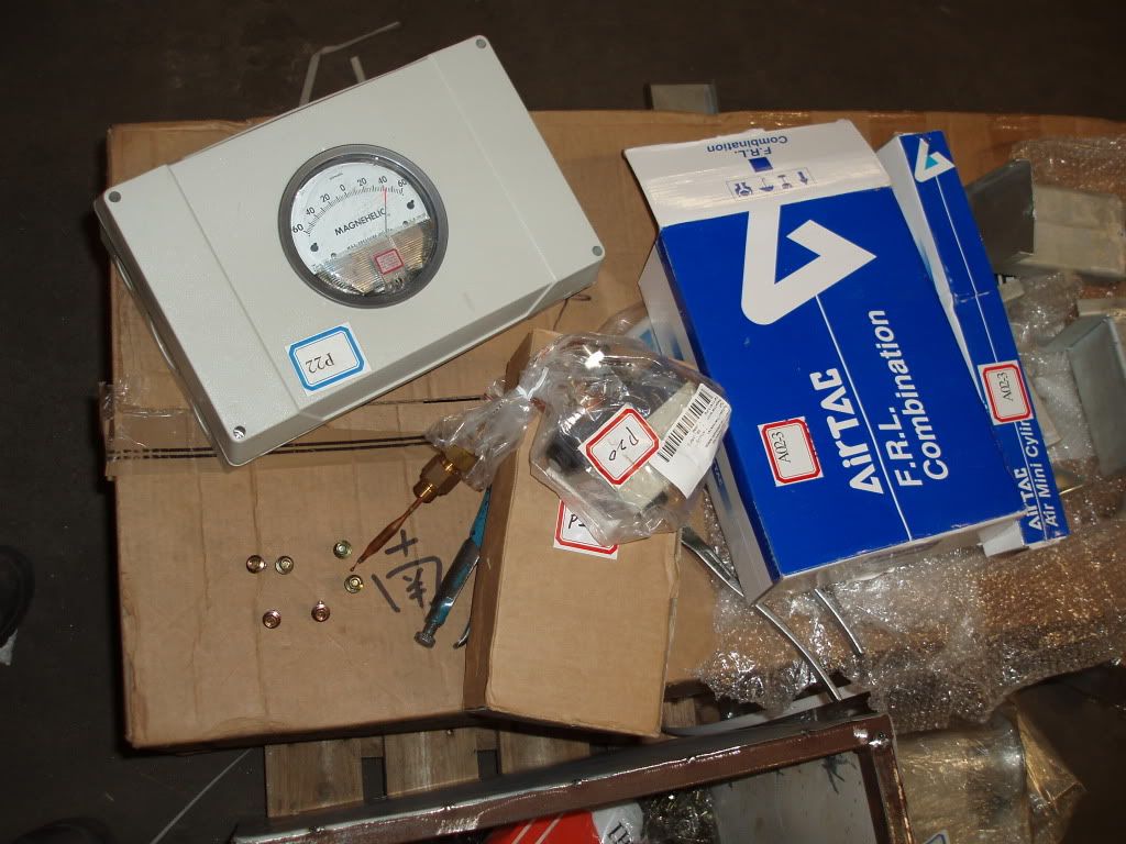

Lite smått och gott fick man med:
http://i173.photobucket.com/albums/w78/Bilpedanten/P9172149.jpg
http://i173.photobucket.com/albums/w78/Bilpedanten/P9172150.jpg
http://i173.photobucket.com/albums/w78/Bilpedanten/P9172151.jpg

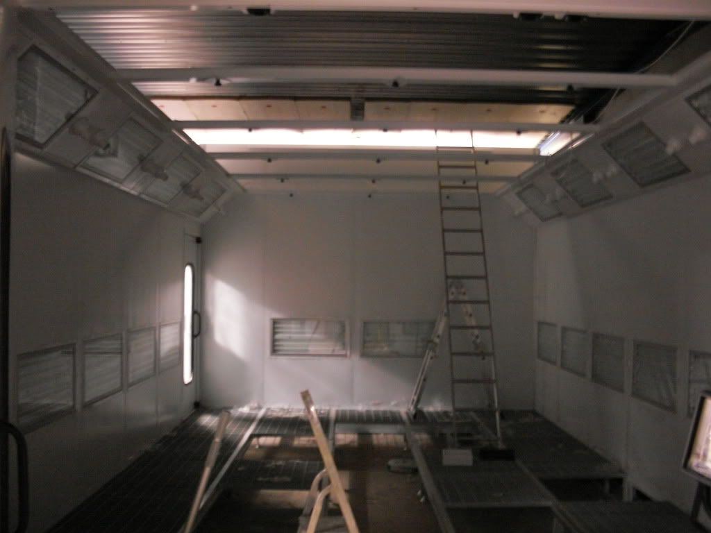

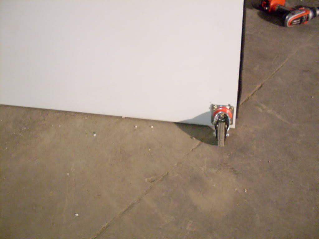

Sedan började jag och en kompis montera färgrummet medans man väntade på att såga hål i golvet för lackboxens färgfälla:
http://i173.photobucket.com/albums/w78/Bilpedanten/P9202156.jpg
Så var den klar 4 timmar senare. Taket är kvar att skruva fast bara:
http://i173.photobucket.com/albums/w78/Bilpedanten/P9202160.jpg

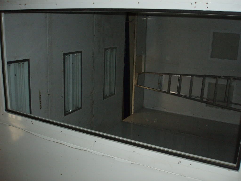

Bild hur den ser ut invändigt:
http://i173.photobucket.com/albums/w78/Bilpedanten/P9202162.jpg
Fler bilder kommer under kvällen eller imorgon om bilderna är kvar i kameran och inte i gamla datorn. Fick datakrasch igår nämligen.

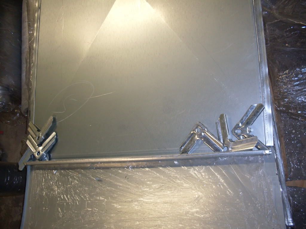

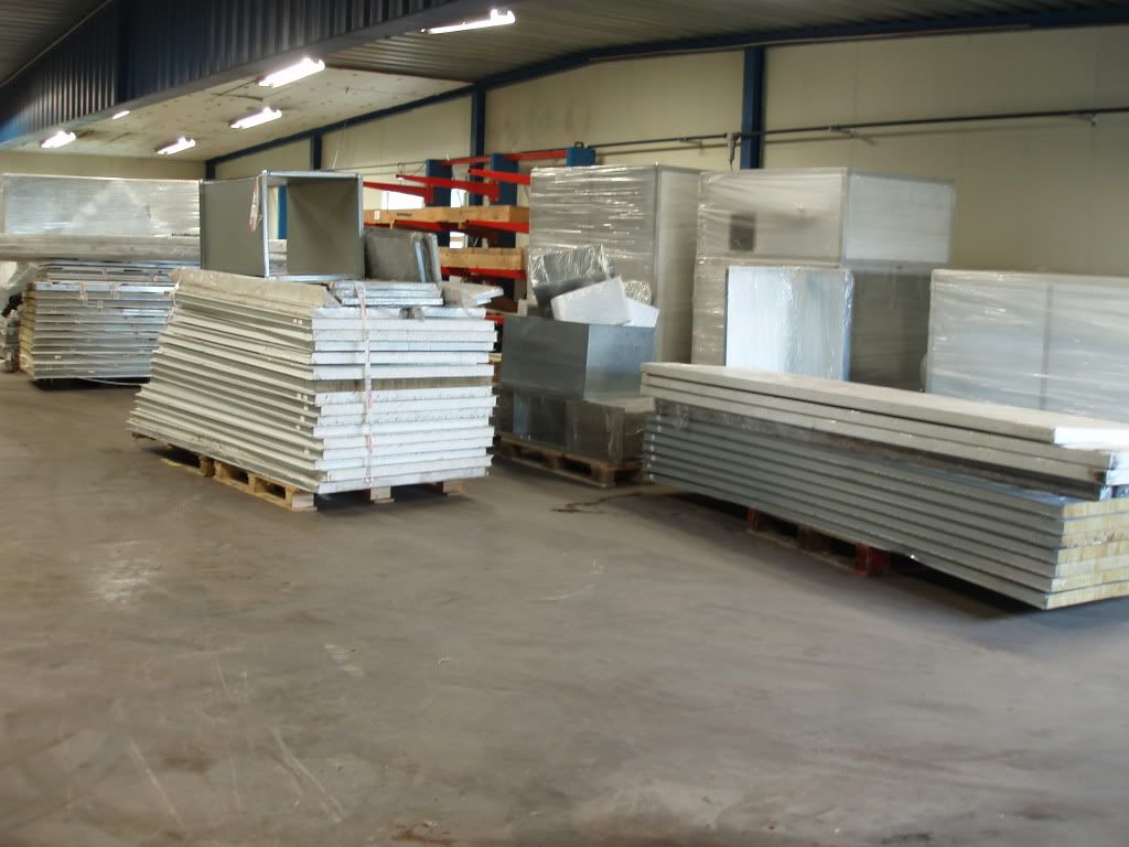

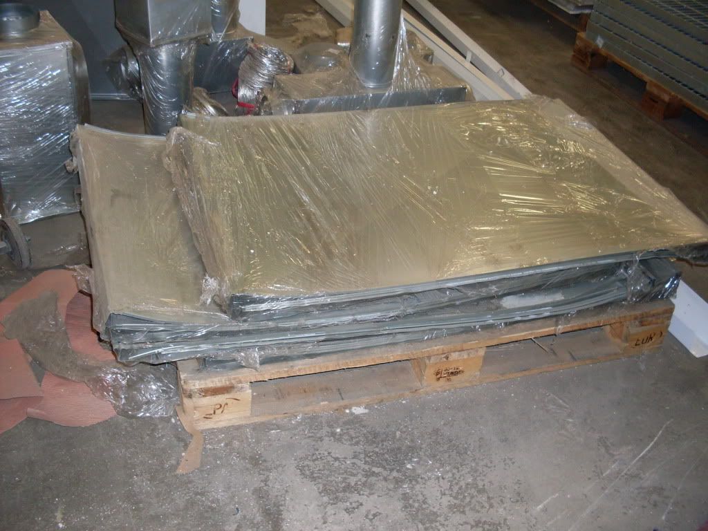

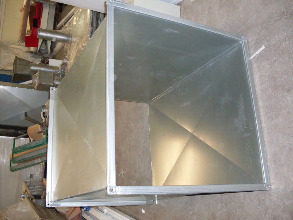

Nu i veckan har man monterat ihop golvet och luftkanalerna och förberett för montering av väggarna imorgon bitti.
Här är lufttrummorna omonterade. Tar ingen större plats i detta utförande:
http://i173.photobucket.com/albums/w78/Bilpedanten/SDC116082.jpg
Och det här ska då bli en trumma:
http://i173.photobucket.com/albums/w78/Bilpedanten/SDC11609.jpg
Trumman klar:
http://i173.photobucket.com/albums/w78/Bilpedanten/SDC116072.jpg
Dom trummorna gick lätt, blev totalt 5st klara.

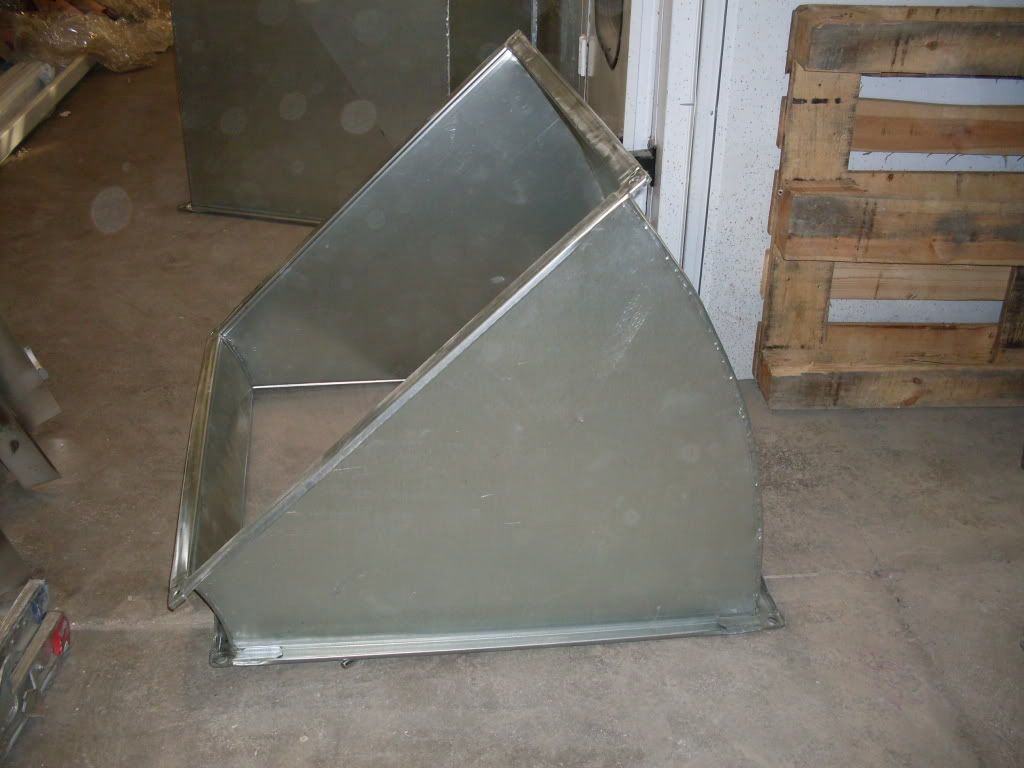

Däremot dessa var lite bökigare, då dom ska bli som en böj. Tog liten stund innan man klurade ut hur det hela var tänkt:
http://i173.photobucket.com/albums/w78/Bilpedanten/SDC11611.jpg
Efter en stund  kom snilleblixten:
http://i173.photobucket.com/albums/w78/Bilpedanten/SDC116102.jpg
För att få det hela till att passa fick jag böja dom raka plåtarna tills dom följde med hörnböjarna. Tänk var 2st sj-pallar, hammare och några händer kan göra nytts ibland:)
Såhär ser dom ut nu, 2st:
http://i173.photobucket.com/albums/w78/Bilpedanten/SDC11612.jpg

Här står det redo för väggresning. Alla golvgaller är inte på plats, då jag ändå måste demontera dom för att täta golvskelettet mot golvgjutningen:
http://i173.photobucket.com/albums/w78/Bilpedanten/SDC116062.jpg
Bilder kommer imorgon om hur långt med väggarna man kommit.

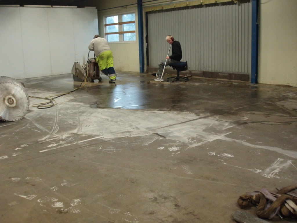

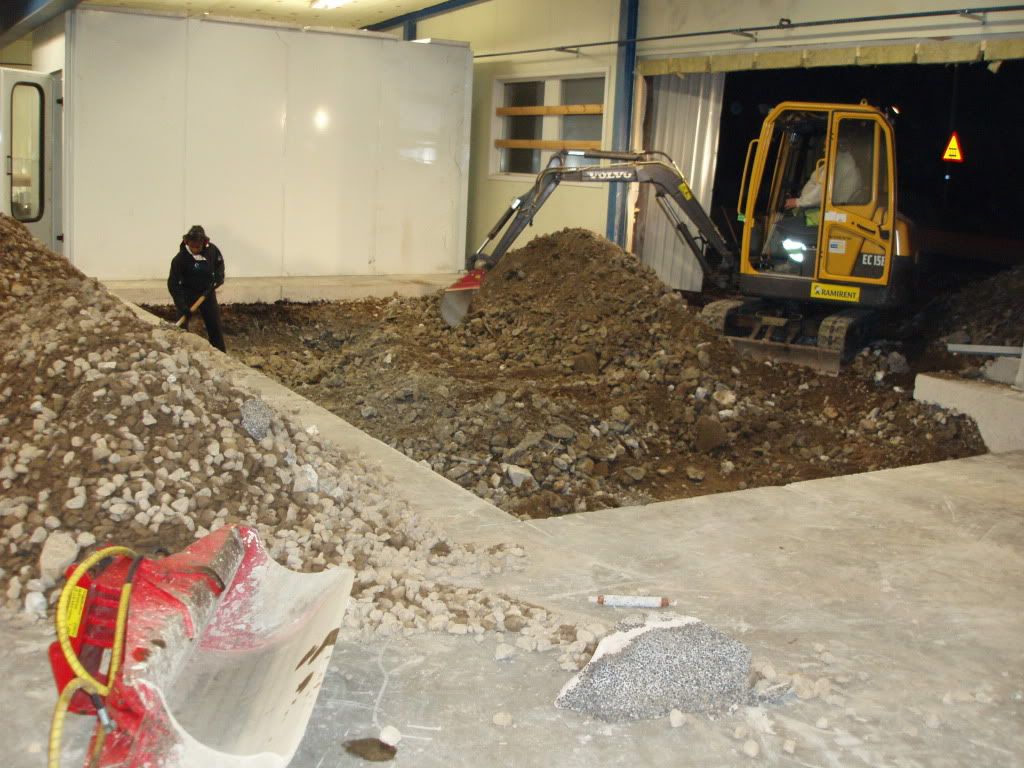

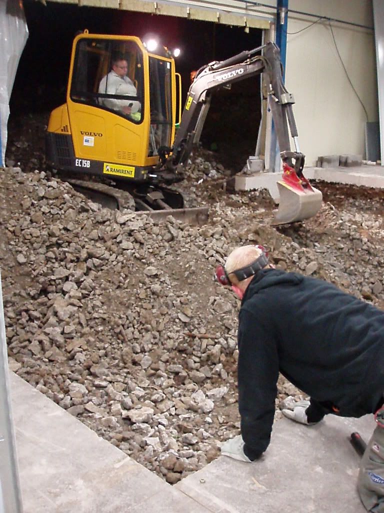

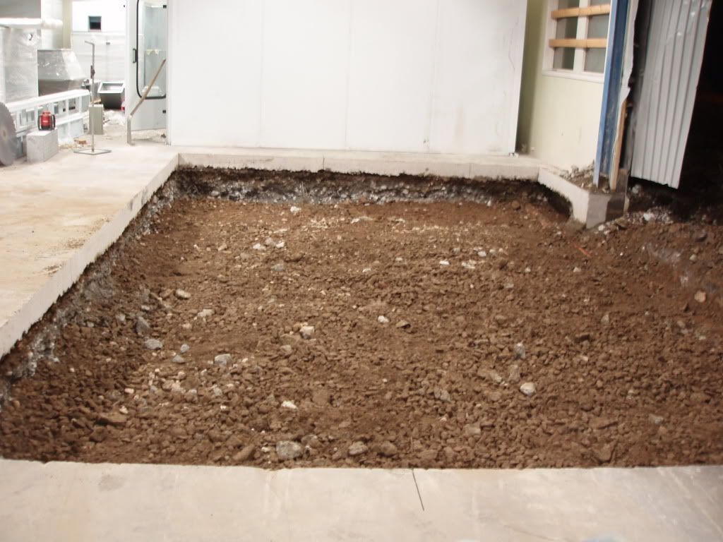

Så här kommer några bilder från golvarbetet. På bilden är Christer som jag lejde jobbet till, och kompisen Daniel"den skadade" gör även han en del nytta:
http://i173.photobucket.com/albums/w78/Bilpedanten/P9232178.jpg
Christer med 1000-klingan:
http://i173.photobucket.com/albums/w78/Bilpedanten/P9232179.jpg

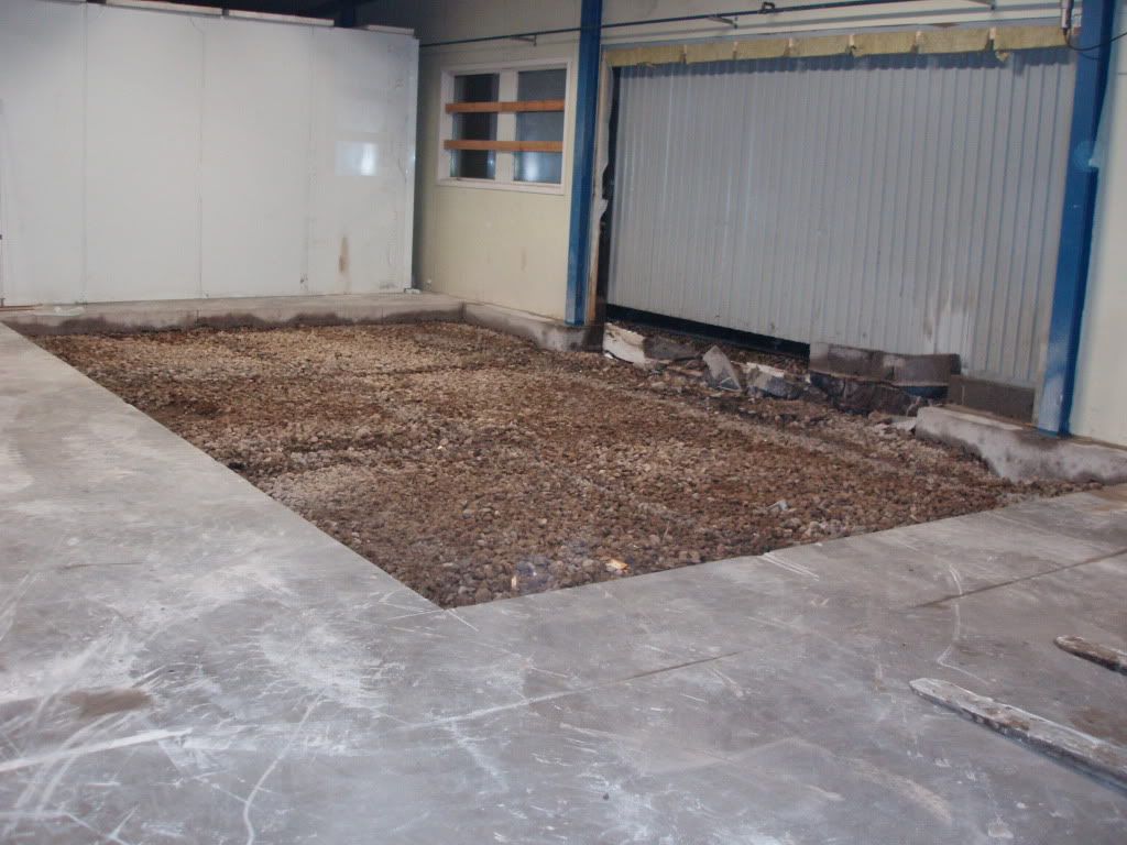

Betongblocken bortkörda och nu klart för grävning:
http://i173.photobucket.com/albums/w78/Bilpedanten/P9232181.jpg
Christer och älsklingen jobbar på:
http://i173.photobucket.com/albums/w78/Bilpedanten/P9242184.jpg
Christer trivs tydligen bakom spakarna, som barn på nytt. Inte ens en bruten fot kan hålla Daniel från att hjälpa till:
http://i173.photobucket.com/albums/w78/Bilpedanten/P9242193.jpg
Utgrävt och lasrat. Klart för att lägga makadam och lasra ytan igen:
http://i173.photobucket.com/albums/w78/Bilpedanten/P9242196.jpg
Makadamen lasrad och paddad:
http://i173.photobucket.com/albums/w78/Bilpedanten/P9282203.jpg
Sista finliret innan gjutningen. H-block på sidorna och 68cm järnstavar nerslagna i marken genom varhe H-block för bättre styvhet:
http://i173.photobucket.com/albums/w78/Bilpedanten/P9282204.jpg
Nu gjutet, lasrad och klart. Dessa trälister är till för att få en rundare kant med betongen ute i kanterna. Risk för fula betongkanter annars:

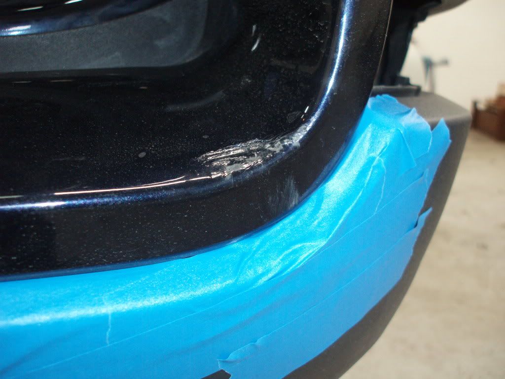

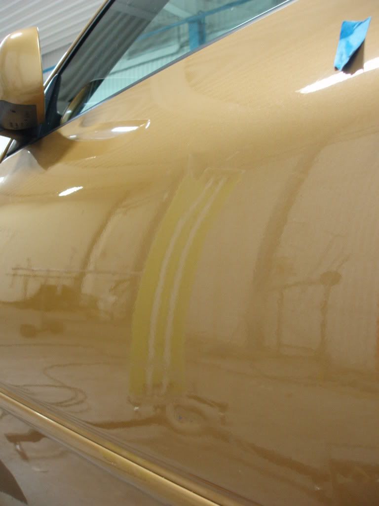

Gjorde även ett kundjobb som gått emellan bygget.
2st ganska stora bucklor, 1 precis ovanför dörrlisten, och 2:a vid dörrundningen:
http://i173.photobucket.com/albums/w78/Bilpedanten/P9252197.jpg
