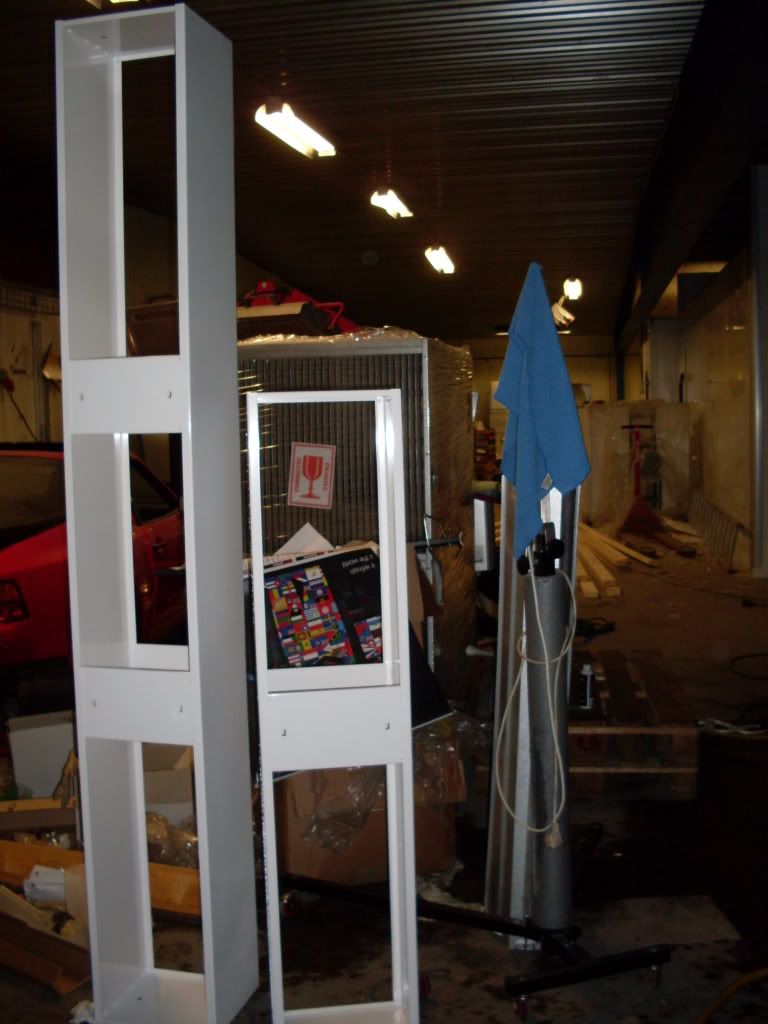

Fick distanserna idag för fläktsystemet. Då fläktsystemet flyttas ut 260mm som blev man tvungen att bygga nya skelett vid utbyggnaden.
Här är det nybyggda. Enormt stort tack till Jakob som byggt och pulverlackerat dom. Är förbannat nöjd rent ut sagt!
Ser ut exakt som om det vore original, om inte bättre:)

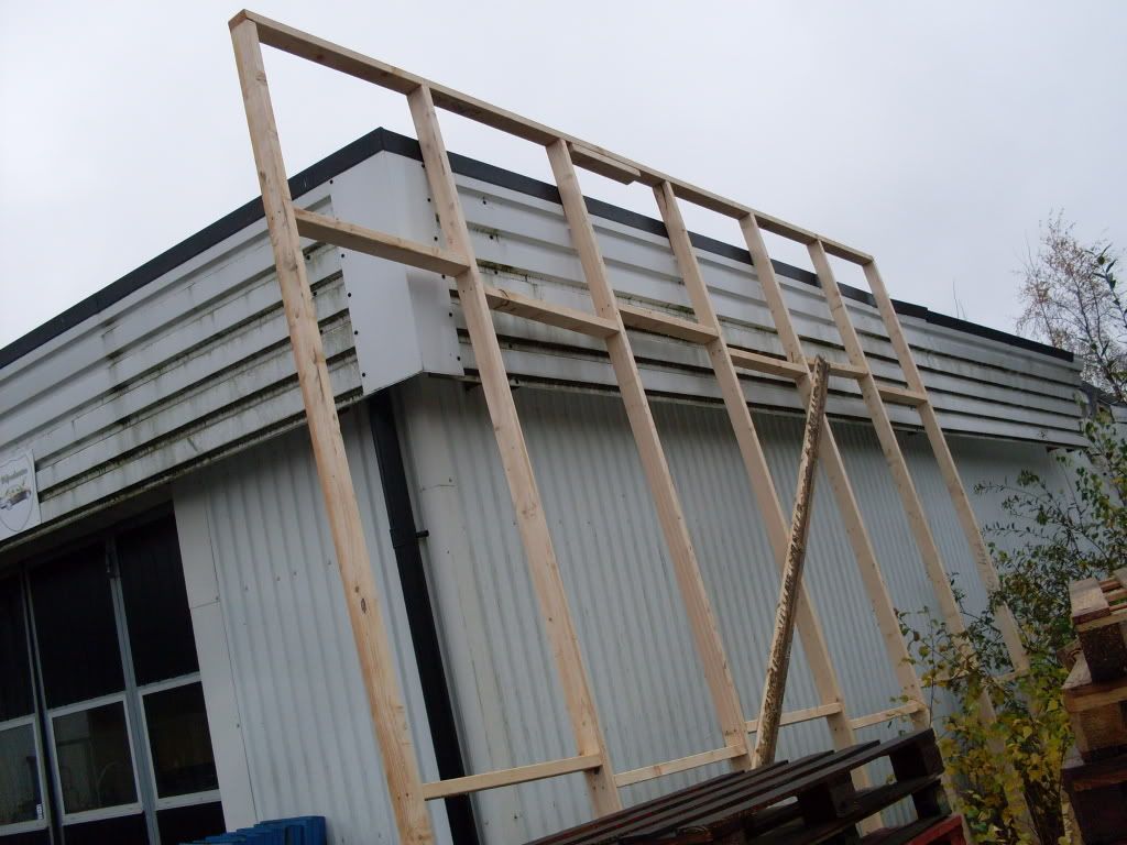

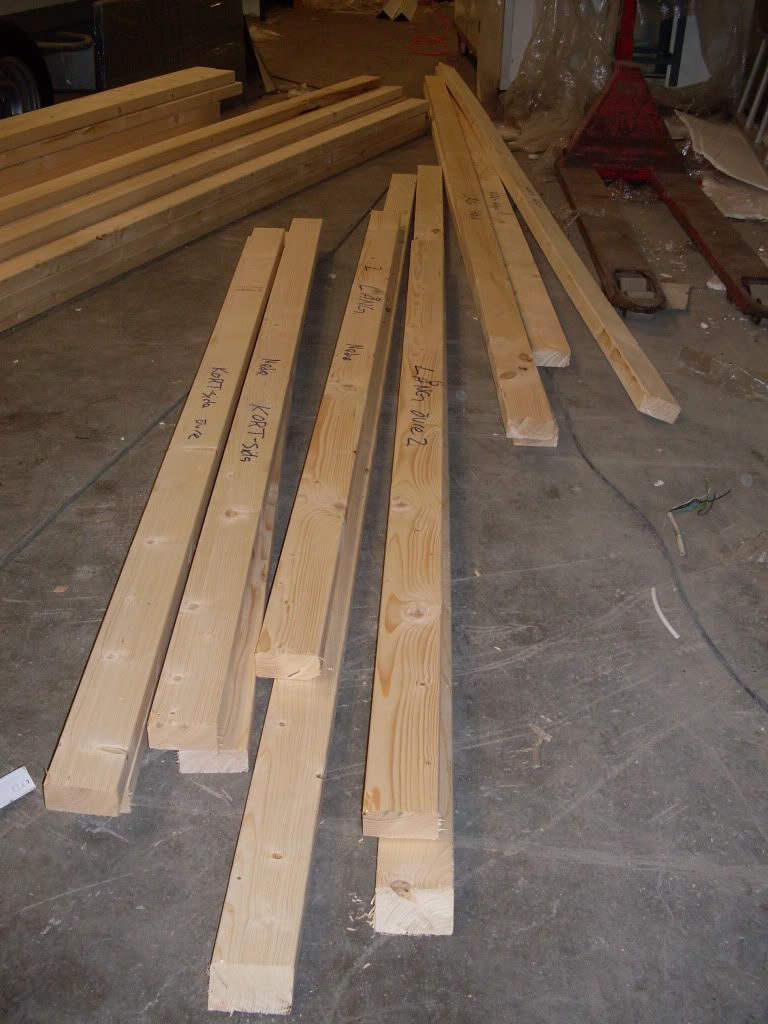

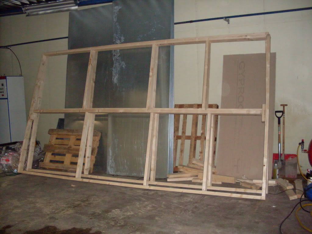

Var iväg och köpte 2"4 och 2"6-reglar, efter jag hade lämnat ut en kundbil.
Så ikväll sågade jag jag klart alla längder:
http://i632.photobucket.com/albums/uu43/Bilpedanten2/SDC11608.jpg
Imorgon ska det snickras och se om man hittar panelplåt för utsidan. Ska även få tag på en ytterdörr så man kan komma in från utsidan och byta filter i fläktarna.

Idag byggde jag klart långsida och båda kortsidor vägg.
Imorgon kommer truck modell stor och hjälper till med fläktar och värmeväxlaren på utsidan.
Köpte akrylfätning igår. Vanlig och värmebeständig. Efter vi lyft dit alla fläktar m.m. imorgon montera vi upp väggarna och Reine(elektrikern) börjar koppla in elsystemet.

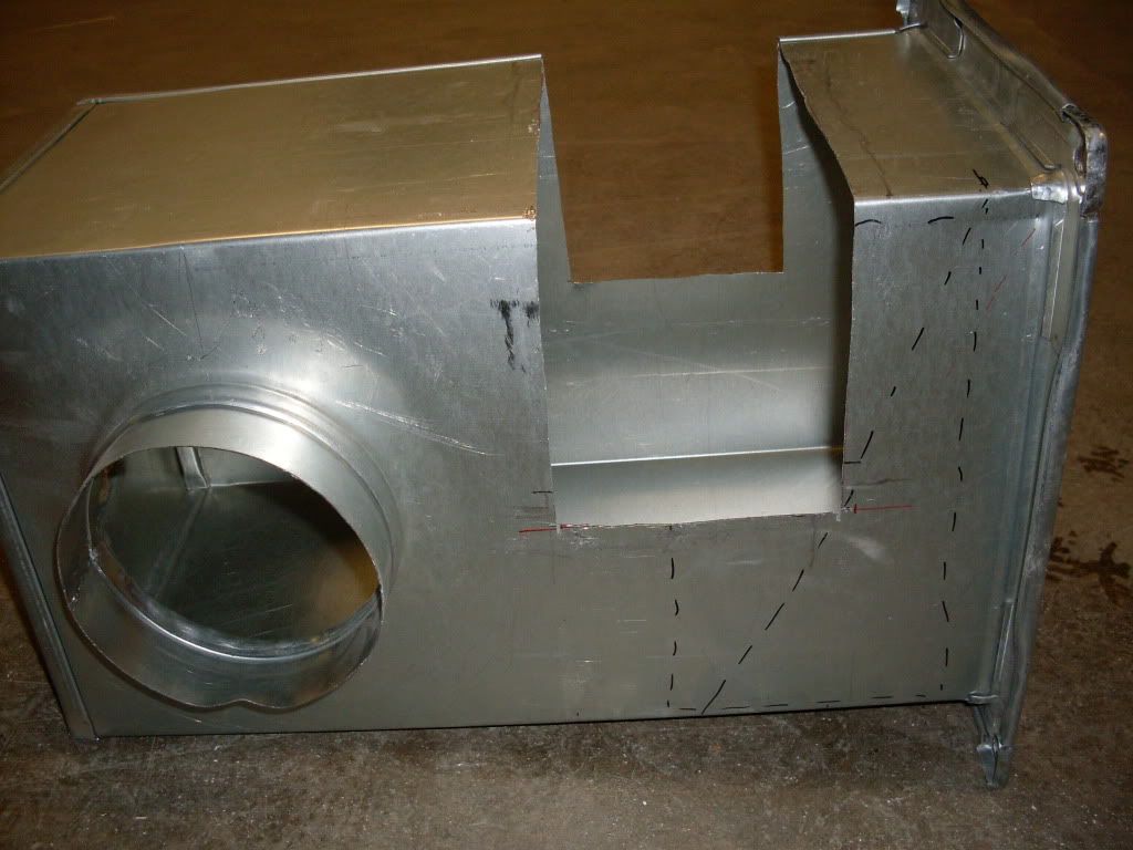

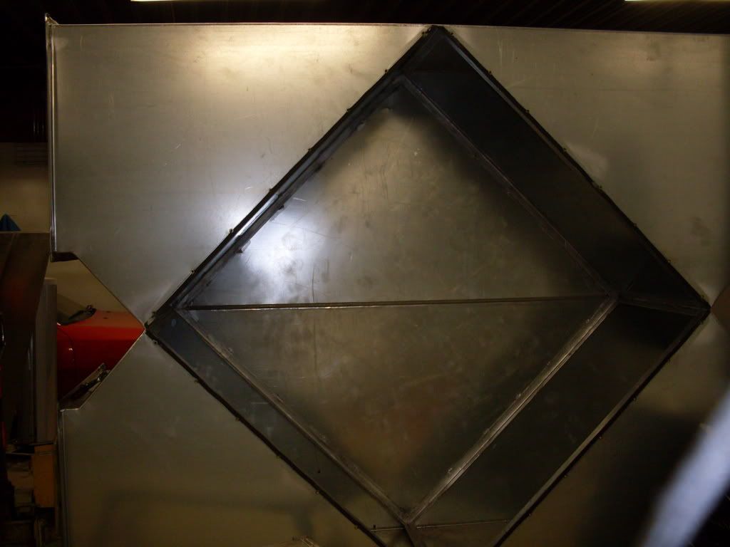

Då hålet är till för blåssystemet för att torka vattenbasen snabbare, så fick man göra en "fuling":
http://i632.photobucket.com/albums/uu43/Bilpedanten2/SDC11611-1.jpg
Fick tillverka nya plåtar och skruva ditt. Då jag inte har någon svets så får det bli skruvar och akryltätning. Inte den seriösaste lösningen kanske, men har inte tid och lust att leta tag på någon som kan svetsa åt mig. Tagit nog lång tid som det gjort. Kommer bli bra det här också:
http://i632.photobucket.com/albums/uu43/Bilpedanten2/SDC11615.jpg

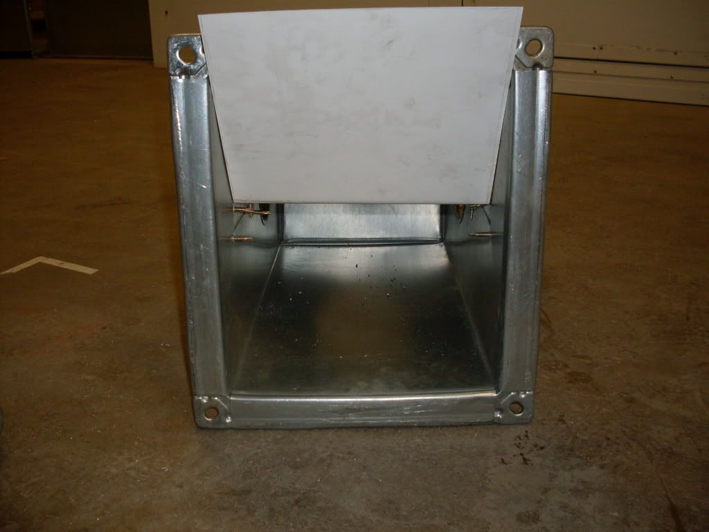

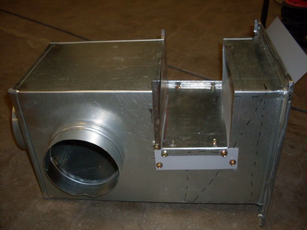

Så gjorde jag en liten styrplåt så luften inte tar tvärstopp vid balkhålet:
http://i632.photobucket.com/albums/uu43/Bilpedanten2/SDC11616.jpg

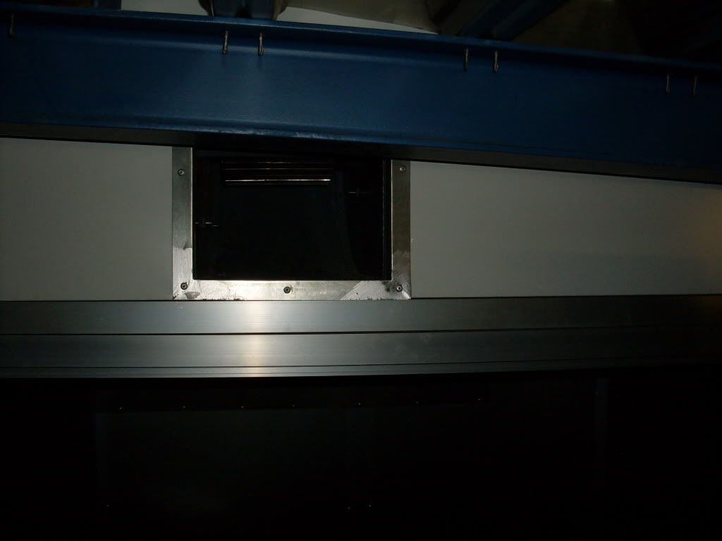

Gjorde ena sidan klart igår på blåssystemet:
http://i632.photobucket.com/albums/uu43/Bilpedanten2/SDC11613.jpg
http://i632.photobucket.com/albums/uu43/Bilpedanten2/SDC11614.jpg

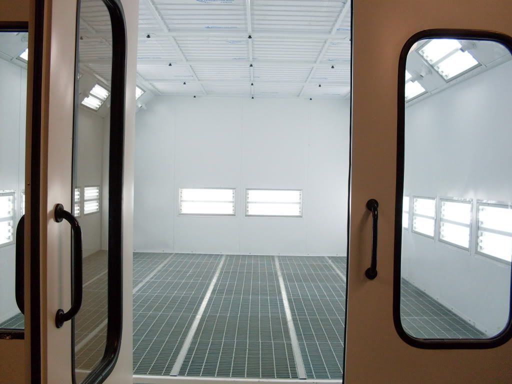

Nu börjar det hända grejor. Elen blev inkopplad idag, så fungerar lackboxen.
Vill ge ett stort tack till Patrik på Tipro och Martin på Alvesta el!!
I helgen ska jag få lite lyfthjälp, så taket läggs på ovanför lackboxen. Sedan ska det kittas i alla skarvar i boxen, och lite små finjusteringar.
På måndag ska jag försöka in i det sista att ha boxen körklar.
Ska vara barnvakt på lördag kväll, så där försvinenr däremot några timmar. Men natten är lång:)

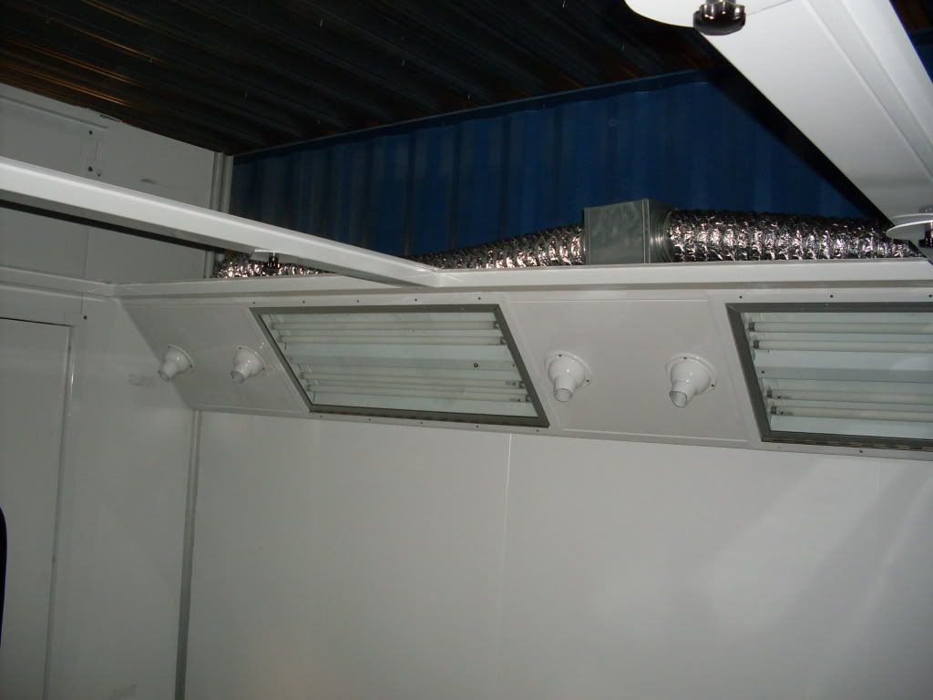

Några bilder med belysningen på:
http://i632.photobucket.com/albums/uu43/Bilpedanten2/SDC116142.jpg
http://i632.photobucket.com/albums/uu43/Bilpedanten2/SDC116152.jpg

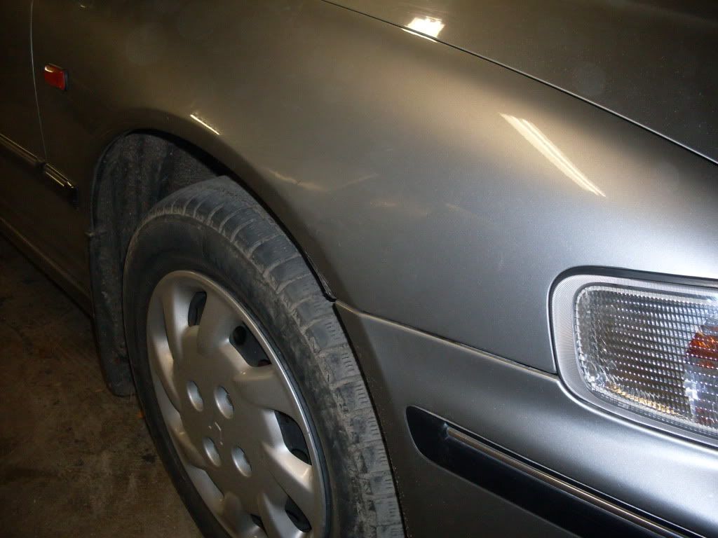

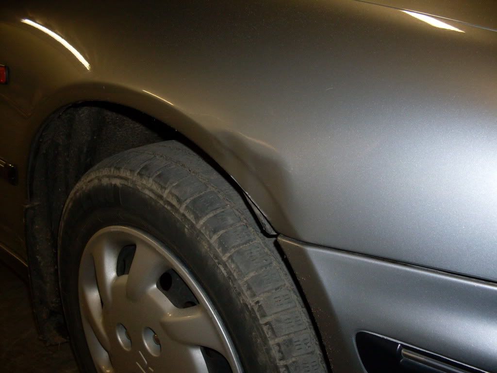

Riktade en bil utan lackering i veckan som fått en buckla på framskärmen.
Före:
http://i632.photobucket.com/albums/uu43/Bilpedanten2/SDC11612-2.jpg
Efter:
http://i632.photobucket.com/albums/uu43/Bilpedanten2/SDC11613-1.jpg

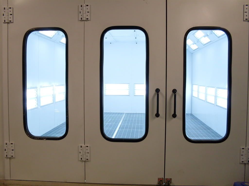

Bild tagen med stängda porten:
http://i632.photobucket.com/albums/uu43/Bilpedanten2/SDC11631.jpg
Porten öppen:
http://i632.photobucket.com/albums/uu43/Bilpedanten2/SDC11632.jpg
