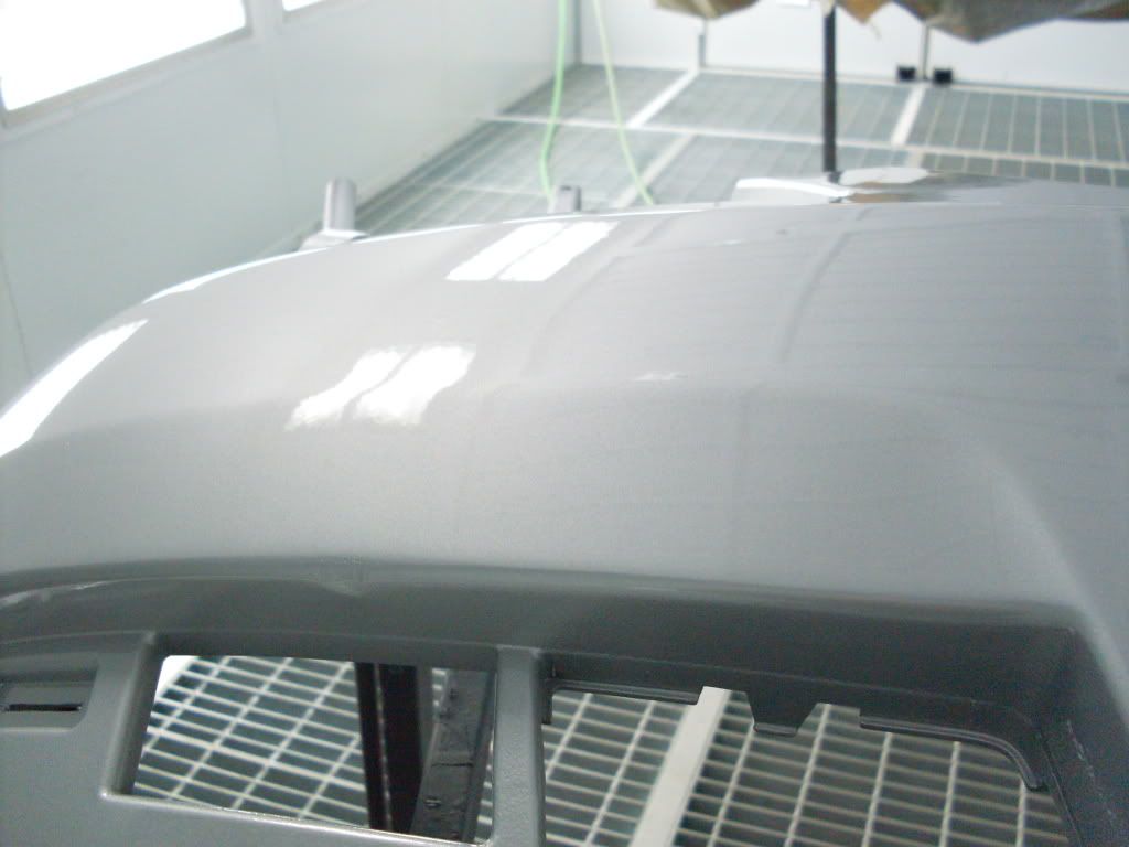

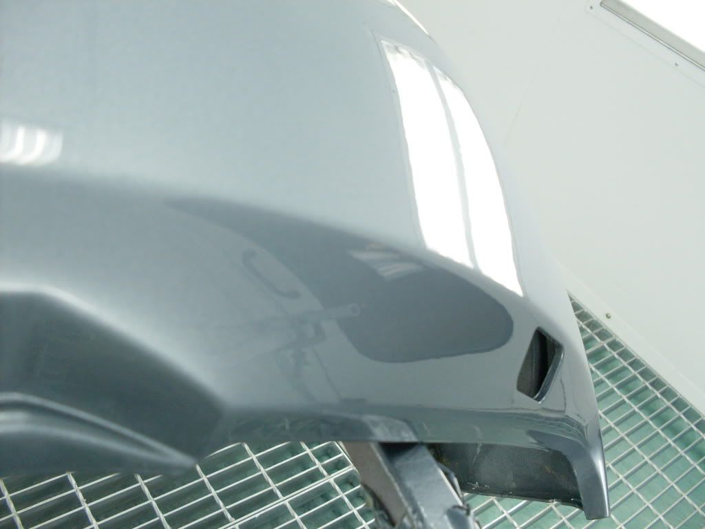

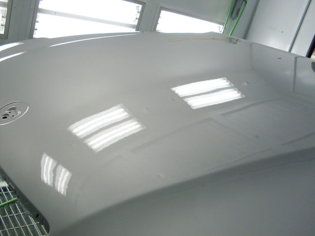

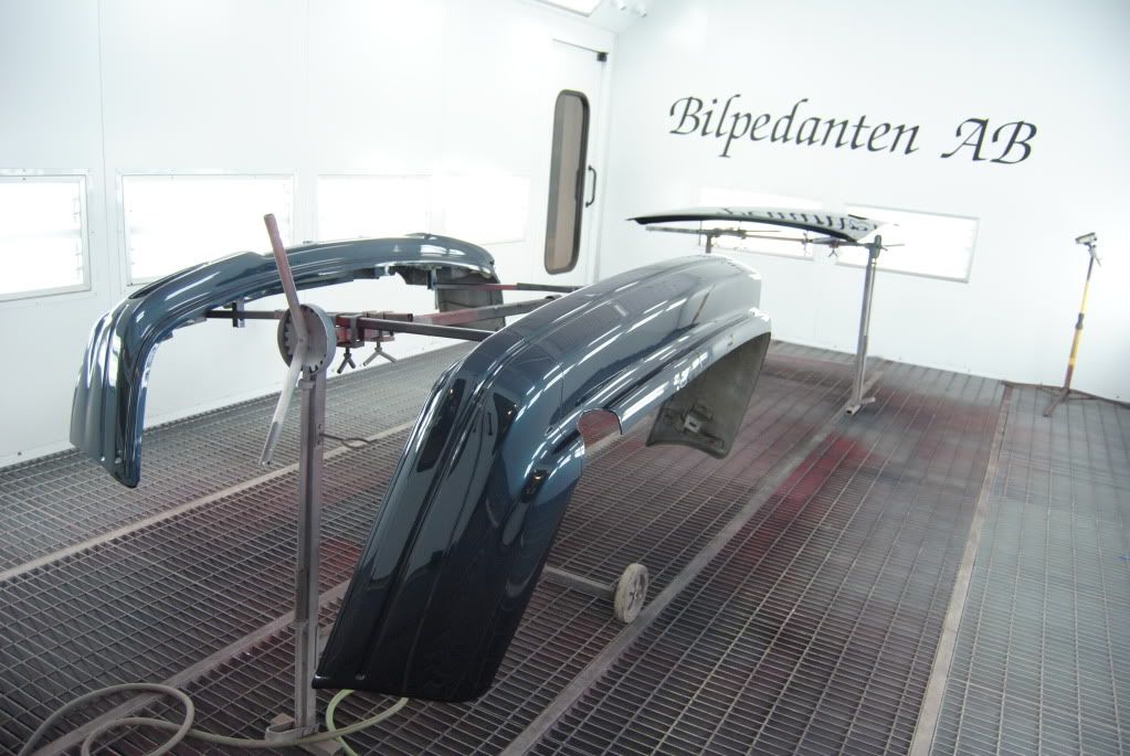

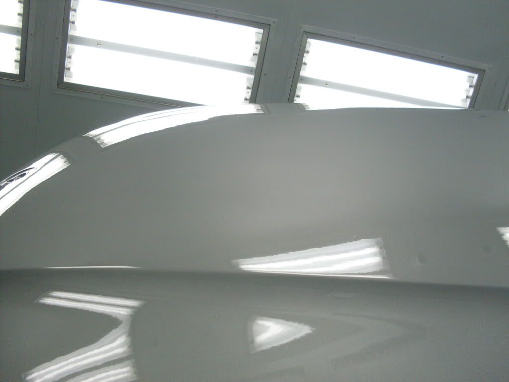

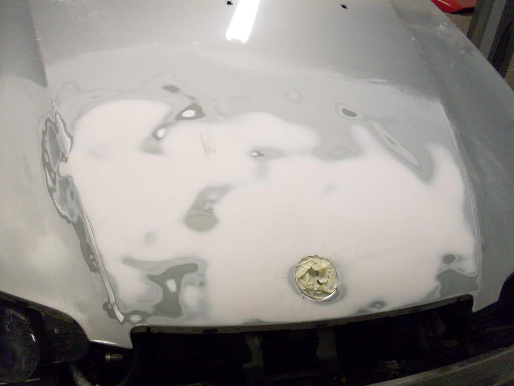

Lackerade några lösa delar idag, motorhuv och stötfångare fram till en Saab 95 -06 p.g.a frontskada med en vägkona.
Huven var egentligen inte riktbar p.g.a den stora skadan som fanns. En skada såhär pass stor på sådan stor plåtyta gör att plåten rör sig vid tempförändring. Men jag och kunden hade inget val då det inte fanns någon beg. huv att få tag på, och bilförsäljarens självrisk var för hög för det skulle vara lönt att ta det via förs. Ny huv kostade ca 8000:-.
Så lade ner mkt tid på riktning, så det skulle bli så lite material som möjligt. Brände sedan slipgrunden i boxen, 60grader i 30min.
Sedan IR-torken i 12minuter i 75grader. huven hade fortfarande samam form i rktningen, så då var det bara att klossa slipgrunden och lacka:
http://i632.photobucket.com/albums/uu43/Bilpedanten2/SDC11632-1.jpg
Såhär blev lackeringen av motorhuven:
http://i632.photobucket.com/albums/uu43/Bilpedanten2/SDC11637.jpg
http://i632.photobucket.com/albums/uu43/Bilpedanten2/SDC11638.jpg
Och lacken på stötfångaren. Ena sidan:
http://i632.photobucket.com/albums/uu43/Bilpedanten2/SDC11635.jpg
Fram på stötfångaren:
http://i632.photobucket.com/albums/uu43/Bilpedanten2/SDC11636.jpg

_Fredrik:

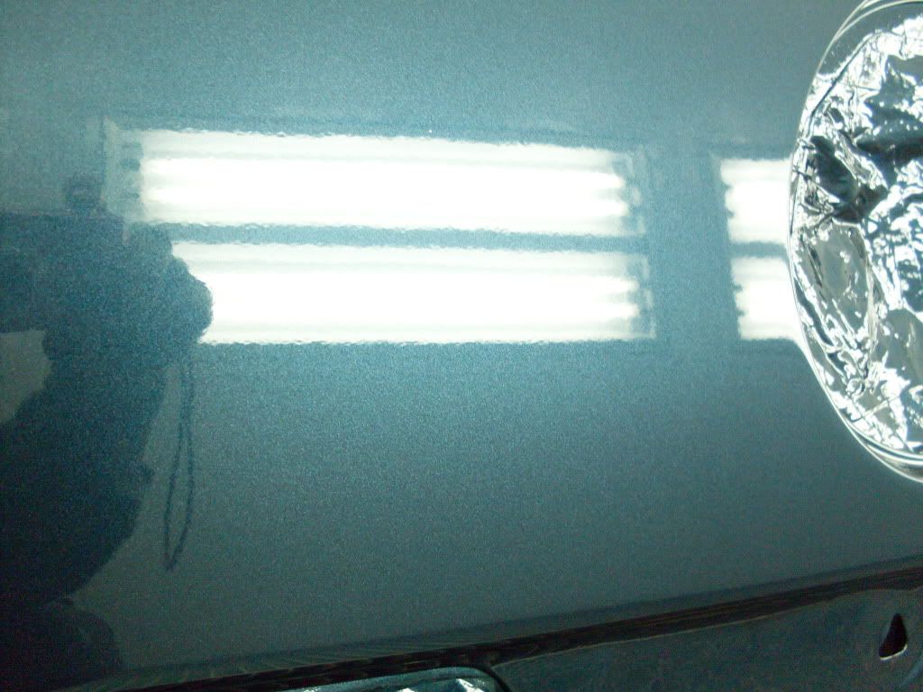

Tackar:) Jo jag tänkte också på värmen som blir på huven. Sen är det handlar om en så stor, plan plåtyta så är det alltid riskabelt. Så efter jag lagt slipgrunden på huven. Så brände jag huven i lackboxen. Tog sen ut den och lät den svalna i ca 30 minuter. Sedan brände jag huven igen med IR-torken i 15 minuter.
Så allt material sjönk innan slipningen. På så vis så upptäcker man hur huven reagerar på direkt värme.
Så undviker man att lackera och bränna huven, för att sedan få sig en överraskning.
Spacklet jag använde var Multiextender, har för mig den är ifrån Kronox. Aldrig tänkt på vilken tillverkare det är.
Har samma spackel till försäljning i min webbhandel.
I stort sett alla produkter jag använder i mitt yrke, finns att handla i handeln. Det som var tanken när sidan byggdes. På så vis kan kunderan få full support vid ev. frågor.
Haft lite problem med klarlackssprutan, då man varit tvungen att jobba mkt för att lägga fin yta.
Så i förgår beställde jag en ny, Sagola 4400xtreme 1.3mm färgmunstycke XT02R luftmunstycke.
Fick sprutan idag. Så provade den när jag skulle lackera en kundbil. Vilken sjuk skillnad det var. Kunde lackera betydligt mera avslappnat  big_smile

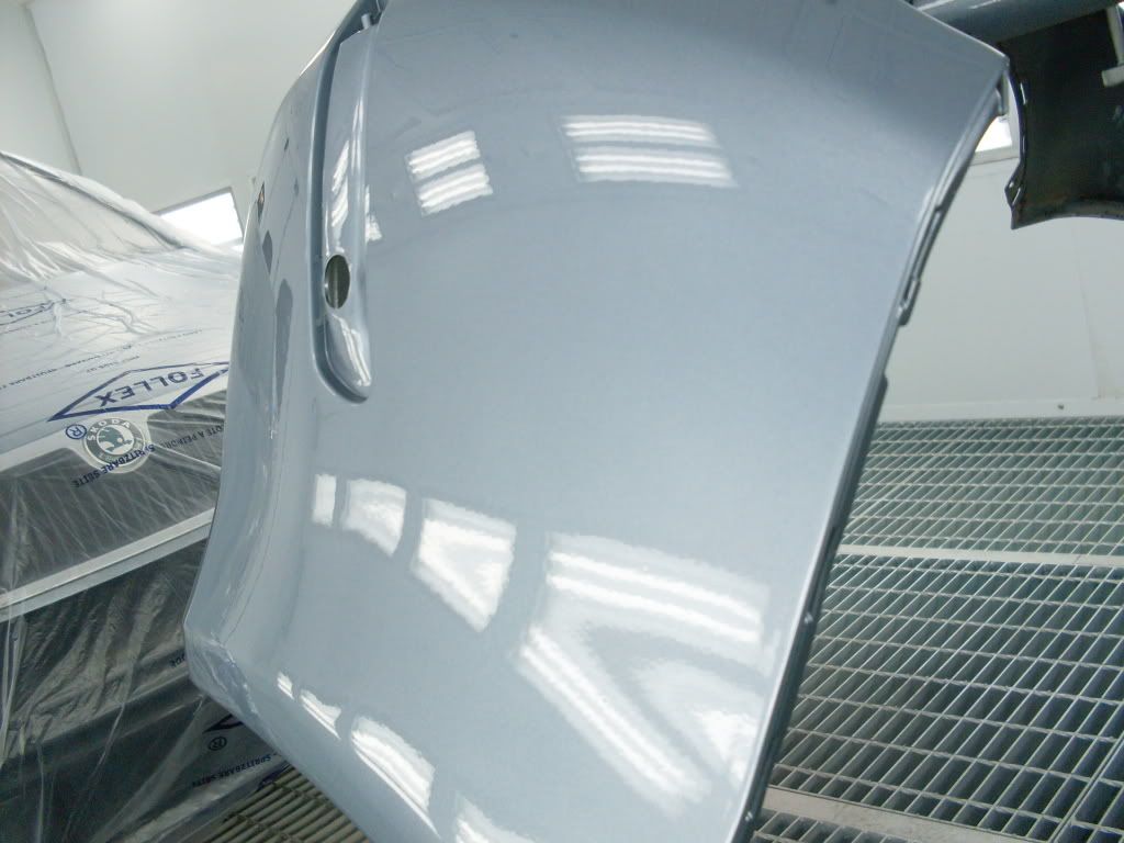

Här är några närbilder på resultatet. Framskärmen.
http://i632.photobucket.com/albums/uu43/Bilpedanten2/SDC11637-1.jpg
Stötfångarhörnet:
http://i632.photobucket.com/albums/uu43/Bilpedanten2/SDC11638-1.jpg
Stötfångare ovansidan:
http://i632.photobucket.com/albums/uu43/Bilpedanten2/SDC11641.jpg

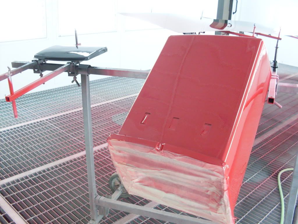

Håller på att lackera om min kawasaki zx6r. Tänkte balla ur lite mer än vad jag gjorde med cossien. Roligare när det inte är lika sgtort objekt som en bil.
Så bestäldle hem kromfärg som jag fick idag.
Så var såklart tvungen att prova den, och för att ger den tid till att avlufta ordentligt tills imorgon. Så jobbade under lunchen.
Efter jag mattade lacken, så körde jag in svingen i boxen. Då vissa områden var lackrena, så körde jag en non-sanding först.
Sedan svart bas, därefter 2 varv klarlack. Detta för att få den rätta kromfinishen.
Sedan brände jag svingen i boxen. 20 minuter senare la jag på kromfärgen med en bättringsspruta, direkt på klarlacken utan att matta ytan.
Så nu ska färgen avluftas tills imorgon. Då ska 2 ganska tunna varv klarlack med liten mängd lösningsmedel läggas på. Sedan får klarlacken torka tills på söndag.
Då mellanslipas klarlacken och sedan läggs så många varv klarlack man känner för.
Några bilder under arbetets gång:
http://i632.photobucket.com/albums/uu43/Bilpedanten2/SDC116362.jpg
http://i632.photobucket.com/albums/uu43/Bilpedanten2/SDC116393.jpg
http://i632.photobucket.com/albums/uu43/Bilpedanten2/SDC116412.jpg

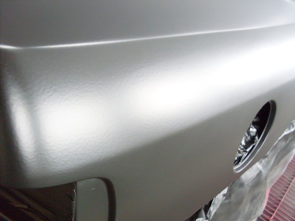

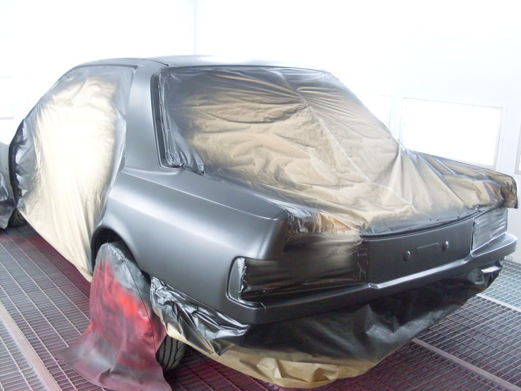

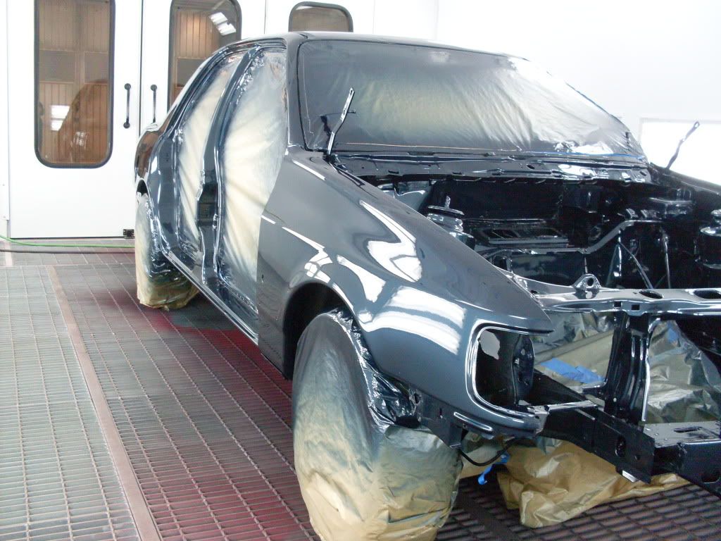

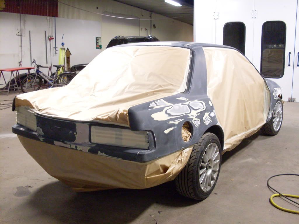

Haft inne en Ford sierra cosworth på hellackering och färgbyte. Nya kulören blev Mallardgrön, som finns på Escort cosworth.
Var grymt mkt förarbete för att få bilen rak och fin.
Här kommer några bilder:
Bilen långklossad för hand med P180 och P320:
http://i632.photobucket.com/albums/uu43/Bilpedanten2/SDC11648.jpg
http://i632.photobucket.com/albums/uu43/Bilpedanten2/SDC11646.jpg
Slipgrundad:
http://i632.photobucket.com/albums/uu43/Bilpedanten2/SDC11649-1.jpg
http://i632.photobucket.com/albums/uu43/Bilpedanten2/SDC11652.jpg
Sedan dags för IR-torken över hela bilen:
http://i632.photobucket.com/albums/uu43/Bilpedanten2/SDC11653.jpg
Lackerad och klar med karossen:
http://i632.photobucket.com/albums/uu43/Bilpedanten2/SDC11657-1.jpg
http://i632.photobucket.com/albums/uu43/Bilpedanten2/SDC11660-1.jpg
Taket:
http://i632.photobucket.com/albums/uu43/Bilpedanten2/SDC11656-1.jpg
Här på bakskärmen ser man hur kulören ser ut:
http://i632.photobucket.com/albums/uu43/Bilpedanten2/SDC11655.jpg
http://i632.photobucket.com/albums/uu43/Bilpedanten2/SDC11654.jpg

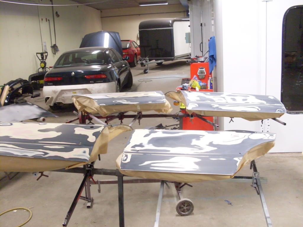

Dörrarna var väldigt vågiga p.g.a all material med fel förarbete sen tidigare.
Såhär såg dörrarna ut efter långkloss för hand med P180 och P320. På vissa ställen behövdes ändå spackel för att jämna till ytan:
http://i632.photobucket.com/albums/uu43/Bilpedanten2/SDC116582.jpg

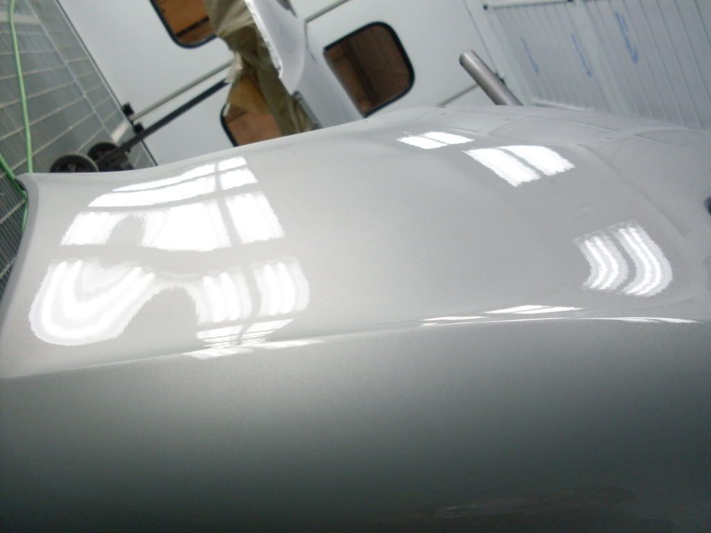

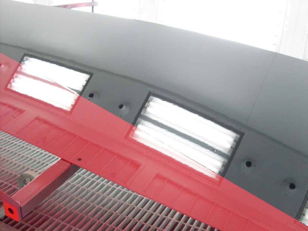

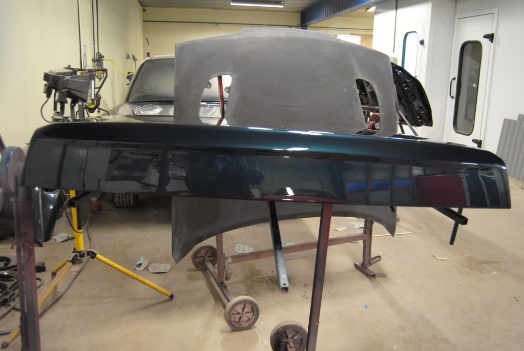

Motorhuven nerslipad p.g.a mkt stenskott, sedan rikt av några bucklor:
http://i632.photobucket.com/albums/uu43/Bilpedanten2/SDC116572.jpg
Motorhuv och stötfångarna lackerade:
http://i632.photobucket.com/albums/uu43/Bilpedanten2/DSC_0003.jpg
Motorhuven:
http://i632.photobucket.com/albums/uu43/Bilpedanten2/DSC_0008.jpg
http://i632.photobucket.com/albums/uu43/Bilpedanten2/DSC_0005.jpg
Närbild motorhuven:

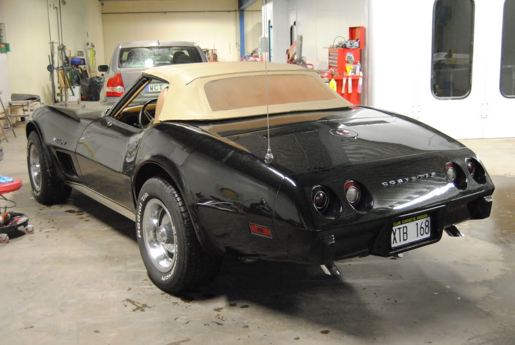

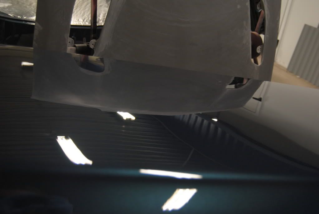

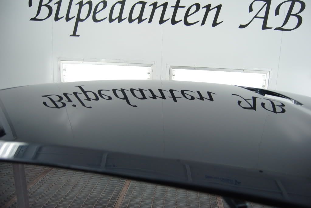

http://i632.photobucket.com/albums/uu43/Bilpedanten2/DSC_00062.jpg
Bilen i väntan på att få åka hem:
http://i632.photobucket.com/albums/uu43/Bilpedanten2/DSC_00092.jpg

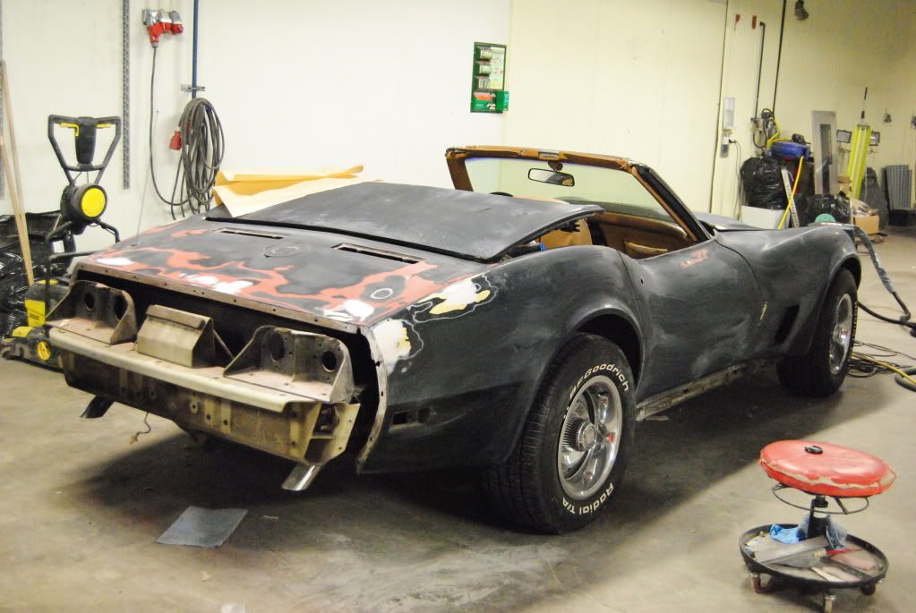

Nu har vi inne en Chevrolet corvette targa -75 för hellack utvändigt. Kulören blir Saabs svarta 170 med 3 varv klarlack. Sedan mellanslip och 2 varv klarlack till.
Såhär såg bilen ut när den anlände:
http://i632.photobucket.com/albums/uu43/Bilpedanten2/DSC_0004-1.jpg
http://i632.photobucket.com/albums/uu43/Bilpedanten2/DSC_0005-2.jpg
Och skadorna på karossen:
http://i632.photobucket.com/albums/uu43/Bilpedanten2/DSC_0006.jpg
http://i632.photobucket.com/albums/uu43/Bilpedanten2/DSC_0007-1.jpg
http://i632.photobucket.com/albums/uu43/Bilpedanten2/DSC_0008-1.jpg
http://i632.photobucket.com/albums/uu43/Bilpedanten2/DSC_0010.jpg
http://i632.photobucket.com/albums/uu43/Bilpedanten2/DSC_0011.jpg
http://i632.photobucket.com/albums/uu43/Bilpedanten2/DSC_0012.jpg
http://i632.photobucket.com/albums/uu43/Bilpedanten2/DSC_0014.jpg
http://i632.photobucket.com/albums/uu43/Bilpedanten2/DSC_0013.jpg

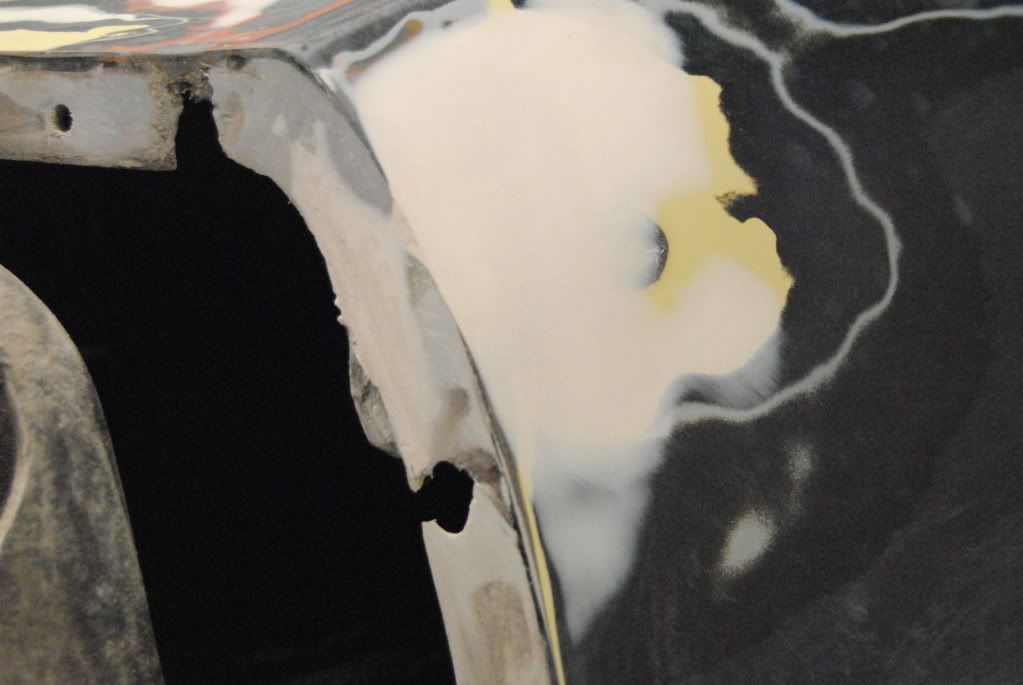

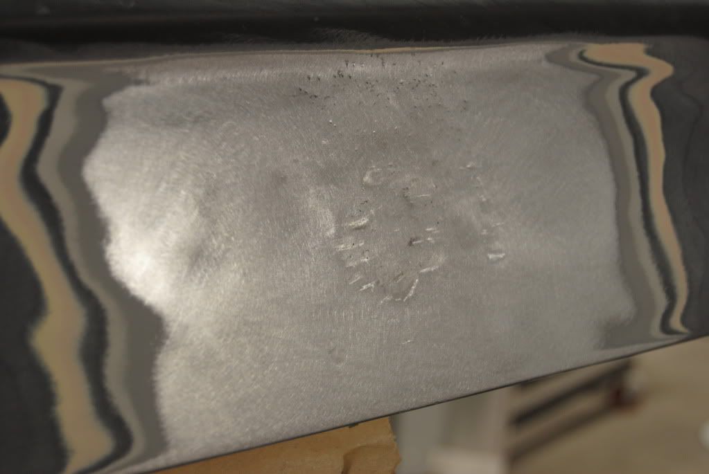

Karossen nerslipad och plastlagad på dom ställen där karossen spruckit. Hela karossen är i glasfiber och plast, så därför plastlagade vi med polyester och nät.
Snart redo här för slipgrund:
http://i632.photobucket.com/albums/uu43/Bilpedanten2/DSC_0022-1.jpg
http://i632.photobucket.com/albums/uu43/Bilpedanten2/DSC_0023.jpg

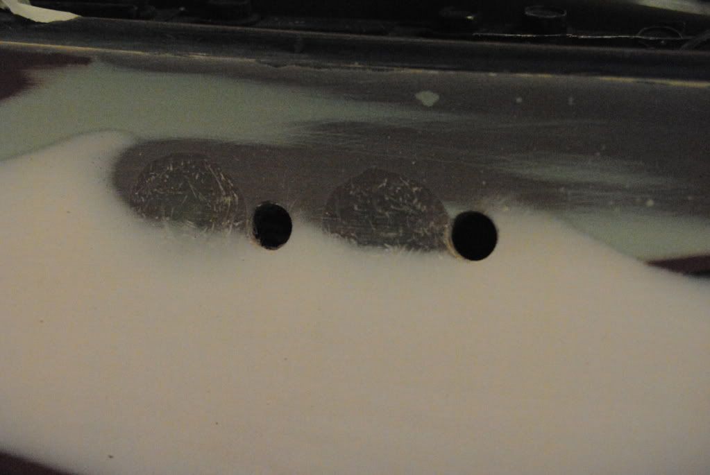

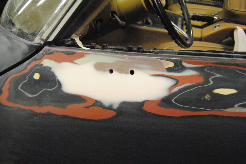

Dom gamla hålen las igen med polyester p.g.a hålet satt aningen fel. Sedan borrades nya håll på rätt ställe:
http://i632.photobucket.com/albums/uu43/Bilpedanten2/DSC_0024.jpg
http://i632.photobucket.com/albums/uu43/Bilpedanten2/DSC_0025.jpg
Här var en stor spricka och tidigare lagning sen innan. Här la vi polyester och nät både på insidan och på utsidan i en V-tog vi slipade i sprickan. Klossad och klar:
http://i632.photobucket.com/albums/uu43/Bilpedanten2/DSC_0027.jpg
Mer bilder inom kort. Målet är att få bilen klar till nästa helg.
