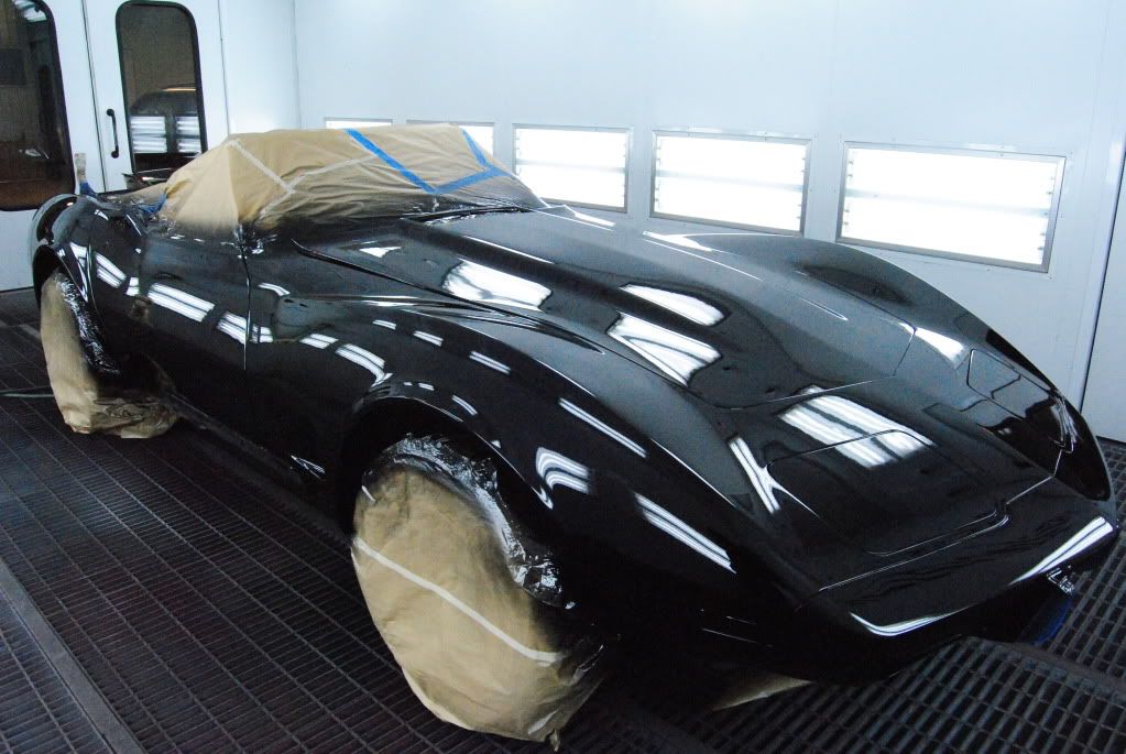

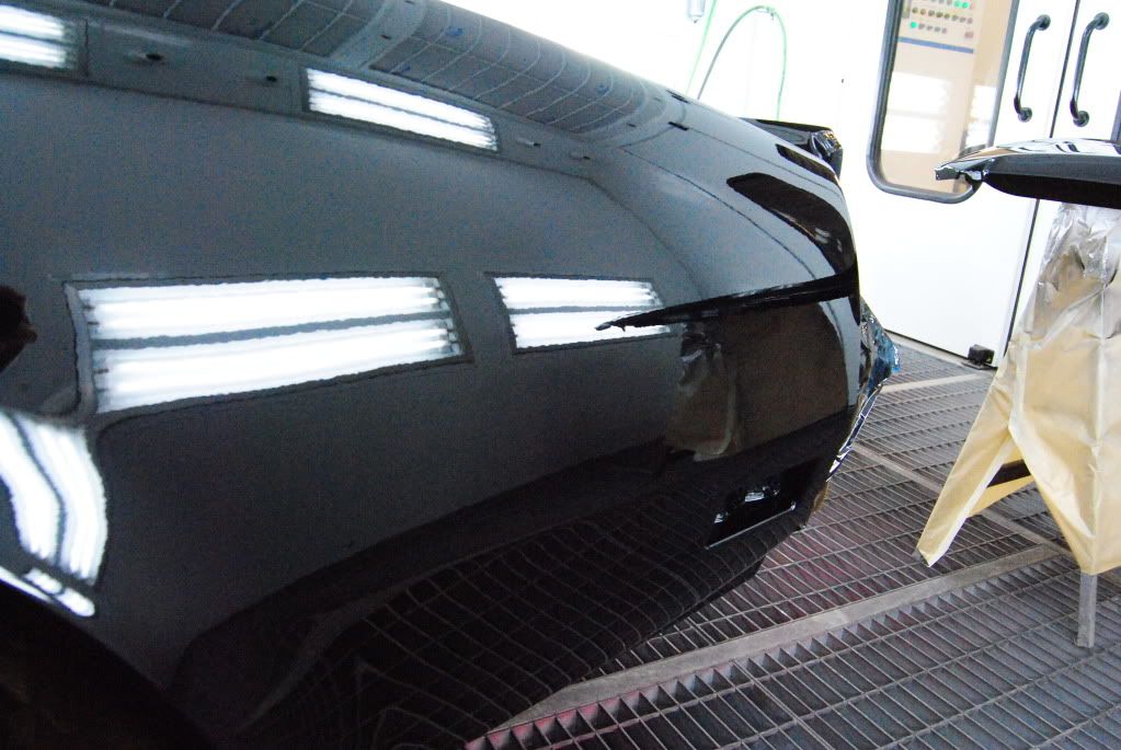

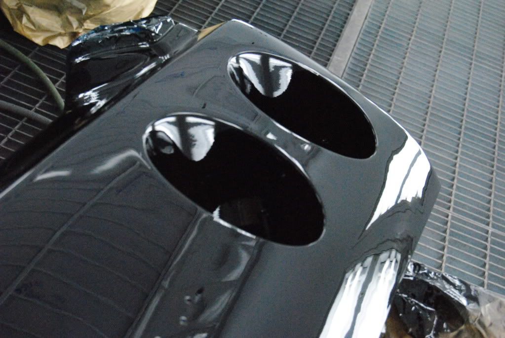

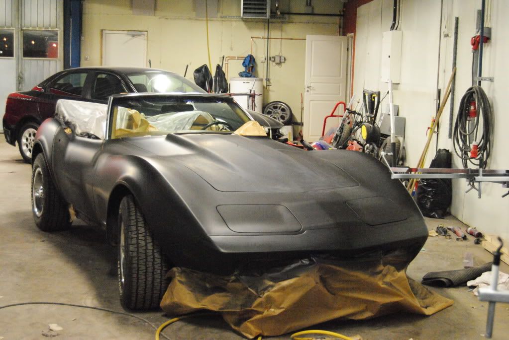

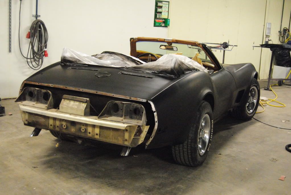

Igår lades slipgrund och brändes i boxen i 3 timmar.
http://i632.photobucket.com/albums/uu43/Bilpedanten2/DSC_00042.jpg
http://i632.photobucket.com/albums/uu43/Bilpedanten2/DSC_00052.jpg
Och idag slipades slipgrunden, bilen maskerades och idag lackerades bilen med 2 tjocka varv klarlack på 3,4L på hela bilen. Imorgon slipas klarlacken ner och 2 varv klarlack läggs igen.
http://i632.photobucket.com/albums/uu43/Bilpedanten2/DSC_00072.jpg
http://i632.photobucket.com/albums/uu43/Bilpedanten2/DSC_00053.jpg
http://i632.photobucket.com/albums/uu43/Bilpedanten2/DSC_00112.jpg
http://i632.photobucket.com/albums/uu43/Bilpedanten2/DSC_00102.jpg

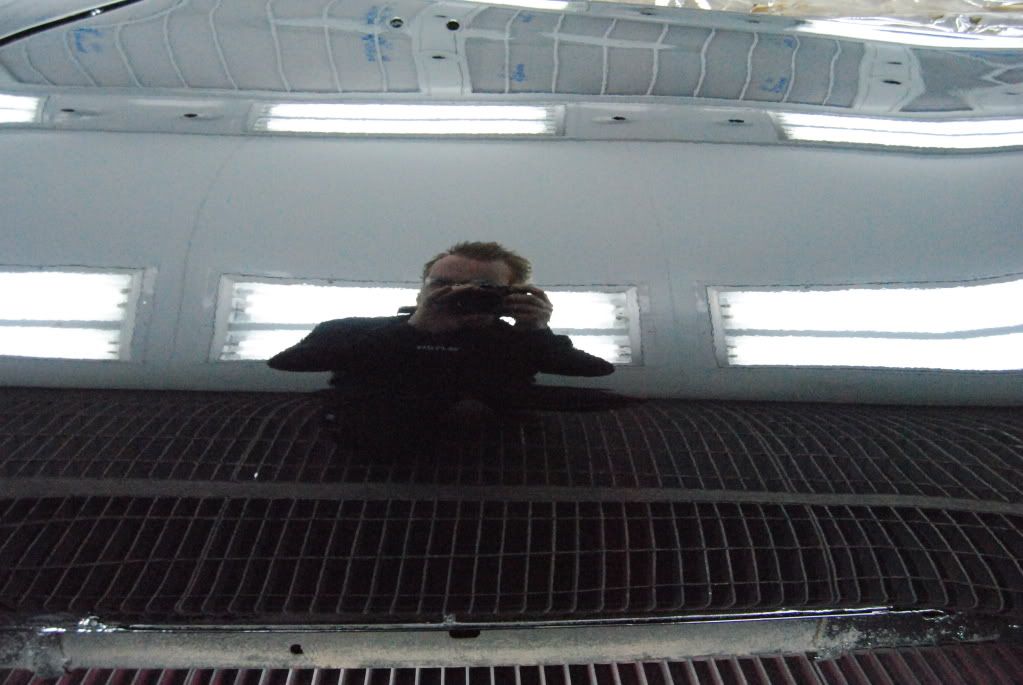

Nu är bilen lackerad och klar. Montering i veckan nu bara.
Lite bilder under och efter lackeringen:

Snyggt jobbat. Vilken fin bil i bakgrunden smile
Biltokig elektriker
3 352 Inlägg
530 Inlägg
1 februari 2010
#133
Jävlar vilka ytor du får!
Vad använder du dig av för klarlack? smile

Tackar allihop big_smile
Jag kör med DeBeer:s 8-204 klarlack.
