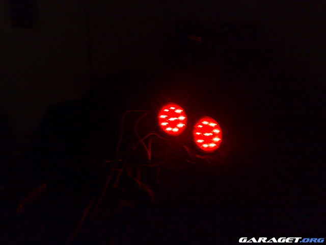

testade baklyktorna lite för att kolla hur starkt dom lyser..fy fan säger ja bara..ser ut såhär med vanligt bakljusljus
https://www1.garaget.org/gallery/archive/46819/575015_rpmt4w.jpg
lite skyline nästan tongue
Får ont i ögonen när man sätter på bromsljuset..spela in en snabb film för att illustrera smile
blinkar lite med bromsljuset:
[video]http://www.garaget.org/video/lmvcvip238ra[/video]
undra vad besiktningen kommer säga..eller en snut som kör bakom tongue

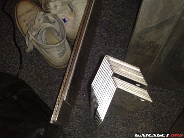

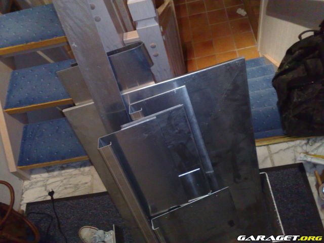

fått en jäv*la massa aluminium gratis! typ 15-20 skivor big_smile
grymt!
https://www1.garaget.org/gallery/archive/46819/579648_wt3n3f.jpg
gratis! smile
https://www1.garaget.org/gallery/archive/46819/579651_trxup0.jpg
massa profiler i alu, alltid bra att ha!
okej men vad ska ja då ha detta till?
nr 1 : Diffuser! inte svårt alls nu att göra en schysst fet diffuser.
nr 2: lambodörrar!
Okej inte nämnt detta tidigare, men hur dörrarna funkar idag gillar jag inte alls...
att ha dels en vanlig dörr och en måsvingedörr på det. känns bara konstigt och krångligt.
Enda fördelen är att man på sommaren kan köra med en mer öppen bil.
Men jag har övervägt och att göra en enda solid dörr på varje sida gör det hela bra mkt mer vattensäkert än det är idag och allt blir så mkt enklare med dörrpopparna jag köpte förut.

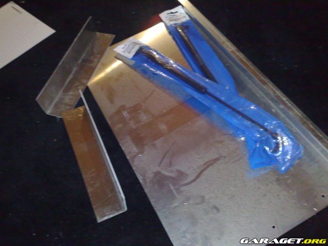

Med i all alu hittade jag en bit som var bockad och lagom stor för att räcka till båda sidorna. perfekt!
https://www1.garaget.org/gallery/archive/46819/579659_orrfw2.jpg
sen har jag sen tidigare gasfjädrar smile
Om jag pallar gör jag en cadmodell av det hela annars börjar ja bygga direkt smile

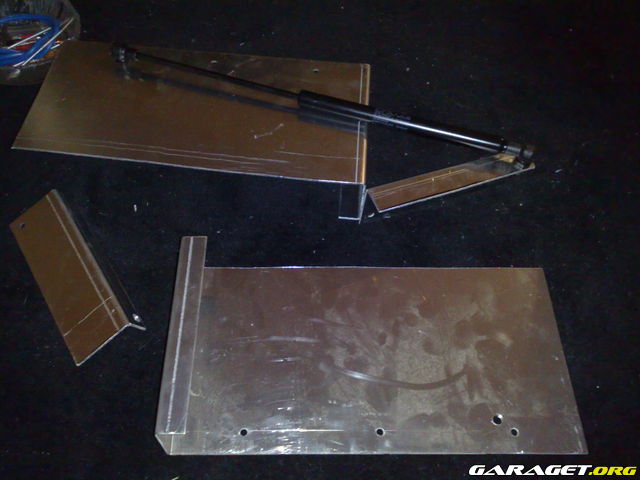

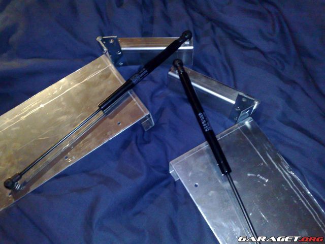

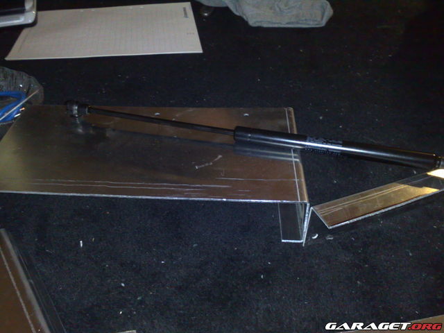

Var ute och sågade upp bitarna iaf..samt gängade upp hål för gasfjädrarna. nu behövs bara schyssta rejäla gångjärn sen har ja lambodörrar!
https://www1.garaget.org/gallery/archive/46819/579848_fsssc5.jpg
ni börjar fatta konstruktionen?
https://www1.garaget.org/gallery/archive/46819/579849_8a6f39.jpg
Eftersom mina glasfiberdörrar är väldigt lätta + sitter fast i två feta bultar till gångjärnen så kommer dom små alubitarna på bilden fästas i dom och sen den stora kommer fästas på flera ställen i dörren för att sprida ut krafterna. Sen blir det enkelt att fästa dörrpopper i denna plåt inne i dörren.
Blir nog en insida på dörrarna klädd med tunn aluplåt och ev klä denna i fuskläder..eller för racekänsla låta det va ren alu..får se smile

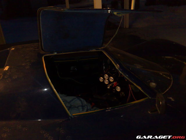

hmm kan du inte ta och visa på bild hur dina dörrar ser ut just nu?
tror de kan bli rätt fett med enzo dörrar tongue (klarar inte av lambodörrar på vanliga bilar så vi säger enzodörrar här wink även om din bil e helt annat än vanlig)

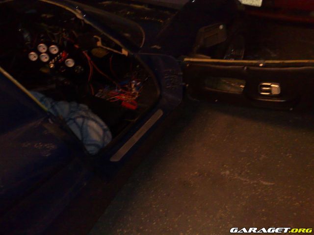

såhär ser de ut idag:
https://www1.garaget.org/gallery/archive/46819/581755_lvh8tm.jpg
måsvinge
https://www1.garaget.org/gallery/archive/46819/581756_ejzukq.jpg
och sen en vanlig dörr

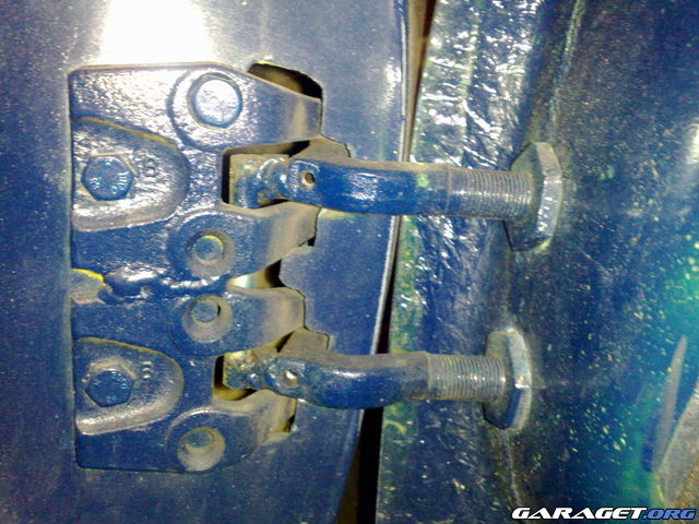

Okej så såhär kommer jag göra
Ta loss dörren från dessa järnen:
https://www1.garaget.org/gallery/archive/46819/581758_3q021u.jpg
https://www1.garaget.org/gallery/archive/46819/581759_i88a34.jpg

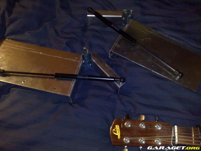

gjort dessa två med gasdämpare i, de kommer hålla upp dörren.
https://www1.garaget.org/gallery/archive/46819/581760_1ibb6m.jpg
Vill inte utsätta dörren för krafterna från dämparna så därför så mkt alu.
Kommer nog montera gångjärnen först på undre dörren och plasta ihop dörrarna efter det. så jag ser om allt funkar.
