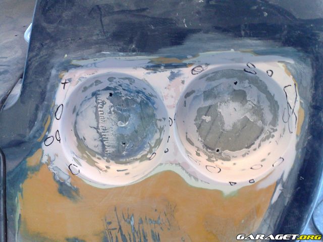

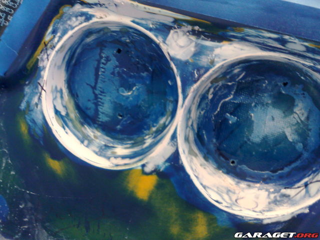

hehe mjoo kör på biltema spackel smile
tyckte ja va värd en dag med bilen idag istället för föreläsningar efter allt tentaplugg tongue
så fick en hel del gjort!
https://www1.garaget.org/gallery/archive/46819/596807_83w9ed.jpg
mkt små grejs som måste fixxas...
https://www1.garaget.org/gallery/archive/46819/596808_xcm6r4.jpg

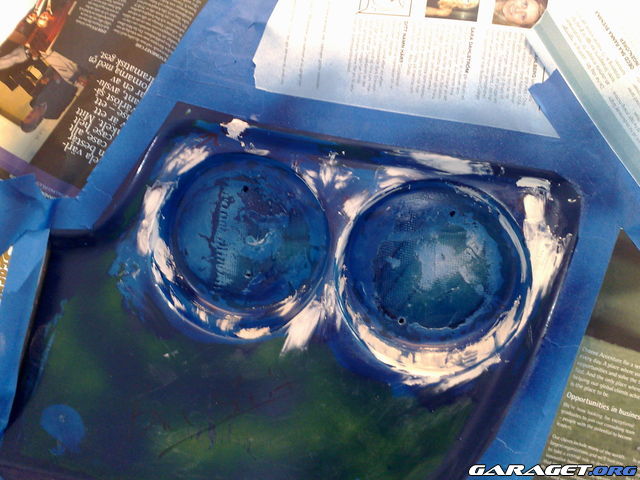

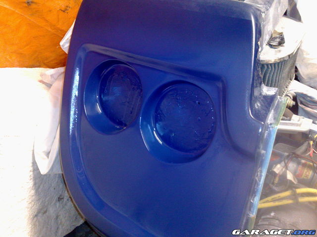

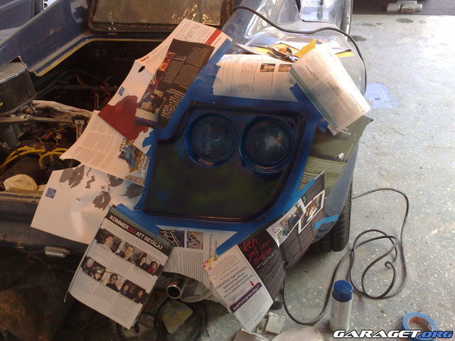

la på lite biltema lack för att se ojämnheter + avgöra om nyansen på färgen duger
https://www1.garaget.org/gallery/archive/46819/596809_j63s91.jpg
massa vanligt slipande sen 3-4 omgångar med våtslip upp till 1200 papper
https://www1.garaget.org/gallery/archive/46819/596810_8xm23t.jpg
https://www1.garaget.org/gallery/archive/46819/596813_q1hue8.jpg
lackar bara för att skydda spacklet och slippa att bilen ser helt ghetto ut tongue lyckades höfta rätt färg iaf på biltema..rätt likt..ska ju ändå lacka hela bilen sen
https://www1.garaget.org/gallery/archive/46819/596814_ybtxln.jpg

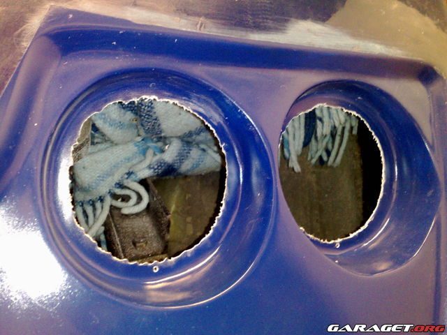

notera dom lite mindre hålen...tanken är att få bort lite av vattnet som samlas.. med hålen på den höjden skymmer lampan sen

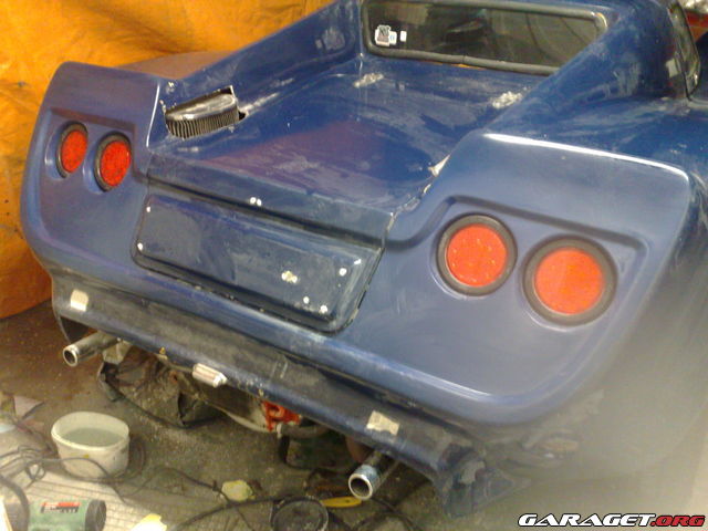

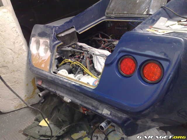

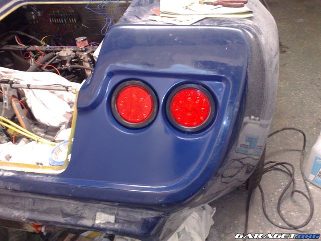

Fick in lamporna och måste säga att jag e grymt nöjd!
https://www1.garaget.org/gallery/archive/46819/596815_z2qc31.jpg
https://www1.garaget.org/gallery/archive/46819/596816_870foz.jpg
https://www1.garaget.org/gallery/archive/46819/596817_8im2cx.jpg
fan mkt jobb kvar på andra sidan tongue notera höger reflex borta...tar bort den andra sen me

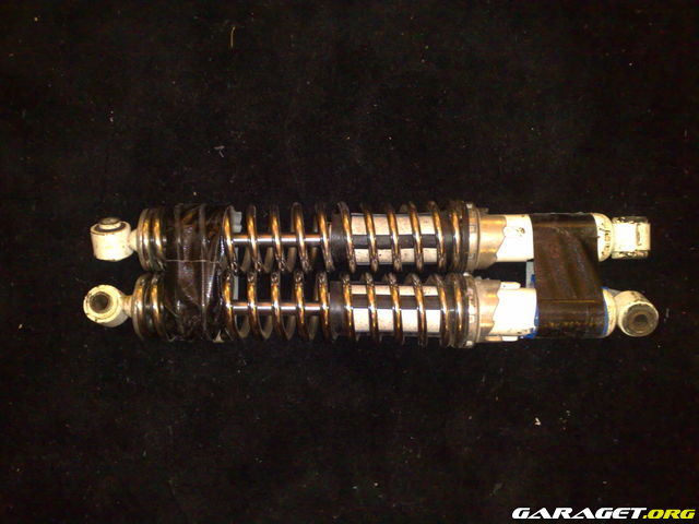

Va och hämtade coiloversarna från bussgods imorse med.
Eftersom det är en typ av dämpare bak och en annan fram skulle det bli intressant att se hur dom såg ut..
visade sig bara vara två hmm men men blir nog bra.
https://www1.garaget.org/gallery/archive/46819/596818_dirfn8.jpg
justerbara coilovers
Dom kommer nog hamna bak...inte tänkt så mkt på hur hög/låg den är bak förens nu...
hehe dax för att få ner henne på jorden igen?? tongue
https://www1.garaget.org/gallery/archive/46819/596821_plhtn6.jpg
lite hög? tongue
potential för sänkning iaf smile

Bra jobbat! Kommer bli kanon med baklyserna! Hmm, synd att det var två... Det fixar sig, bra jobbat som sagt!
4 663 Inlägg
17 mars 2009
#343
helvete va bra de blev med lycktorna big_smile
Rotaryhead
155 Inlägg
18 mars 2009
#344
riktigt snyggt med lyktorna!

tjockt najs me lamporna! du kanske ska ha elkolvarna till å höja/sänka bilen tongue
nu börjar d likna nått!

Grymt med lyktorna! Blev riktigt snyggt. Ja, det var en hög skjärt det där... tongue

men tror du inte det är bättre o sätta hålet lägre så inget vatten kan vara kvar där?

blev grymt snyggt det där! tyckte dessutom att det var jäkligt häftigt med lite annan nyans på färgen där vid lamporna. lycka till med den andra sidan wink

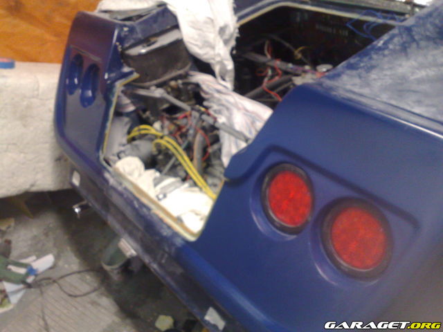

tackar! big_smile grymt kul me många kommentarer!
kom precis in, näsan full av damm och sönderslipade fingrar men...det är klart! cool
grymt skönt!
Är väll egentligen ingen ide att visa bilder från slipandet tongue inte mkt skillnad från andra sidan smile
ursäkta kvalitén..massa damm på kameran

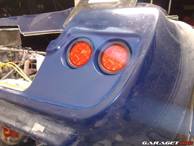

https://www1.garaget.org/gallery/archive/46819/597909_jjyxhb.jpg
passade på att tona ut färgen på högersidan för att slippa så skarpa linjer.
https://www1.garaget.org/gallery/archive/46819/597910_6d6wo5.jpg
och så blev det på vänster
(ang hålen så blir det nog ett par lite längre ner..väger nog tyngst att inte ha små vattenpölar i lamporna smile )
https://www1.garaget.org/gallery/archive/46819/597911_wjdayw.jpg
och här har vi resultatet!!
https://www1.garaget.org/gallery/archive/46819/597912_gd2aca.jpg
tycker dom nya baklyktorna gör baken fetare på nått sätt

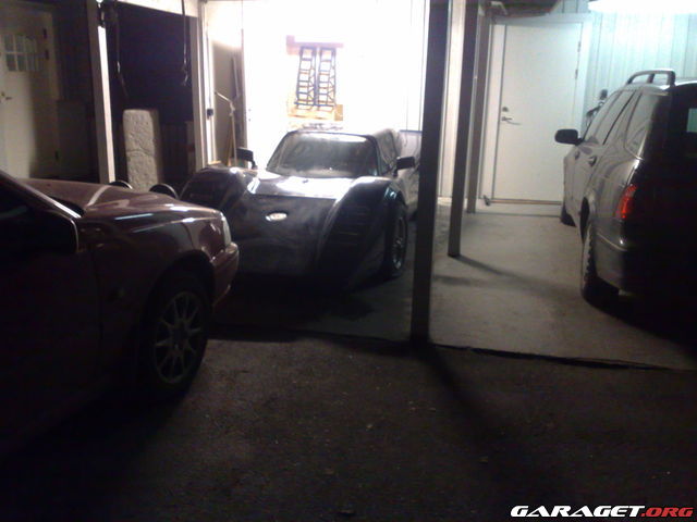

nattad för kvällen
