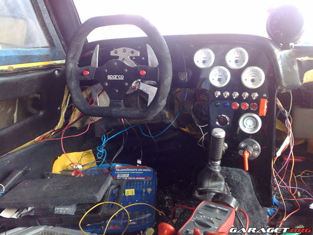

fick hjälpa av ludde att dra lite kablar igår, både roligare och lättare med eldragning när man e två. så nu e det inte mkt kvar innan instrumentbrädan är inkopplad och motorn startas smile

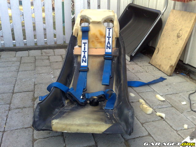

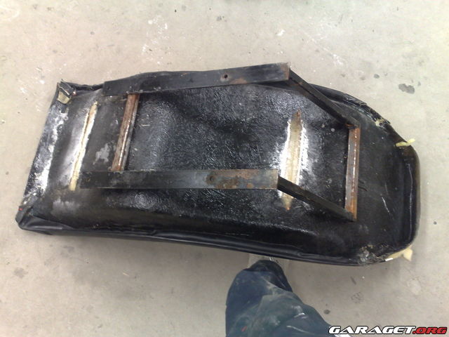

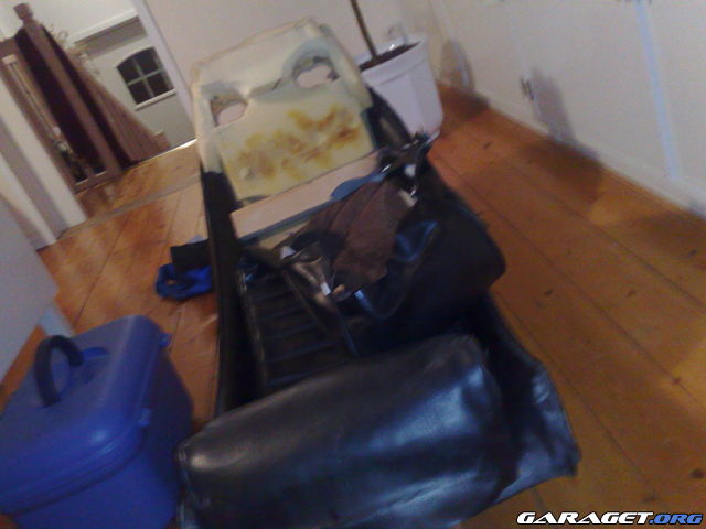

fick även ut en stol som jag tog in och testade lite med
https://www1.garaget.org/gallery/archive/46819/602465_6m59n7.jpg
som ni ser går det inte bara att montera bältet hur som hällst.
Eftersom stolen är gjuten i glasfiber blir det lätt smile
blir att ta bort lädret och såga upp ett hål över vaje axel + ett hål på varje sida om baken så bältet sitter bättre. sen sy om klädseln lite..inte så avancerat

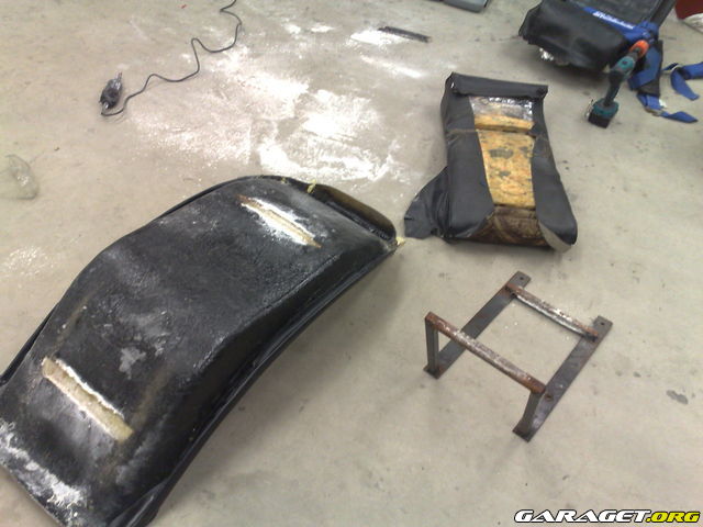

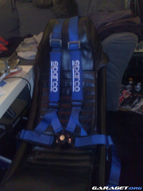

tog tag i stolarna nu och förberedde dom lite för 4punktsbälten.
Snackade med kthracing gurun å fick tipset att luta dom bakåt så man får mer stöd under låren vid ev krock.
+ man sitter skönare..jag är nog ett par cm för lång för org vinkeln på stolarna.
eftersom det bara är 80 cm från tak till golv i bilen så är dom rätt lutade tongue

började med att slipa ur hållarna
https://www1.garaget.org/gallery/archive/46819/607485_lef36w.jpg
lite skillnad
https://www1.garaget.org/gallery/archive/46819/607479_f92hu2.jpg
lite innan och efter.. ligger dock nått under den närmsta så org är lite högre ändå..

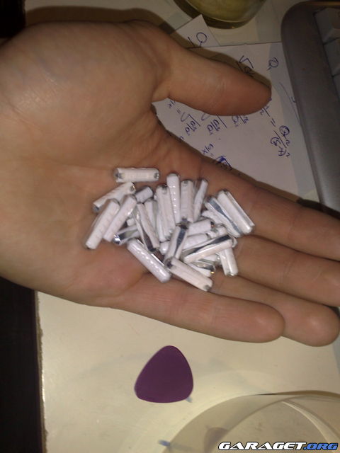

suttit med elen i snart tresiffrigt många timmar och nu är det klart! smile
hade en kortis nån stans så va å köpte 3 satser säkringar då dom gick fort i sökandet
https://www1.garaget.org/gallery/archive/46819/613770_hgk8t2.jpg
tillslut löste sig det och här är resultatet:
https://www1.garaget.org/gallery/archive/46819/613772_gbbtn3.jpg

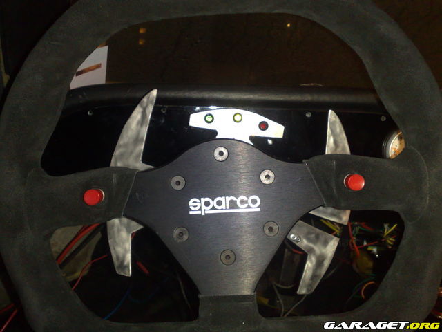

lite småkablar som hänger...ska kopplas in mot andra kablar som hänger längre in, dessa är för paddlarna.
https://www1.garaget.org/gallery/archive/46819/613775_r3vbqd.jpg

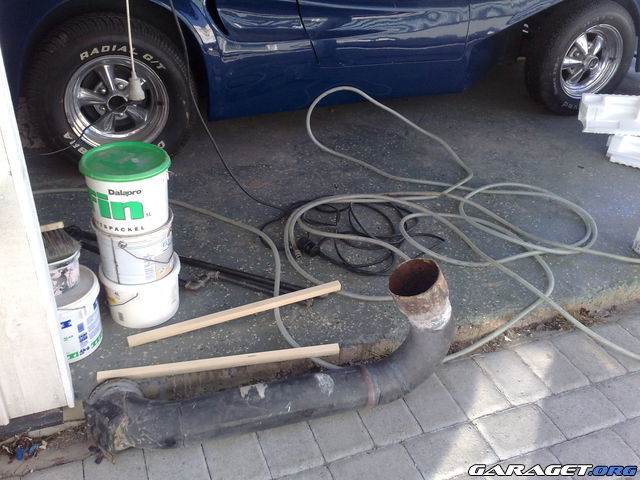

downpipe någon?? smile

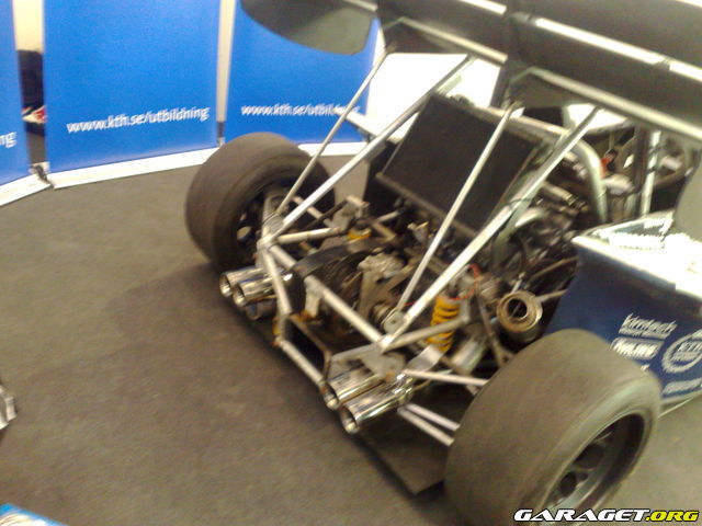

har ingen bra bild på utblåsen nu..bara en som jag tog på mässan när ja la dom på kthracing-bilen tongue

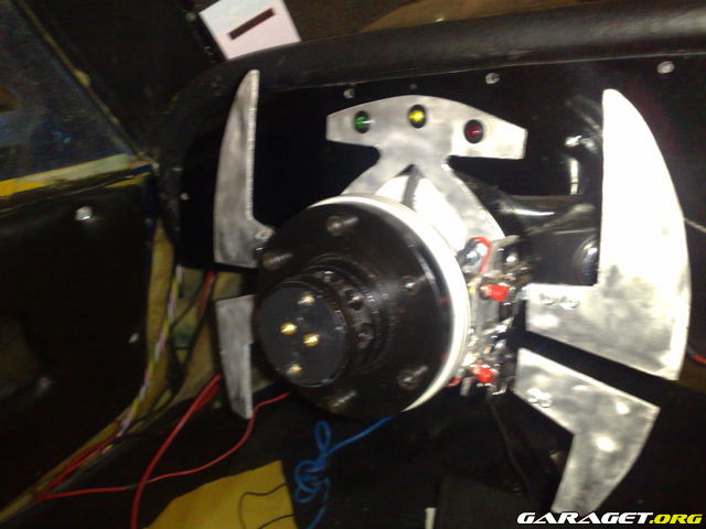

https://www1.garaget.org/gallery/archive/46819/624928_ug10r3.jpg
ni ser ju ungefär hur dom ser ut...blir alltså 4st utblås..ser ju helt okej ut på en formula studentbil med smile
https://www1.garaget.org/gallery/archive/46819/624930_2m0qqm.jpg

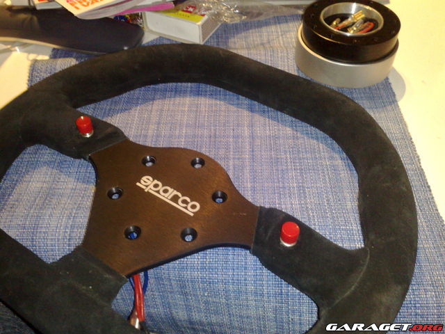

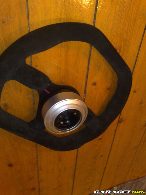

nav med ena sidan av snappoff monterat
https://www1.garaget.org/gallery/archive/46819/624931_48hqlh.jpg
https://www1.garaget.org/gallery/archive/46819/624933_445w7k.jpg
klart
men ibland är inte billigt de bästa hmm visade sig att hålen på navet va lite förskjutna..så de ser snett ut...
https://www1.garaget.org/gallery/archive/46819/624934_7bk07s.jpg
får borra om och gänga om navet... segt...sen iomed att ratten kommer närmare förarn, vilket iofs e bra, så måste även paddlarna det. Så gjuter nog nya paddlar i kolfiber när ja får tid.

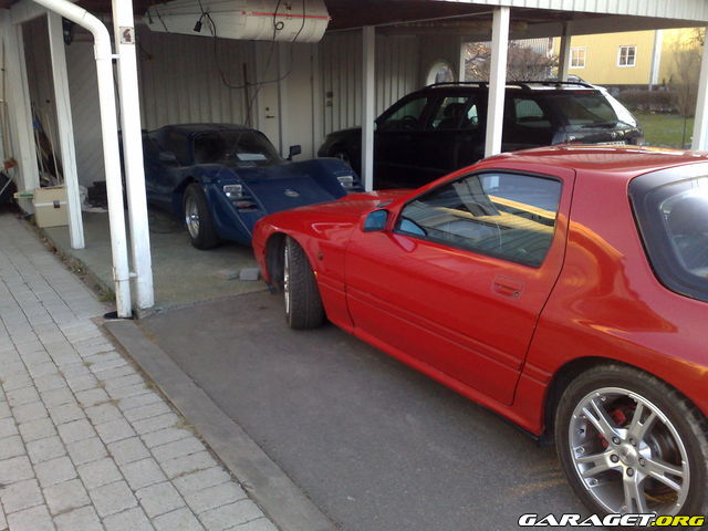

efter att ha plastat lite kaross på kthracing så hängde en polare därifrån med hem. så bilen fick finbesök smile
https://www1.garaget.org/gallery/archive/46819/629401_xipcyh.jpg
johns rx7a som för övrigt kan vara till salu
och trot eller ej bilen startade nästan direkt när vi testa smile
