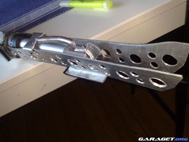

gjorde en prototyp på en uppfällningsmekanism för reg.skylt bak lite hastigt och den funkade över förväntan så idag gjorde jag en mer seriös och lättare.
https://www1.garaget.org/gallery/archive/46819/662377_9u904k.jpg
bytte dock fjädern då den fick lite stryk i byggandet.
eftersom det inte finns plats för att göra en enkel "invippning" av skylten. den måste komma ut genom en smal glipa, så kom på den här konstruktionen. tror det kommer funka prima!
la upp en liten video:
[video]http://www.garaget.org/video/otigwhxn852s[/video]
måste dock svetsa nya avgassystemet innan den kan monteras som jag vill.
så blir inte riktigt än.
börjar nog svetsa det efter det att tentorna är klara, dvs ca 2 veckor. smile

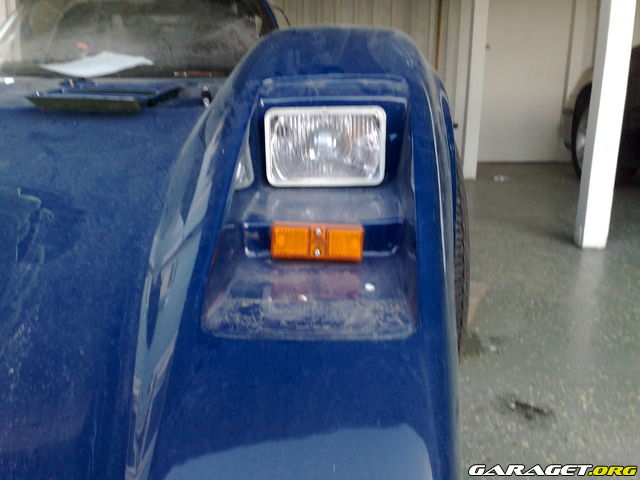

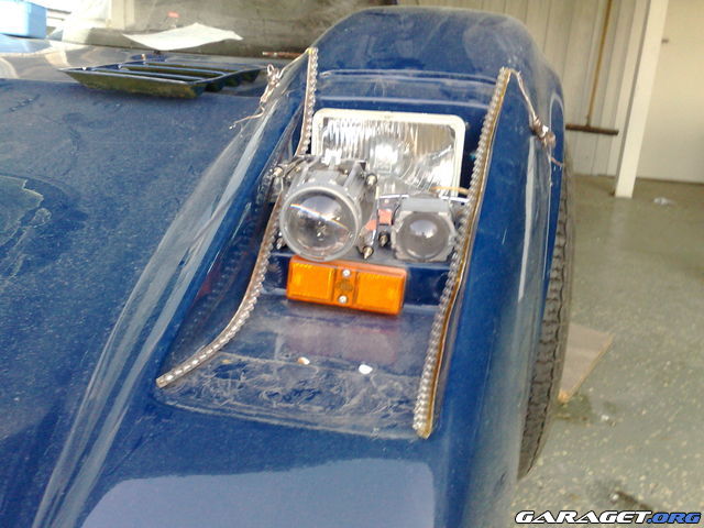

Börjat fundera kring hur linserna ska sitta i framlyktorna:
https://www1.garaget.org/gallery/archive/46819/668408_ndwg9u.jpg
linserna
https://www1.garaget.org/gallery/archive/46819/668420_myzyph.jpg
Som det ser ut idag
https://www1.garaget.org/gallery/archive/46819/668404_8plefp.jpg
alt 1
https://www1.garaget.org/gallery/archive/46819/668424_ic1yw8.jpg
alt 2 (med dioder på sidorna med)

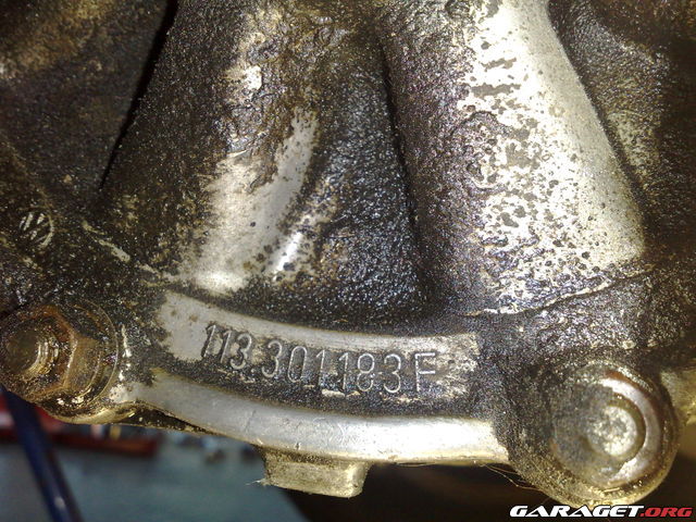

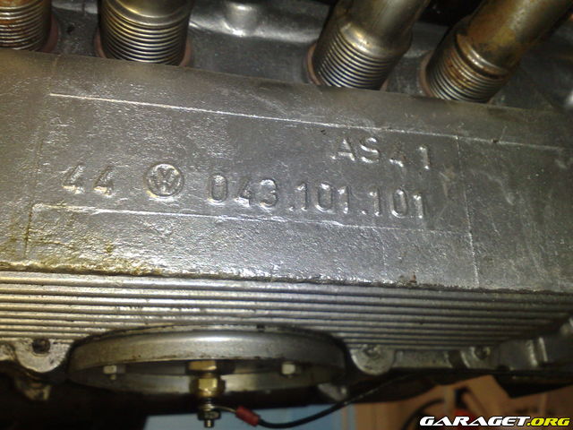

Lyft upp hela bakvagnen och la mig under och undersökte motorn.
https://www1.garaget.org/gallery/archive/46819/668426_1ez1of.jpg
Nån som vet nått om motorn? :)
https://www1.garaget.org/gallery/archive/46819/668436_vuxou7.jpg
lådan

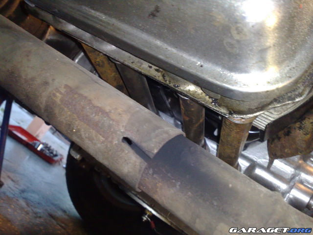

Kul å se hur nån gjort avgassystemet:
https://www1.garaget.org/gallery/archive/46819/668441_suo2f4.jpg
detta + vissa av skarvarna var inte ens svetsade hela vägen runt :P
drog åt muttrarna som håller i en balk som håller motorn. Sjukt mkt stummare!
hade nog vibrerat loss, så drog åt med dubbla låsmuttrar.

börjar närma sig...ska du plasta ngt runt lyktorna eller bara sätt ain i de fyrkantiga hålen?
skulle kunna göra det sjukt mycket snyggare om du vil plasta igen det å göra nya hål typ...

en kombination mellan alt 1 och 2 wink stora linsen nere till vänster och lilla uppe till höger! (spegelvänt på andra sidan såklart!)

kör på merca W210 stuk med linserna big_smile
stora yterst och linna innåt
skulle nog va det snyggaste smile

Lutar mot att göra en träform som passar i hålet sen göra bafflar och plasta med tyg för att då göra en plugg.
Så att ytan innanför glaset blir riktigt snygg. Ev sätta dom som alt 2 då. och göra en form för båda sidorna för att det ska bli exakt lika.
Undra bara vilken värmeutveckling det blir, får nog lägga linserna påslagna i en kvart å se hur varma dom blir. trist om de skulle bränna sönder nått.
