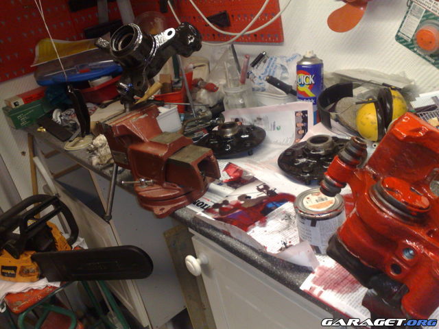

Okej lite goda nyheter!
Fick ett jäkkla ryck idag. Satt hela dan och slipade och allt slitjobb är klart! smile
allt är lackat! Ska smyga ut nu och lägga på ett sista lager till på oken.
https://www1.garaget.org/gallery/archive/46819/752393_ngwtwd.jpg
https://www1.garaget.org/gallery/archive/46819/752394_ei4byd.jpg
Dom klara grejerna får vila mjukt i väntan på montering

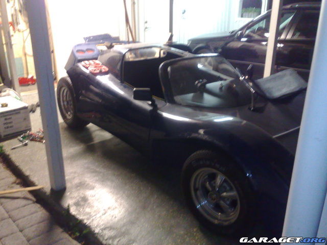

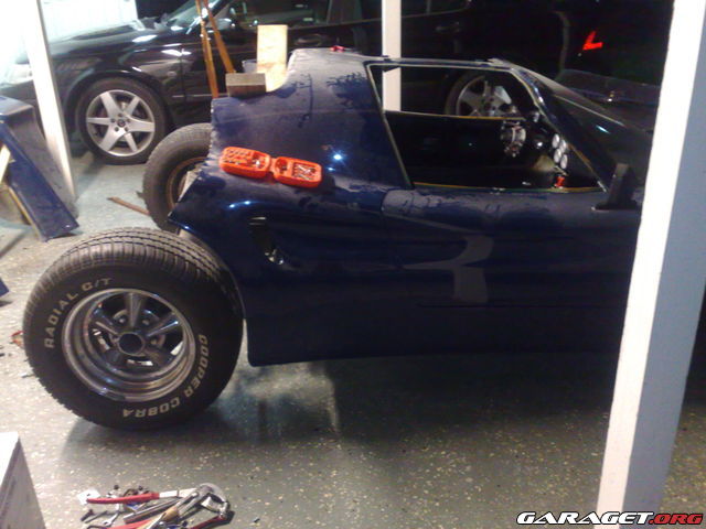

Liten update:
Eftersom motorn är såld och inte är min längre så var det dax för ett jätteryck direkt efter plugget så att köparen kan hämta den.
så det första jag gjorde var att sätta vinkelkapen i bilen smile
https://www1.garaget.org/gallery/archive/46819/755138_vnobwk.jpg
https://www1.garaget.org/gallery/archive/46819/755140_hfgkvv.jpg
lite skillnad? tongue
https://www1.garaget.org/gallery/archive/46819/755141_rfazz7.jpg
https://www1.garaget.org/gallery/archive/46819/755142_th3wnf.jpg
helt sjukt hur klen ramen är, skulle ha varit kul att ha mätt styvheten
https://www1.garaget.org/gallery/archive/46819/755143_iot8ne.jpg
https://www1.garaget.org/gallery/archive/46819/755144_01eggu.jpg
hehe schysst motordämpning tongue
https://www1.garaget.org/gallery/archive/46819/755146_9gdfep.jpg
https://www1.garaget.org/gallery/archive/46819/755148_osxwz0.jpg
som baken är, så hög blir den med nya upphängningen
Måste plasta ihop gamla motorluckan med bakpartiet. Har fått porsche huvgångjärn och gasfjädrar av några polare, så det blir schysst uppfällning på kalaset.
