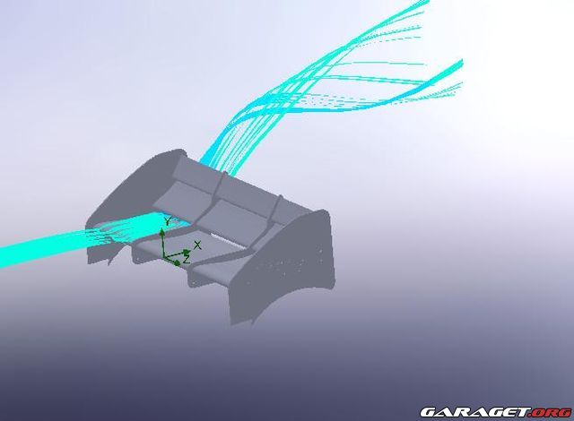

för att testa hur bra programmet stämmer mot verkligheten gjorde jag en simulering på en vinge från en formula studentbil, där det finns en avhandling med beräkningar man kan lita på.
Den sa att vingen genererade 150 kg downforce i 150 km/h.
Mina resultat:
https://www1.garaget.org/gallery/archive/46819/775222_hezudc.jpg
och kraften uppmättes till : -1473,353362 N
Så med rätt inställda parametrar kan man komma tämligen nära wink
