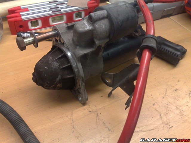

Huvudcylinder för koppling
https://www1.garaget.org/gallery/archive/46819/857485_aamu67.jpg
Startmotor
Senast redigerat av JockeT (11 februari 2010)
