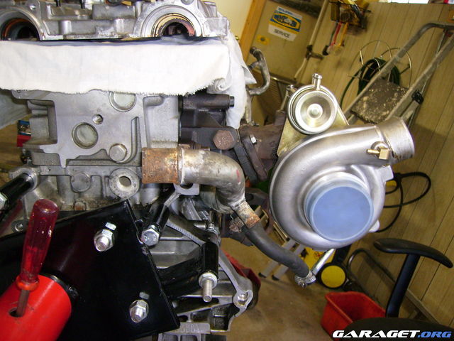

https://www1.garaget.org/gallery/archive/81682/434251_7a53x8.jpg
mitt problem är att tryckröret sticker rätt ut och ja kan inte snurra på de för då går wastegaten imot hur fan ska ja göra?

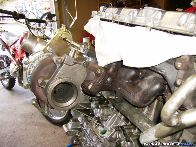

https://www1.garaget.org/gallery/archive/81682/434253_cduoj5.jpg
några förslag?...nån annan som har satt dit en sådan här på orginal grenrör?

flytta WG-klockan till ett ställe där den får plats, är även idé att porta WG-hålet innan montering då laddet har en tendens att skena.

Kan du inte vrida huset så utloppet på turbon hamnar mellan wg och grenröret då?
Det uppenbara annars är ju att du lär mäta (alternativt kasta i maskin en snabbis) om du har plats nog att svetsa en 90-gradersböj direkt på utloppet på turbon. Går ju även att kapa bort en bit av utloppet innan man svetsar dit böjen.

de går inte flytta såsmidigt har flyttat den runt om men ja tror ja har löst de nu..gjorde ett nytt hål i fästen til WG och satt den å de värkar funka den är stängd och staget går fritt..tack för svar

a ja mätte på de men de skulle aldrig funka men ja fixade en lösning nu..den är ställd att den ska ladda ca 1,2 bar nu tror du de kommer kunna köra med en liten bit ska ner till maxtuning och mappa bilen så den inte spikar eller nått annat rasar ihop

Innan mappning så är det helt klart ide att ställa ner trycket lite grann. Har du laddat 1,2 förut så ska den ju gå likadant nu (och inte gå snålt eller så), men för att va på den säkra sidan.
