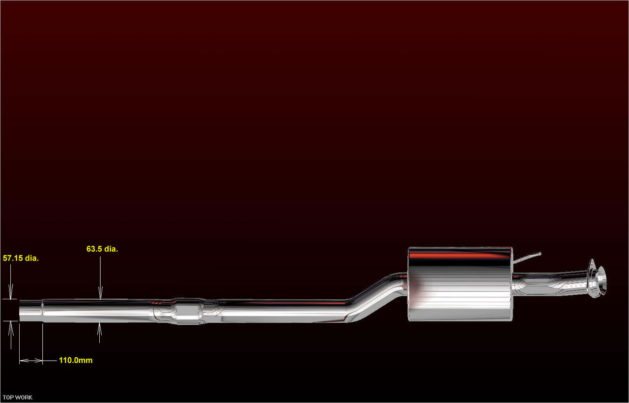

Jag tänkte köpa ett rostfritt catback system till Audi 90 Q 20V. Återförsäljaren hade dock bara ett 10V-system hemma. Skillnaden var bara att själva skarven till katten var 57.15mm i dia istället för 60mm, i övrigt var det exakt lika! Hur skarvar man på enklaste sätt så att dom 57.15 mm passar på 60mm katten?

du köper en stegmuff.
3 650 Inlägg
28 augusti 2008
precis, stegmuff, alltså en dimension in en annan ut
fast dina dimensioner blir nog lite svåra, kanske bäst att gå till nån avgasfirma så fixar dom nog en till dig
btw, går det inte att bra trycka in 60mm in i 57:an??

Ok, låter iaf som det blir en simpel modifikation. Får beställa då. Fick det till reducerat pris pga detta så:D

Det är ju tvärt om, 57 som ska tryckas in i 60 så blir ju en glipa:P
edit: aha du menar så... Mja kanske det ingen aning=) låter ju svårt att få in ett större rör i ett mindre även fast skillnaden är minimal

men glipan blir ju inte så stor? ta en bit bläck/plåt och dra runt 57, dra åt med slanglämma + lite avgaspasta
1 827 Inlägg
28 augusti 2008
Svetsa det tätt.
