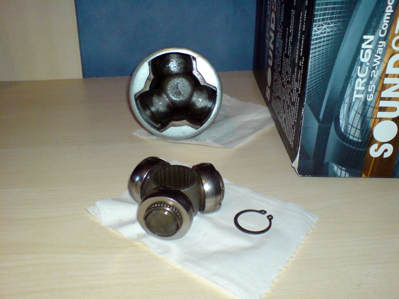

Har haft loss min ett antal gånger, bland annat när jag bytte låda. Samma procedur varje gång.
Te två mindre koben och bänd, ett på varje sida, annars blir det snett.
Sitter några ringar längst in på medbringarn som gör att den är trög att dra ut.
När du tagit loss medbringarn så lossar du torx-bultarna och tar ut packnings-delen.
Ser ut likadant som det här?
http://www.garaget.org/gallery/archive/26738/large/381812_9z7nt6.jpg

Tror nog det är enklare att få ut allt helt om du tar loss medbringarn först, och sedan skruvar loss torx-bultarna och tar ut packnings-delen smile
