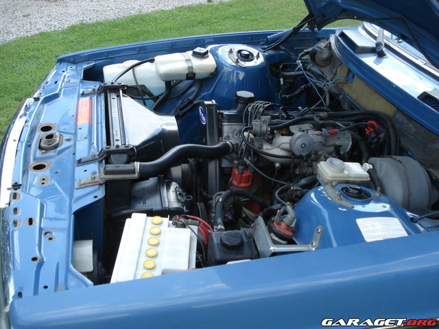

Jag är nybörjare på bilar (jag har meckat med mopeder en hel del dock). Jag har precis köpt en begagnad 740 med många mil bakom sig (28k). Motorn är B230F. Jag skulle behöva hjälp med följande:
http://img247.imageshack.us/img247/2240/b230fbi4.jpg
De två stora ringarna är vätskor som behöver fyllas på. Vilka är det? Den högra står det på lockat att "filtret" måste bytas samtidigt som man fyller på. Sen tredje ringen är från ett rör som ligger i anslutning till avgasrören från cylindrarna (men det verkar inte vara ett avgasrör). Det är sprucket. Vad är det?
Är det något mer jag bör tänka på att åtgärda snarast?

Vänster är expansionskärlet till kylarvätskan iaf och den högra är väll broms eller styrservo olja.

Det är bromsvätska, DOT 4, oljan till servon kollar/ fyller man på i behållaren som är i precis i mitten till höger i bild.

Röret du pratar om går (om det nu är de jag tror ) in i luftburken, det är till för att ge motorn lite varmare luft vid kallstartet, för att motorn snabbare ska komma upp i arbetstemp. Detta är inget du behöver, så ifall det se träligt ut kan du bara slita ut skiten.

Den till vänster är expansionskärlet. När du har bilen igång och bilen är varm
så kan du fylla på vatten i det kärlet, mellan Min och Full eller vad det nu står.
Det längst till höger är bromsoljan. Fyll på med Dot4 som tidigare sa.
Slangen i mitten som går in under fläkten - om det är den dui menar? - riv bort
den om den är stygg. Bara mindre skräp att frakta runt..

slangen från grenröret är nån sorts förvärme du kopplar in mot orginalluftfiltret så bilen blir varmare snabbare
