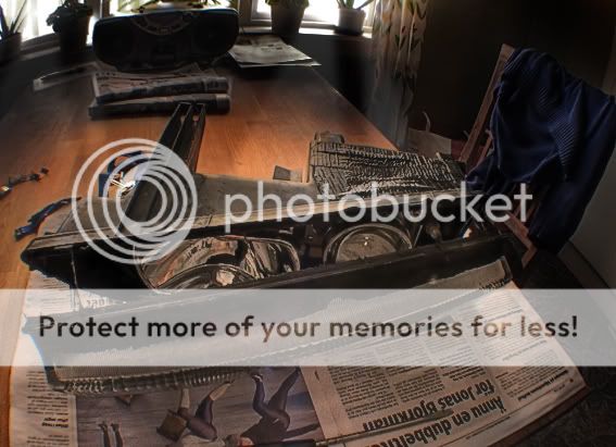

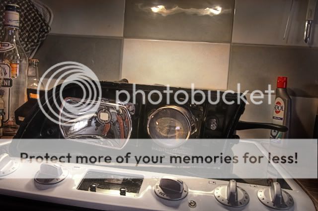

Var idag ut i garaget och pillade lite på framlyktorna, eller var snarare mer i köket än i garaget smile
Tog ur krom insatsen och målade ställningen till projektorn svart, resultat ser du nedan!

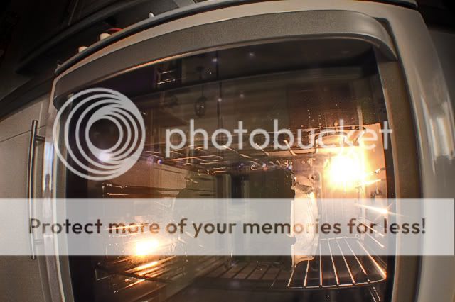

Skylinens lampor, som de flesta bilar, är limmade så det krävdes lite värme för att få bort glaset från plasten. Valde att använda ugnen till detta! Går att använda värmepistol också men blir bara bökigare och riken för att spräcka glaset större.
Satte ugnen på 100 grader.
http://i396.photobucket.com/albums/pp48/HenrikssonMedia/Projekt/IMG_4033_4_5.jpg
In med lamporna. Jag körde en i taget pga platsbrist!
Lät lamporna ligga i rumstempratur i nån timme innan jag lade in dem i ugnen, detta för att minimera risken för sprickor i plast och glas pga den hastiga tempraturskillnaden!
http://i396.photobucket.com/albums/pp48/HenrikssonMedia/Projekt/IMG_4030_1_2.jpg
Lät dem ligga inne i ca 15 minuter. Sedan använde jag skruvmejsel för att "bända" upp glaset från plasthöljet.

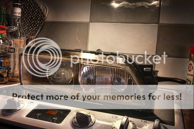

http://i396.photobucket.com/albums/pp48/HenrikssonMedia/Projekt/IMG_4039_40_41.jpg

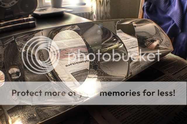

Skruvade bort krominsatsen, satt i 2 små skruvar och 2st "kulkopplingar". Lite små sprickor förmodligen av värmen :-/
http://i396.photobucket.com/albums/pp48/HenrikssonMedia/Projekt/IMG_4036_7_8.jpg

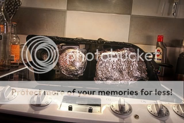

Använde sedan folie för att maskera de mest vitala delarna, vore tråkigt att råka spraya projektorn eller helljuset svart wink
http://i396.photobucket.com/albums/pp48/HenrikssonMedia/Projekt/IMG_4049_50_51.jpg
Resultat efter att ha målat "projektorställningen".
http://i396.photobucket.com/albums/pp48/HenrikssonMedia/Projekt/IMG_4057_5_6.jpg
Samma procedur användes för att fästa glaset igen, in med grejorna i ugnen en kvart och sedan trycka ihop glaset med plasthöljet! Resultatet blev ett fräschare lamphus smile
http://i396.photobucket.com/albums/pp48/HenrikssonMedia/Projekt/IMG_4054_2_3copy.jpg
Någon undrar säkert varför jag inte målade kromramen svart istället för att ta bort den helt, på det har jag egentligen bara ett svar. Kan alltid vara bra att ha kvar så mycket orginalprylar som möjligt. Vem vet, en dag kanske jag vill bygga tillbaks till orginal! Sen tycker jag slutresultatet blev så pass bra ändå att det inte hade spelat någon roll om jag använde orginalramen eller inte smile
