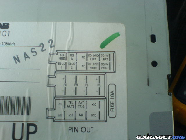

Tjena grabbar!
har satt mig i sätet på bilen och sletet ut stereon (AS3) och pillat lite med multimetern där bakom men jag kan fasen inte hitta vilken av kablarna som fungerar som remote kabel :s
sen efter lite funderande så kom jag på att de står ju på stereon... men jag fick inte ut något vettigt där tyvärr sad
tog en bild på den stackars lappen och hoppas nån av er kanske vet smile
https://www1.garaget.org/gallery/archive/75855/418362_mfwphc.jpg
Hömm stereons kopplingsschema....

Tippar på ANT TRIG NC.
Det är väl den som säger att nu ska antennen åka upp när man sätter igång stereon ??

hmmm där sa du nått tongue låter ju inte helt olågiskt xD ska kika på de efter jag gjort mat.. tongue
om någon kan säga säkert så vore jag oerhört tacksam! smile

Swedenrockers skrev:
Den som är märkt ANT TRIG är rätt.

oj posten den såg jag aldrig tongue
tack så hemskt mycket! blir att koppla in slutsteget imorrn smile

Jag kopplade igår på Ant trig, funkar fin fint.
