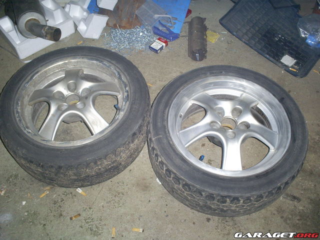

hej! för att få bort klarlacken och oxideringen, så går det snabbt om man kör med en nylonrondell och sen en polertrissa och autosol. så blir dom riktigt snygga. sen bara klarlack på det. trissorna kan man köpa överallt.
här har jag bara kört en halvtimme med nylonrondellen. en viss skillnad:)

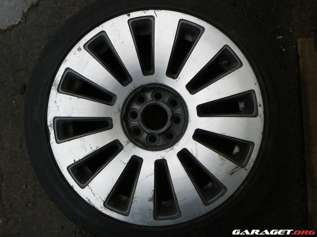

Så har ser fälgarna ut som jag gör i ordning för Polo Varianten.
Detta är en av de finare bland fälgarna.
https://www1.garaget.org/gallery/archive/98692/593613_lau8s9.jpg
Fälgar som ska göras i ordning för Polon till sommaren. Storlek: 17*7,5 ET 35 Däck som ska krängas på 195/40-17

Jesus.... hoppas du fick dem billigt för den där behöver ju svetsas :s
behövs nog mer än jesus för å få de där fina big_smile

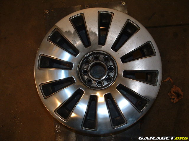

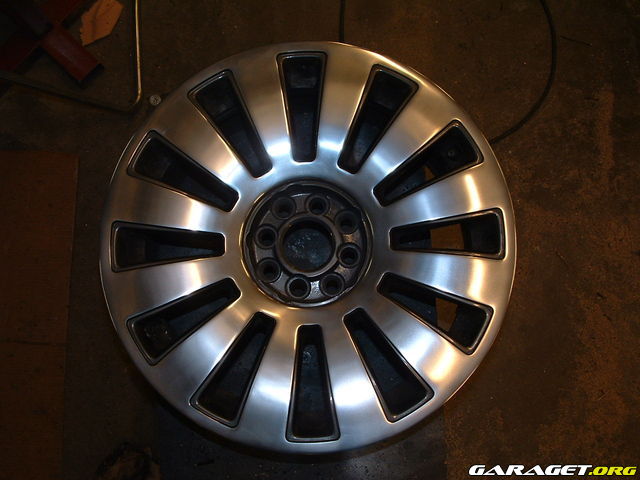

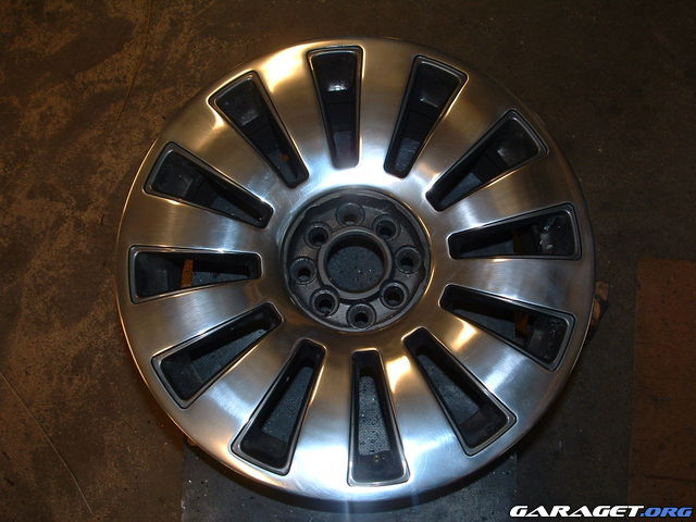

17 mars 2009
Har gjort färdigt 2st av fälgarna nu.
https://www1.garaget.org/gallery/archive/98692/596655_0z36iq.jpg
Halva fälgen slipad med 1200 våtslip & andra halvan polerad med autosol.
https://www1.garaget.org/gallery/archive/98692/596657_dbj1p8.jpg
Första fälgen polerad.
https://www1.garaget.org/gallery/archive/98692/596658_jenxg7.jpg
Andra fälgen polerad.
