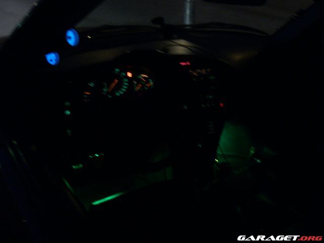

ok jag tog strömmen från cigarett uttaget till mina ledljus vid fötter

https://www1.garaget.org/gallery/archive/10179/606446_ldqrtz.jpg
