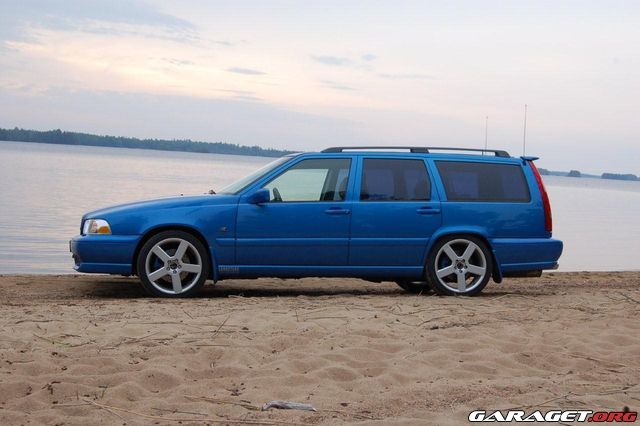

Nån som vet om hur mycket man kan trimma V70R awd 99? Downpipe verkar ju fan inte ens finnas?Va är de här för dret ska volvo bygga bilar får de fan se till att de går o utveckla effekten något oxå än fjuttiga 310hk..,.
https://www1.garaget.org/gallery/archive/98885/677758_lfjhvq.jpg
Där ä den!
