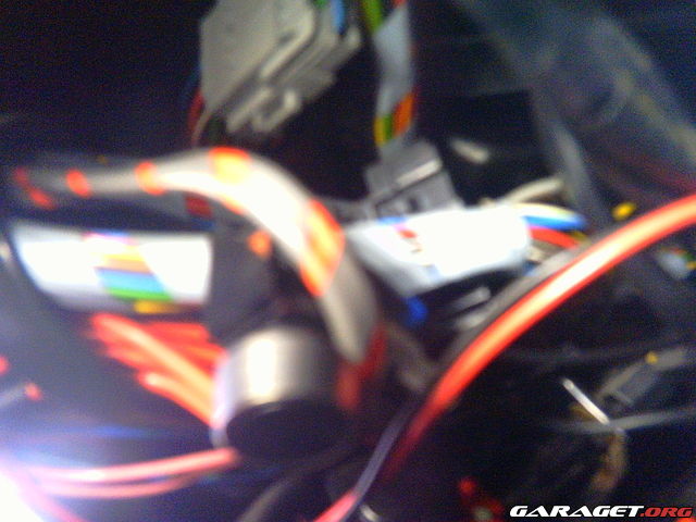

inte så att de är den berömda dödar knappen som spökar?
en kabel lossna från den på min 940 startade inte föräns man hittade kabeln som va felet och satt tillbaka den igen
https://www1.garaget.org/gallery/archive/26826/655144_jontws.jpg
194 Inlägg
18 juni 2009
EXAKT så där blev min efter jag byglade och bytte spridare.Testade allt,Till slut bytte jag bränsleboxen.Så då hoppade bilen igång.Och nu funkar den klockrent smile
