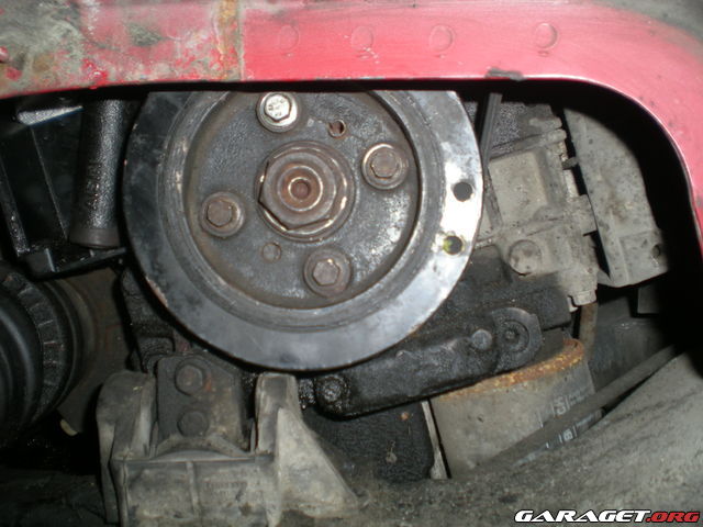

Okeej jag fick tag på en kamera nu så jag va ute och tog kort på hur remskivan på vevaxeln står
Och den står såhär. Och dom dreven där uppe står i läge.
https://www1.garaget.org/gallery/archive/60112/693999_dtwci0.jpg
Är det rätt eller fel????
219 Inlägg
25 juni 2009
AnderL skrev:
Men titta på vevaxeldrevet.....

AnderL skrev:
Asså drevet innanför remskivan står rätt, så vad kan det vara för fel? :S
35 Inlägg
25 juni 2009
Sickan_ skrev:
AnderL skrev:
http://www.garaget.org/mypage/gallery.p … age=692577
den stod inte så när du satte ihop den väl? i så fall borde inte märkningen va rätt..
skumt det här med styrboxarna tror dock inte det e felet om där nu e tändning/Bränsle...
Kolla märkningen en gång till wink
945 Inlägg
25 juni 2009
Wamp skrev:
Sickan_ skrev:
Nej så stog det inte när ja skruvade ihop det då va ja tvungen att vrida det ca ett kvarts varv moturs för att få märkningarna att stämma. jag tror jag gjorde rätt iaf... hmm
219 Inlägg
25 juni 2009
Att du har  3 streck på ena drevet,låter konstigt.Brukar ju var ett körnslag på dom(en litten grop)
