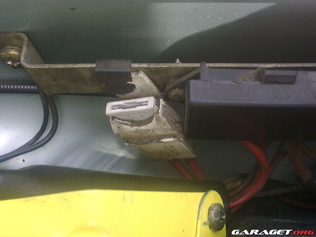

https://www1.garaget.org/gallery/archive/36325/705718_n7koq1.jpg
Hittade felet!, den här lilla sketna säkringen på vänster sida... inte sönder men bra ärjad och smutsig??? Bytte den (på bild bytt) och sen startade han igen utan problem!  nu är den rengjord oxå, på bilden bara test

Aha, det är den som ger huvudspänning till pumprelät om jag inte har helt fel. Tillhör väl också kategorin "standardfel" på de olika insprutningsmotorerna, förutom då själva pumprelät och tändlägesgivaren.
Kul att du hittade felet iaf. smile
