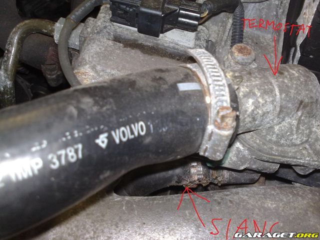

Håller på att demontera insuget på bilen för jag ska rensa vevhusventilationen.
Stötte dock på ett problem, det är en kylarslang som går in i insuget (?). Det står inget om detta i haynes boken jag använder men när jag försökte ta loss den sprutade det ur massa glykol. Så frågan är om denna slangen sitter i insuget eller är det bara nått jag fått för mig?
Bilen är en Volvo S70 2,5T -99
Slänger upp en bild.
https://www1.garaget.org/gallery/archive/57541/710184_h9i03r.jpg
Slangen, sitter till vänster sett framifrån. Sitter fast under termostaten

Termostathuset sitter väl ihop med insuget? Därav är glykolen.

nej men den slangen sitter fast under insuget med en banjoskruv.
Det är bara att tömma ur kylarvattnet och skruva vidare smile
Hjälpte en att fixa vevhusventen för ett par år sen och märkte att det va lite bökigare på dom nya motorerna gjämfört med dom gamla.
Mvh Christian

jo märkte det senare, fick lyfta av insuget och lyfte av den så såg jag att den satt där. Det var den skruven dom skrev i haynes att man skulle skruva loss, frågan är ju bara hur man kommer åt att göra det när skiten sitter på plats samt att man inte ser att det är en skruv som sitter där när insuget sitter på plats. Sen en annan sak, finns det nån snabbkoppling till bränsle röret?

det går inte in i insuget utan den sitter bara fast där.

Precis, den delar upp sig till 2 andra slangar som jag tror hade nått med vevhusventilationen att göra?
