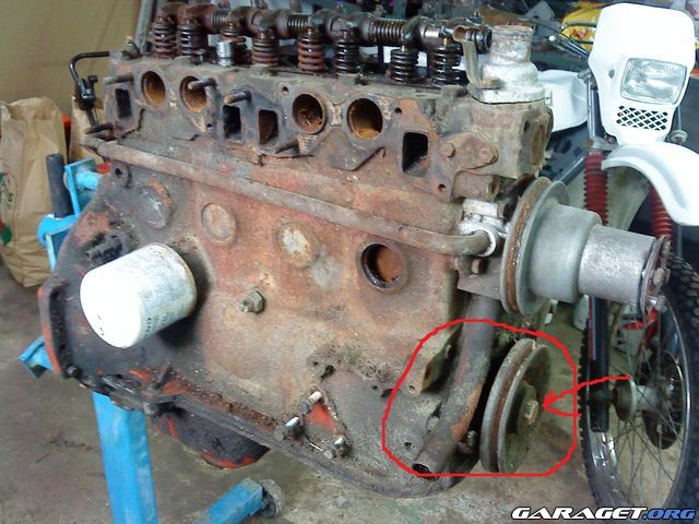

vilket håll är bulten gängad?den som man fäster remskivan i veven med?? motorn är en b20.

Törs inte lova att de är samma. Men på de senare rödblocken (b19, b21, b23, b200 och b230) så är de gängat som vanligt.

är rätt så säker att det är som vanligt.

de va som vanligt oxå:) men hur sen man ifall veven är 8-bultad?

Ingen aning men en gissning är 4 ramlager dvs 4 lager x 2 bult =8

Det är hur många bultar svänghjulet sitter med, dom tidiga sitter med 6 bultar, Nyare sitter med 8 bultar

okey vad bra. för den motorn jag hittade hade 8 bultad vev:)
