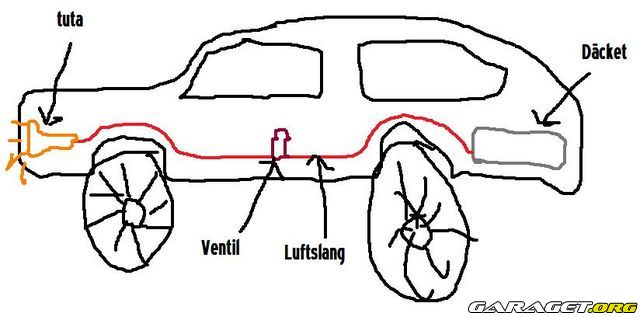

Du skaffar en lastbilstuta(Pneumatisk) drar luftrör från reservdäcket via en luftventil till tutan. Och så har du ett fungerande horn billigt. Kanske inte så praktiskt med tanke på att man kan behöva reservdäcket nångång och det råkar vara tomt, men det finns ju 12 volts kompressorer
https://www1.garaget.org/gallery/archive/60104/744994_3u8m53.jpg
Relativt praktisk lösning.
http://www1.garaget.org/gallery/archive/60104/744994_3u8m53.jpg
Satan vad smart smile jag har en gammal mistlur som skall på bilen, men vanliga kompressorn (sån som driver röda horn) orkar inte riktigt med.. Nu vet jag hur man skall göra smile  Framtida punktering löses med punkaspray smile
Nu har jag givetvis inte provat men får man verkligen ur så mycket luft snabbt ur däckventilen?
Sen kanske man inte vill fylla på däcket med hur högt tryck som helst wink
Menar på lastbilen så sitter jag med drygt 10-11bar i trycktankarna.
Fast åh andra sidan så kan nog inte en såndär liten biltema kompressor som följer med till tutorna trycka hur sig så mycket luft den heller så det kanske räcker med reservhjulet?

Brains skrev:
nej sånt vet man ju inte. Men en bekant till mig hade dethär systemet i sin Honda JAZZ och det fungerade hur fint som helst. Trodde själv inte att det skulle tuta så bra, men blev riktigt överraskad

Finnmerchant skrev:
Brains skrev:
Ja där ser man smile

Brains skrev:
Men du kan ju alltid tuta även om du bara 2-3 bar i systemet. annars har du riktigt riktigt slash många tutor. smile

Intressant tråd men tutor en som blåsinstrument. Felaktigt tryck eller mängd så funkar dom inte nått vidare. Kompressorhorn för 12 volt med en liten kompressor (stor som en tändspole) är inte byggd på samma sätt som en kompressorhorn som sitter på taket på en lastbil. Olika tryck och flöden. Lite som å jämföra med en blockflöjt och en trumpet. Tänk även på att om ni monterar kompressor med tank i bilen så kan det bli fukt i systemet som fryser om vintern.
