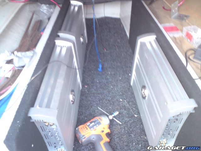

Nu börjar det att ta lite form för slutstegs racket, fast lååååångt i från färdigt.

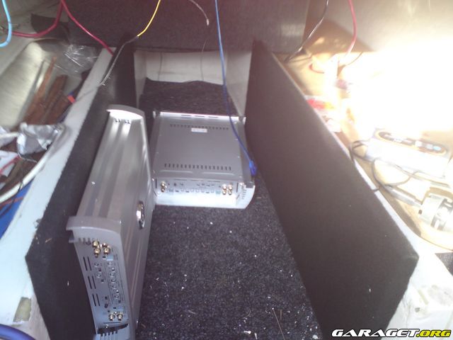

Lite fler steg.

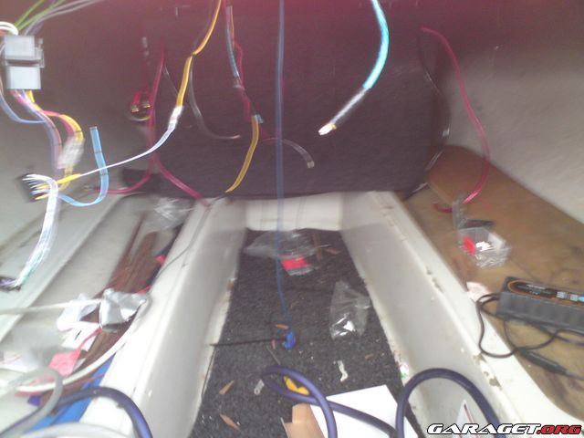

Kaos!!
