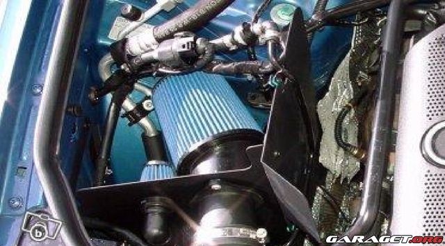

Har en fråga. spelar det någon roll om vilket filter man använder till denna bil/modell?
Har ett lätt och ledigt filter
och undrar om det går bra med endast det eller måste man ha hela kittet som på bilden med det blåa filtret?

https://www1.garaget.org/gallery/archive/73108/781294_w9ggd3.jpg
duger detta eller måste man ha det andra?

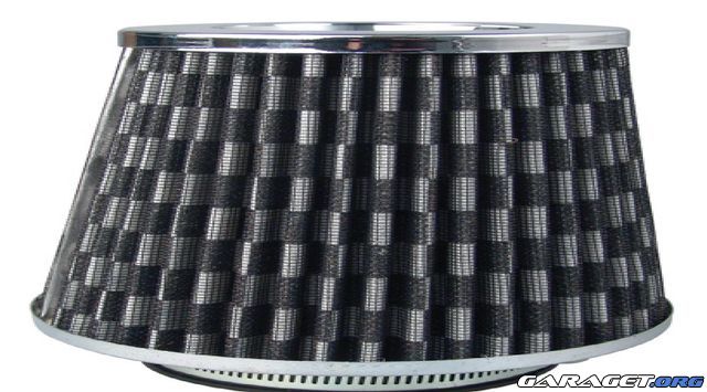

https://www1.garaget.org/gallery/archive/73108/781298_izdq3u.jpg
eller ska man ha detta? eller spelar det ingen roll?

klart ett biltema filter funkar, men frågan är ju hur mycket skit du vill släppa in i motorn smile om jag hade haft en så pass ny bil som dej så hade jag kostat på ett lite dyrare och bättre filter, men tex som till min gammla 740 så duger det med ett skit filter från biltema:P så satsa på ett dyrare och bättre filter så sätter du en avskärmningsplåt på de så blir de skit nice! smile

Okej haha fast det svarta är inget biltema tongue från scstyling men ja.. det kostade bara ca 300 kr så det kanske kan jämföras med ett biltema filter haha tongue
men rent teoretiskt? går det bra med ett vanligt som bild ett även om det skulle kosta 1200:- eller måste man ha hela paketet med det lilla lilla filtret oxå?

nej du behöver inte ha hela paketet, funkar utmärkt att bara trycka dit ett filter smile

okej.. nej jag tänkte bara eftersom det är såå mycket jox vid filtret. en massa rör och slangar och sånt som går runt runt överallt där nere haha tongue

Kan eftersom vi byggt en del snabba A4 säga att vi brukar säga att original luftburken fungerar rent flödesmässigt bra upp till 230-260hk i dessa bilar med original filter till och med!
Visst kan man hitta 1-4hk med ett riktigt riktigt bra filter med en bra avskärmning osv...
Men det finns andra sett att hitta bra driftsäker effekt på, att montera biliga och oftast dåliga filter är inget vi ser som en bra och driftsäker uppdatering!
Snarare är det risk att det kostar mer än det smakar när filtret inte filtrerar luften lika bra som ett original filter!
Så jag rekommenderar att Du överväger det här en gång till innan Du gör det, självklart så är det Din bil och Ditt val! smile
Men köpa billigt köpa dyrt bruka mina föräldrar säga till mig och är det på någonting man märker det är det oftast på trimdetaljer till personbilar! sad
