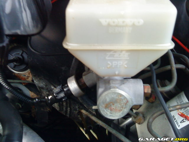

läcker olja vid Huvudbromscylinder kontakten undra om någon vet vad kontakten heter eller finns.
oljan trycks ut i själva kontakten när jag trycker ner bromsen har kollat runt lite men har inte hittat något vad kontakten heter..
kan det vara Bromsljuskontakt som sitter där? med Artikelnr: 23-510014
https://www1.garaget.org/gallery/archive/78695/771958_ys3yya.jpg

sitter det inte bara en packning där ? den som kanse har gått sönder.. skruva ner å kolla
583 Inlägg
27 september 2009
har tagit ner den och kollat och det kommer inga olja runt den utan i själva kontakten kommer det olja ur mad

det är en EBD Tryckkontakt
art:9173210 kan skilja lite beronde på tracs och inte lite dålig koll
inget ovanligt att givare pajar och läcker intern så det går rakt ut genom kontakten
bromljuskontakten sitter inne i kupen vid pedalstället

Okej. låtar som det är den får dra ner till Volvo i morgon och skicka efter en.. Tack för Hjälpen!!big_smile
583 Inlägg
17 oktober 2009
va in till Volvo och fick tag på delen Volvo Orgenal kontakt 860 kr med Moms. och funkar fint.
han på Volvo sa att under sina 3 år så har han aldrig sålt någon sån kontakt tidigare.
