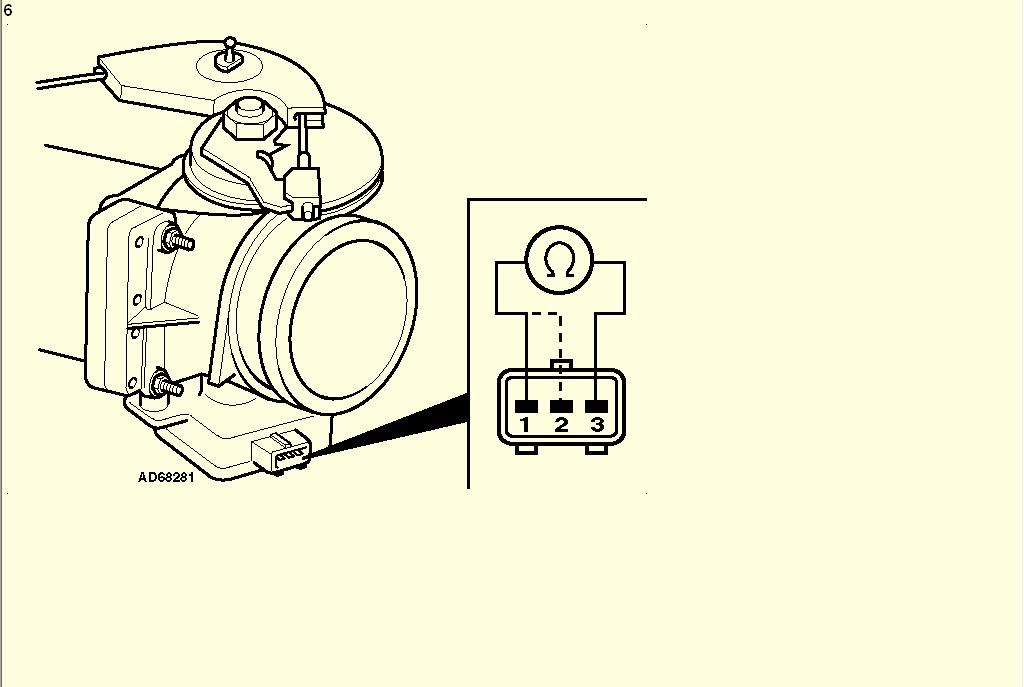

hitta lite info om det. hittade vart ska du mäta resistansmätning med så du kan kolla det.
https://www1.garaget.org/gallery/archive/46495/large/801816_9915pr.jpg
Throttle Position (TP) Sensor
Technical Data
Terminals                 Condition                           Resistance
1 & 3                        Throttle Closed                  1000 Ohm
1 & 3                        Throttle Fully Open             2500 Ohm
2 & 3                        Throttle Closed                  2500 Ohm
2 & 3                        Throttle Fully Open             1000 Ohm
* Ensure ignition switched OFF
* Disconnect TP sensor multi-plug.
* Check resistance between TP senor terminals.
* Operate throttle valve while checking resistance between terminals 1 and 3.
* Operate throttle valve while checking resistance between terminals 2 and 3.

har testad det där nu och fick följande;
1 & 3                        Stängd           1000 Ohm
1 & 3                        Öppen            2500 Ohm
2 & 3                        Stängd           2480 Ohm
2 & 3                        Öppen            1000 Ohm
alltså 20 ohm för lite på 2&3 stängd, har detta någon betydelse eller?
