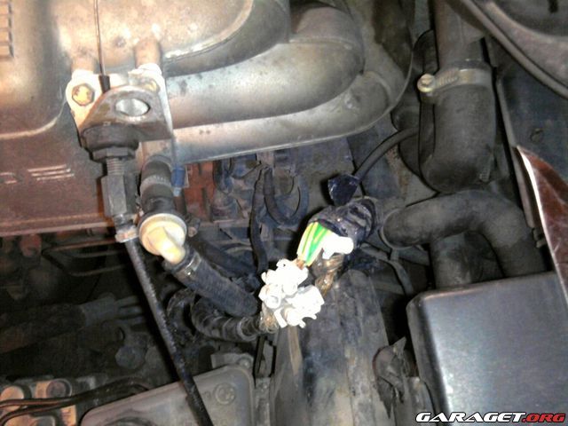

hittade världens fulskarvning på startmotorkabeln idag, och vill fixa det, men kommer inte åt att pressa dit en tillräckligt stor skarvkabelsko. någon som har en ide hur det ska lösas? batteriet sitter under baksätet så kabeln är inte lätt att byta heller.
dålig bild, men startmotorkabeln har delats i två delar, skarvats in i två sockerbitar, och sen vidare med 7 stycken 1 mm2 jordkablar roll.

du kan ju skruva bort sockelbitarna, stoppa in en krympslang i varje bunt sladdar (som ska sitta tillsammans) o sen löder du ihop kablarna som ska sitta med varann, efteråt drar du upp krympslangen, värmer o woila så ska det se snyggt o proffsigt ut:)

löda hade jag inte ens tänkt på, ska prova det smile

Löste sig med att kapa kabeln och pressa på en ny kabelsko, men trångt var det.
