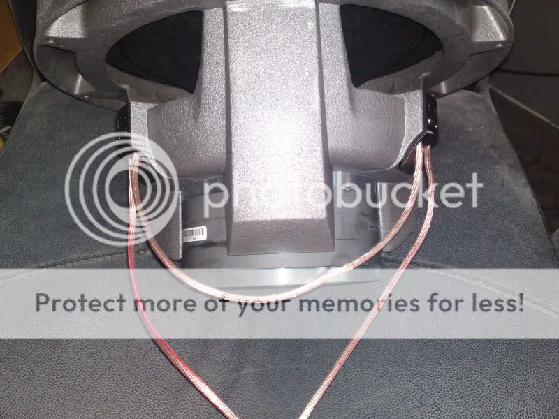

Ska ha två JBL P1222or i låda! 2x2ohms talspolar på varje!
Om jag kopplar på detta vis på varje bas får jag då 4ohm per bas?
+ från ena spolen till - på andra!
http://i420.photobucket.com/albums/pp281/Putte-Penzel/20100128334.jpg

Japp !
Kopplar du basarna sen parallellt så får du 2ohm.

Tackar för snabbt svar!
Å kopplar jag ihop +til+ å -til- från bägge subbarna blir det 2ohm, alltså?
Monosteget som jag tänkte använda blir då belastat med 2ohm?

Brukar finnas dubbla högtalarterminaler på monoblocken, isf kopplar du bara basarna som du hade gjort på ett 2-kanalssteg, annars bara kopplar du inte båda kablarna på samma, + på + och - på - så klart. smile

Paralellkopplar man två 2ohms spolar så blir det 1 ohm.
/Göran
Parallellkopplar man två basar med seriekopplade spolar på två ohm blir det två ohm wink
/Göran
Ja rätt, men så gör inte trådskaparen.

Okej! Tackar för svar!

http://www.rockfordfosgate.com/rftech/woofer_wizard/2_2ohmDVC_2ohm.gif

Putte, inte för att låta som en gnällspik nu, men jag vill ändå höra med dig vad det är för dimension på dina kablar du har där. De ser ganska klena ut på bilden...
Om jag minns rätt har väl P1222 400 WRms/1200 WPeak, och då kan man få spänningsfall på för klena kablar... Men det beror ju givetvis på vad du matar dem med...

Fast spänningsfallet blir nog inte så stor när det gäller utsignalen från ett steg, tänk på att det inte är 12VDC utan 60+VAC och inte mycket till ström. wink
Ser ut som 4mm2

Räcker gott och väl med de kablarna som är på bilden.

Softis skrev:
Ser ut som 4mm2
Så sant! Borde ju räcka, tycker jag!
