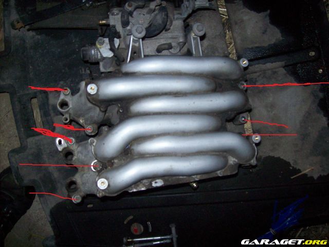

hej jag undrar hur ja får bort insuget på min motor det sitter 2 skruvar på toppen men den sitter endå kvar vart sitter den fast mer någon stanns?

det rödmarkerade visar var bultarna sitter du behöver en insexnyckel och en skiftnyckel för att lossa dom nedre sen ska det bara vara och lossa kontakten på spjällhusets baksida och lyfta hela klabbet

okey tack så mycket!
