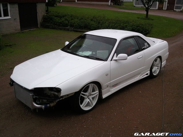

https://www1.garaget.org/gallery/archive/41851/677740_3oqfgb.jpg
börjar bli klart:)

blir riktigt bra det där martin! smile

Mycket trevligt bygge kul o se en som går mot strömmen

Startade bilen idag å vilken känsla de va, har verkligen saknat de där motor ljudet!! Ska lägga upp lite mer bilder bara jag hinner måste få klart allt till V31. Då de blir Mantorp...
