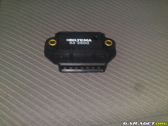

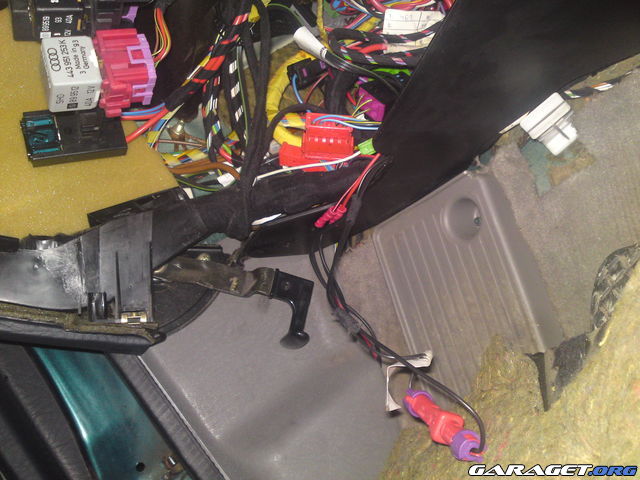

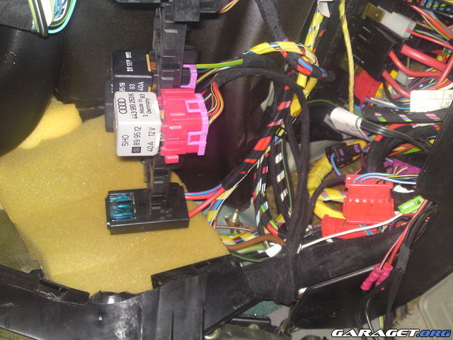

Hej! Har haft en hel del problem med min Audi sen jag köpte den, vilket man kan läsa om i mina föregående trådar. Har nu fått ett tips om att det kanvara tändmodulen som är kass. Skulle behöva er hjälp att hitta den i min bil. Har fått instruktioner om att den skall sitta bakom plastkåpan vid förarens kopplingsfot, intill väggen på vänster sida. Men jag hittar inte den!? Antingen är det jag som är blind, lr så har jag fått tag på fel tändmodul. Slänger upp bilder på tändmodulen och utrymmet där den kan tänkas sitta, ni får gärna hojta till om ni vet vart den sitter, lr om det ens är rätt smile

Brukar sitta fastnitad i/på själva tändspolen...Tändspolen sitter på torpeden till vänster om bromsservon om man står framför bilen o tittar in i motorutrymmet, iaf på en Passat -95...
Edit: Bättre att köpa nya tändspole, kostar ca 300 bagis inkl frakt på ebay.de
Okeyokey, då är jag med på noterna! Svårt att byta bara tändmodulen då? Eftersom det är bättre att köpa hela tändspolen menar jag.

Omöjligt skulle jag vilja påstå eftersom 2 av stiften går direkt till spolen från modulen, dvs via lödningar...Kolla på ebay.de så hittar du nya spolar billigt, en ny på VW eller Mekonomen eller liknande kostar fläsk...
Haha okey. Jo, över 1000kr har jag sett att man får ge tongue Så det är helt nya på ebay.de?

Japp både nytt & begagnat. Ett tips är att du först lokaliserar tändspolen o kollar så modulen verkligen är integrerad, behöver tydligen inte vara så. Skickar med en länk på en spole/modul till en Audi 80, men det finns flera olika varianter: http://cgi.ebay.de/ZUNDSPULE-AUDI-80-B4 … 20acb3a998
Köpte min tändspole för 20Euro (nåja + frakt 25 Euro, köpte 2 spolar o "massa" annat när ja ändå var i farten) o den funkar en idag ca 3000 mil senare
Då gör jag det! Tack! Jasså, det låter ju fint smile
