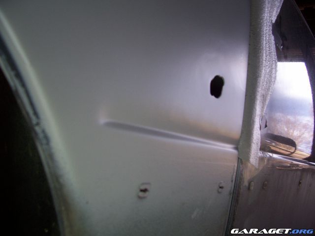

jag håller på att laga lite rost vid skärmblinkers på min scorpa, jag har slipat och spacklat så det knappt täcker, men ändå så synns det vart jag har spacklat när grundfärgen kommer på!! sad någon som har tips om hur det inte blir så`???

Japp bara att slipa mera.. finare papper.. sen nån slipgrund/filler...  sen slipa ännu mera tongue

ja men slipar jag mycket mer så blir det plåtrent, hur tunnt lager med spackel ska man ha?

de ska vara så lite som möjligt kvar.. det är bara slipa tills kanten försvinner.
annars har du lagt på för lite kanske så du behöver lägga på så de bler en större yta så du kan jämna ut det mer lr vad man ska säga..
bild vore nog bra wink

bild vore bra! Stor yta som är ojämn eller bara en lite buckla? smile

https://www1.garaget.org/gallery/archive/46298/908004_3p3tux.jpg
så här ser det ut,, och jag vill ha det perfekt tongue

slipar du med kloss? Om du känner på ytan, är den ojämn då? prova slipa igen, grunda sen på med en blanksvart färg. Så ser du om det är ojämnt smile

nej jag slipar med enbart händerna, den känns inte ojämn på någotvis...vad ska man använda för papper osv?

För att slipa ner spacklet använder jag runt 180 papper. Sen för fin lir använder jag mellan 400-600 papper. kan säkert ha ännu finare med så det blir lent och fint.

Som jag sa fin spackla upp den.. på större yta.. sen tar du ett 600 torrslip papper och slipar de "jämt".. sen kan du skicka på en "slipgrund/filler"  går då med typ sprutspackel... smile sen tar du ett våt slip papper på slutet typ ett 1200 kanske vore lämpligt...
De är mycket jobb med att slipa och få de jämt..
Har du mycket spackel på laggt så kan du då även gå upp på ett 180 slip men de blir så mycket mera jobb att få igen slipreporna då..
DE TAR TID... finns inga genvägar  tongue

blir bra ojämt när du slipar utan kloss

har fått det skapligt bra..men som sagt det tar tid

om du inte får till det innan plåten kommer fram så kan du smyga ner plåten lite försiktigt med en hammare... och vad jag ser av bilden så har du problem med övergångarna... så spackla lite större och använd en kloss.

okej, tackar för tipsen...har ju spacklat andra sorts ytor förut men har ej blivit så?

Har precis lackat om min halva bil och har själv gjord så du visat, men det är bara slipa mer det funka fin fint för mig:)
