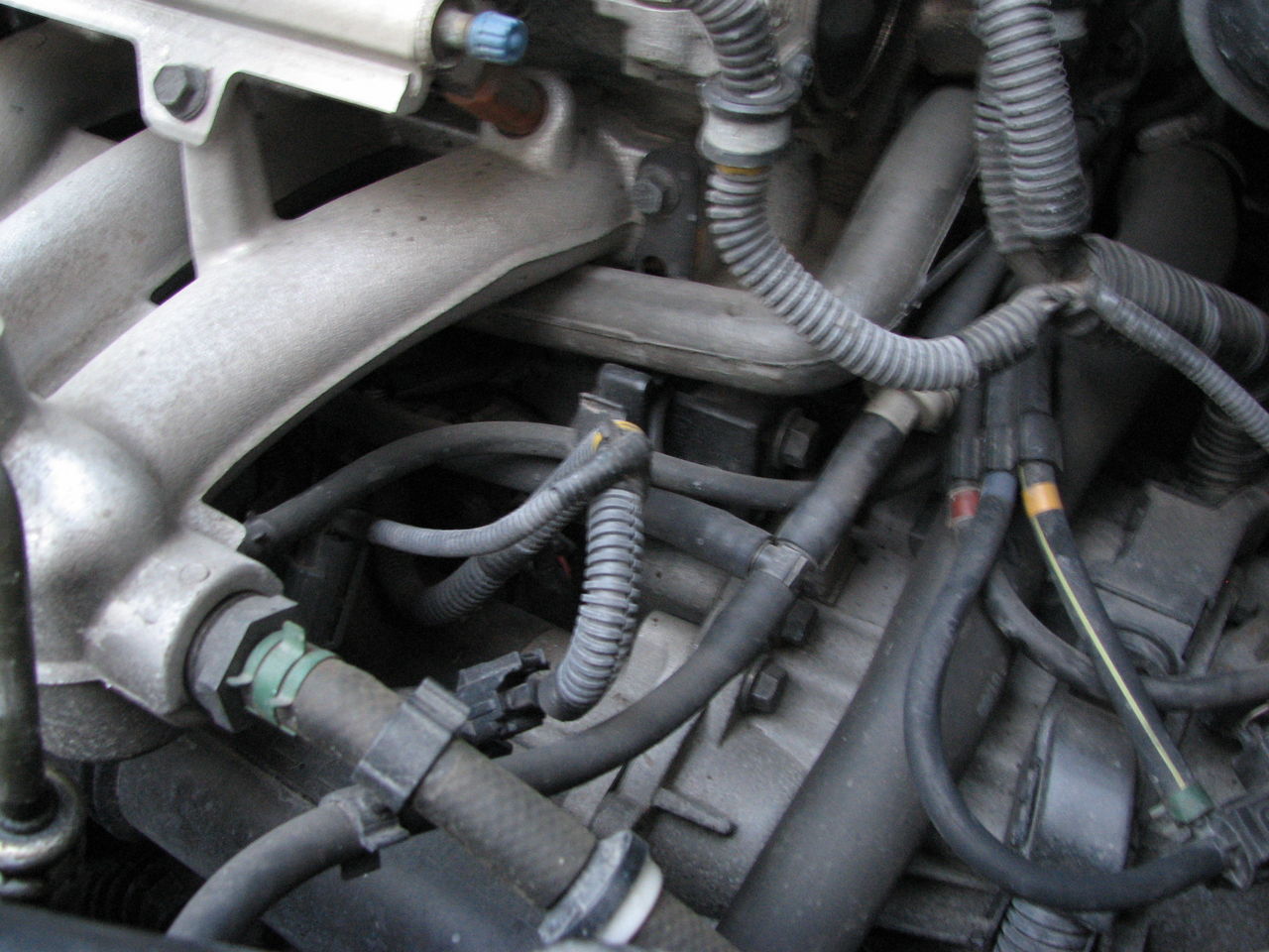

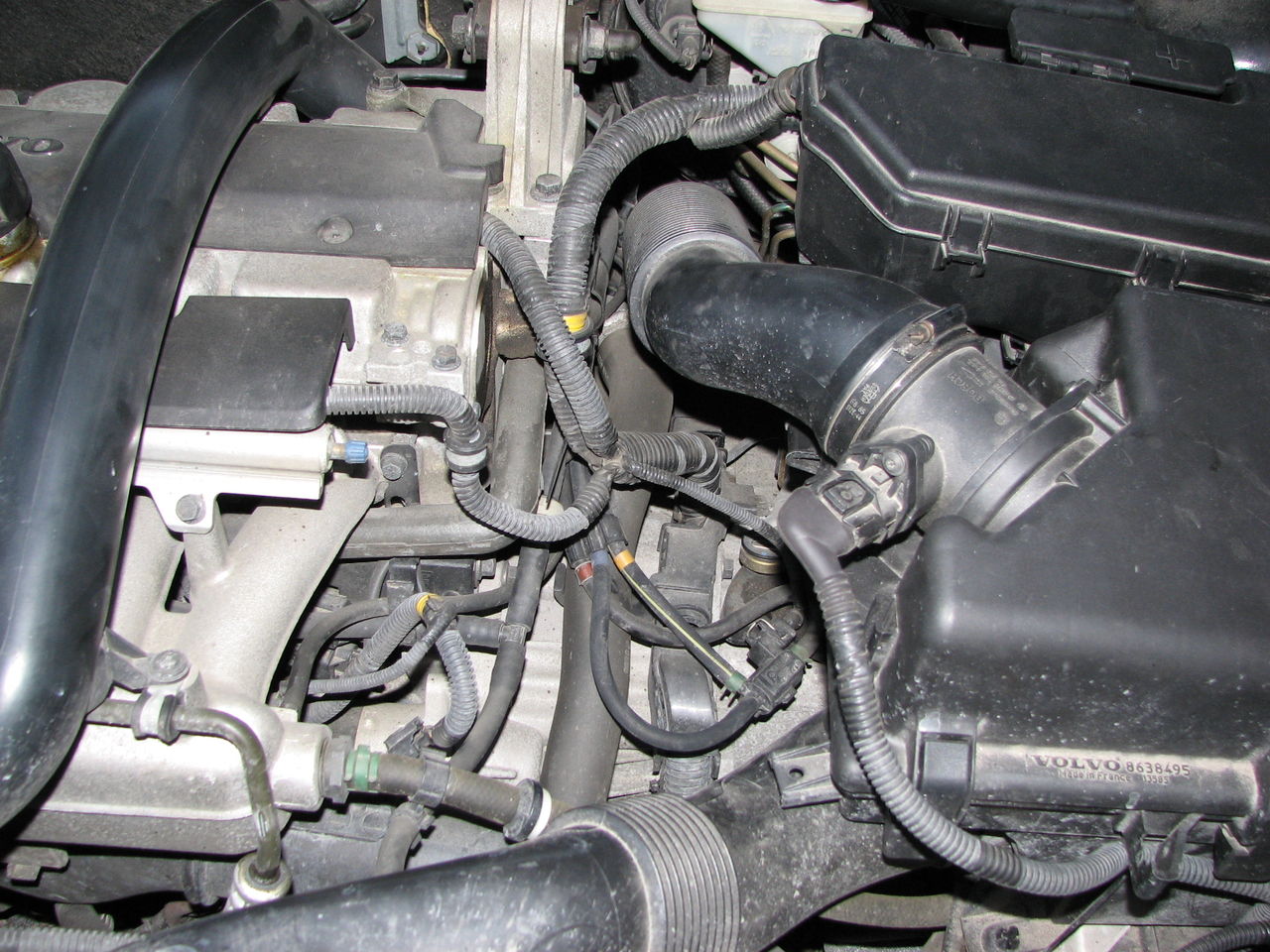

http://www.garaget.org/gallery/archive/2968/13746/large/2968-65686.jpg
http://www.garaget.org/gallery/archive/2968/13746/large/2968-65687.jpg
Va ute och tog några bilder, kanske nån som vill spara bilden, ringa in slangen och sedan ladda upp här igen!? smile

Någon? är det den lilla slangen som in i insuget(?) på högersidan?

http://www.garaget.org/?car=44687&image=394644
syns ett litet rött sträck där.... den slangen ska de vara..
ja det är den lilla som är vid ytterändan av insuget, bara att sätta ett T kors där och dra in slangen till mätaren.
Mvh Christian

Tack alla ni som hjälpt till, när jag väl fick in slangen i motorutrymmet så fungerade det bra big_smile
