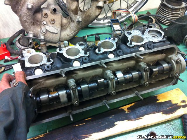

"Nya" toppen som ska på efterhand! En kraftigt portad och planad 398 med A kam. Blir intressant att matcha insuget och extraktorn till portarna, vridmomentet man tappar vid ojämn övergång mellan insug - topp och topp - extraktor pga virvlar i gaserna ska tydligen vara absurt mycket enligt min källa, och göra portning/planing meningslöst

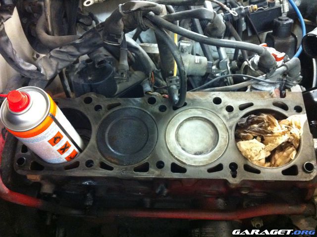

Tagit av toppen. Mycket sot, men inte så illa som jag hade trott

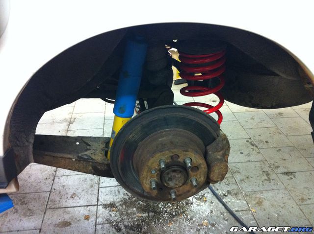

Byte av fjädrar och dämpare. Lättare sagt än gjort, Bilsteindämparna var mycket tjockare än dom gamla monroe som satt på. Krångligt att slipa upp långt ner i en hylsa..
http://www.garaget.org/mypage/gallery.p … ge=1019938
Äntligen fått på dämpare och fjädrar. Hoppas det är väl investerade timmar och kronor

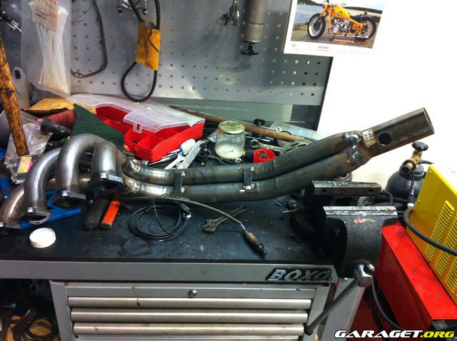

Portade extraktorröret också, var inte helt 100% av han som gjort det mtp kanter och ojämnheter i kanalerna. Men så blev kanalerna ca 1.5 mm större än portarna på toppen, så det är möjligt man måste porta ur lite där också för att få det jämnast möjligt för dom stackars gaserna

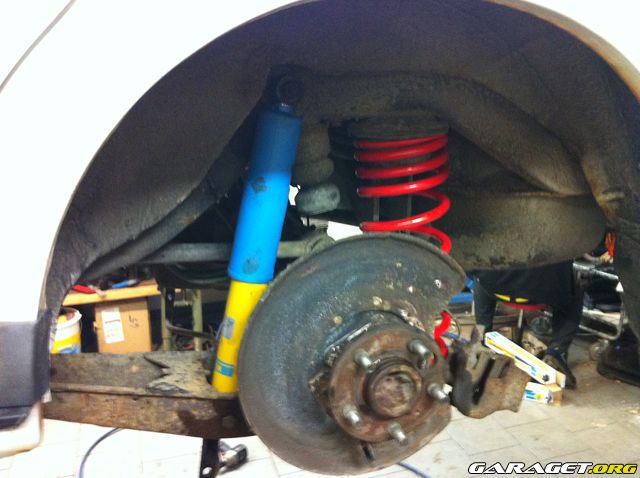

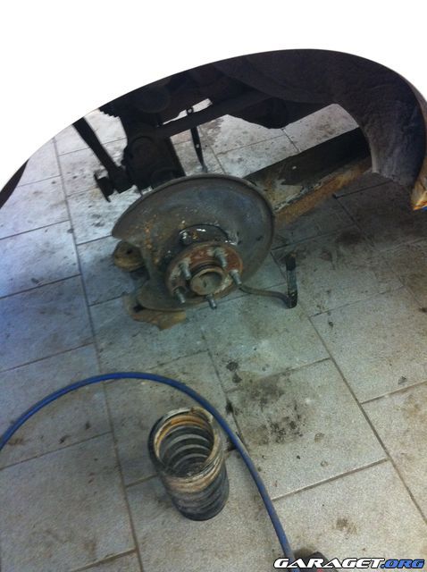

Tagit bort gamla dämparna och fjädrarna, vilar bakaxeln på pallbock medan chassit är på lyften smile

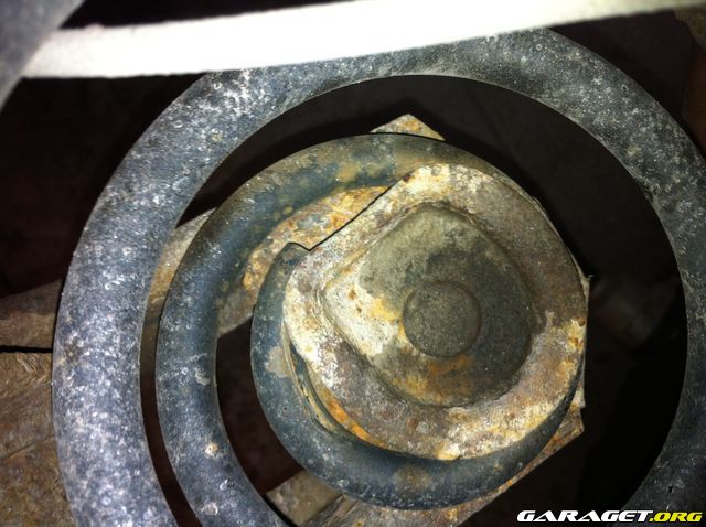

Bulten med fantastisk rund topp som håller bottenskålen på bakfjädern. Den här kostade mig 3 timmar idag, innan jag gav upp och kapade både fjäder och bult med slipen

färdigmonterat fjädrar och dämpare! Blev nice wink

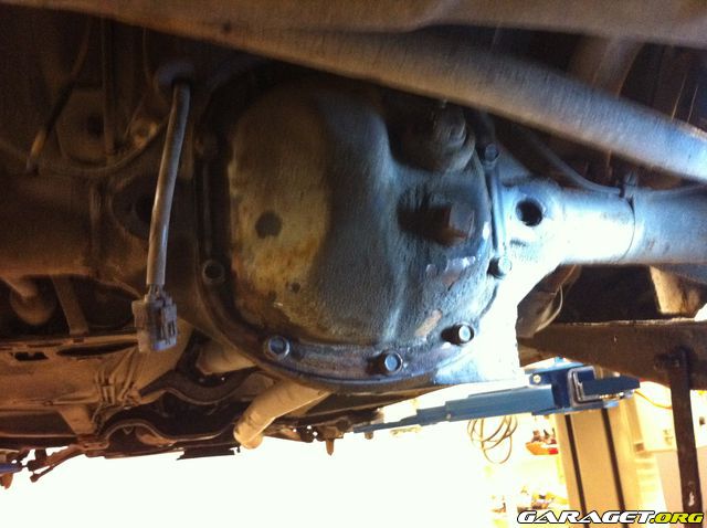

Monterat bakaxelkåpan till slut, efter jag fick packningen. Fyllt på med 1.2 liter 80/90 olja, till skillnad från alla andra oljor så stinker den här =P

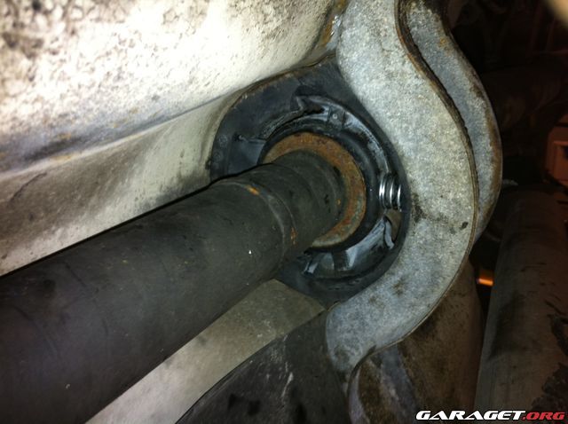

lagret och gummit på kardanen var kasst, slog upp i golvet vid pådrag. På bilden är nya lagret monterat, var tvungen att ta ner hela kardan mellan växellåda och diff inkl bärarm

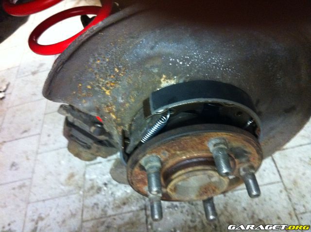

Nya handbromsbackar monterade, dom gamla ramlade isär när skivan kom av. Klurigt att montera, fick bara till ena sidan idag

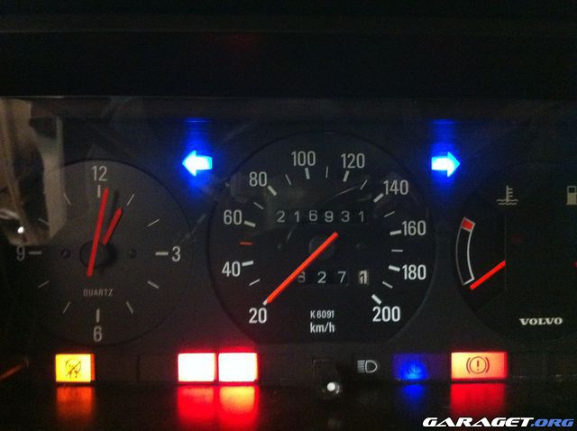

Bytte par lampor i instrumentpanelen också när jag tog paus från mekandet smile blev lite coolt faktiskt

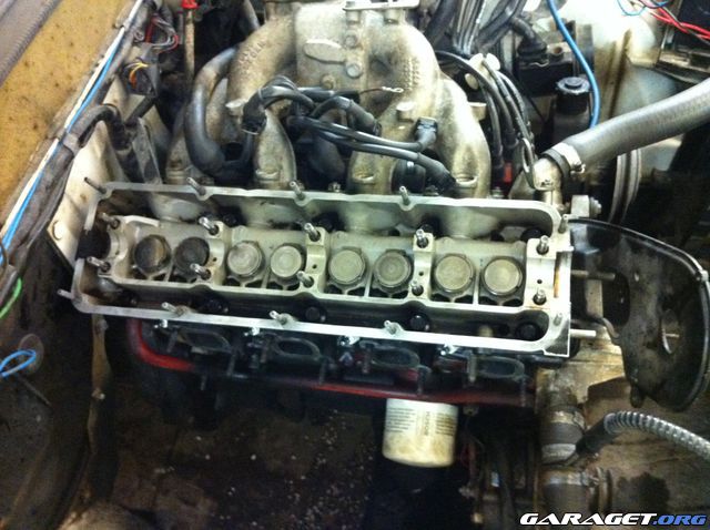

monterat toppen och insuget, dragit åt med momentnyckel enligt haynes. Får se om man får tag på en annan kam imorn

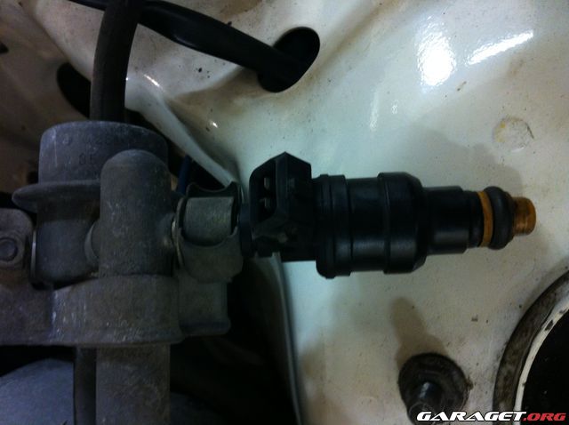

Bytt spridarpackningar. 4 st 5mm stora gummiringar för 160 spänn

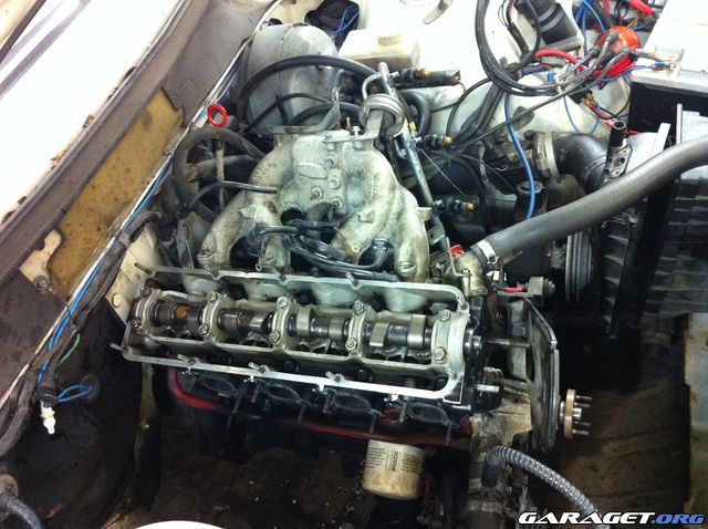

Monterat alla slangar och kopplingar på toppen. Tog loss kammen också, kanske får tag på en H kam imorn

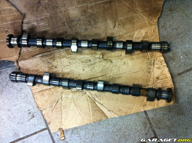

M kam och A kam. Ska användas som pynt i lägenheten om jag får H kammen

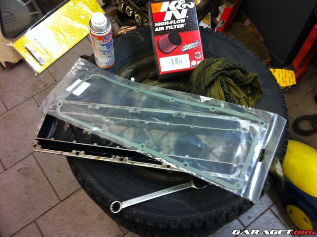

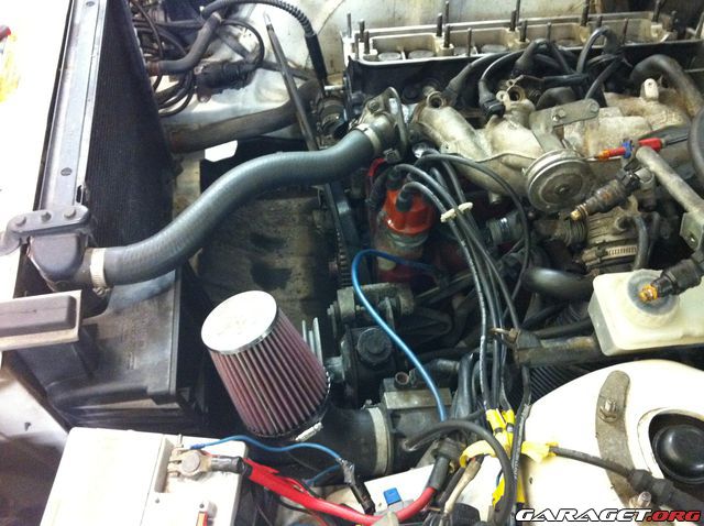

Fått tag på K&N konfilter. Ser inte så coolt ut men får nog in mer luft nu

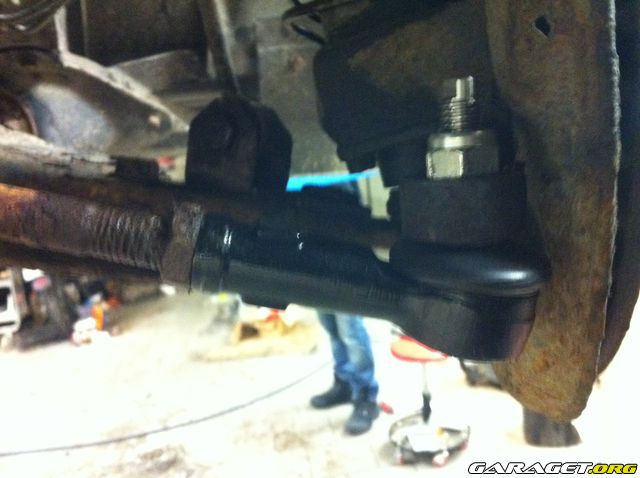

Fick av dom gamla styrlederna till slut och monterat dom nya.

Efter en del frustration med att inte kunna få på skivan pga dom nya handbromsbackarna slackade jag vajern helt. Då funkade det fint... Fick på bromsoken i samma släng

Köpt ny ventilkåpspackning också, får se om allt går bra med kammen imorn

En fråga dock, ang montering av kam!
Har läst och hört folk har gjort det över en låg sko, som om det är lika lätt som att byta stift. Men hur är det, om man ska göra det någorlunda seriöst? Tänkte ang ventilspel och skimsing. Pratade en snubbe idag som sa att jag absolut inte borde byta till en ny kam om jag inte har par dagar att sätta av plus specialverktyg att mäta spelet med. Den nya toppen har gått par hundra mil med A kam, och H kammen har gått par tusen mil med originaltopp. Kan jag montera den nya kammen utan att riskera att ventilerna inte stänger på vägen hem?
Tacksam för svar
42 Inlägg
19 november 2010
volvos kammar har samma bas cirkel så det är att bulta i h kammen lägga på kamremmen dra runt maskin och mäta ventilspelet hela vägen över jag brukar köra med typ 0.30-0.40 mäts med blad mått mellan tryckare och kam. vrid tex första nocken så den pekar rakt upp sen kan du mäta och sen är det bara och gå så hela vägen över. det ska inte ändras nå mått beroende på om kammen har gått ner sig eller inte
