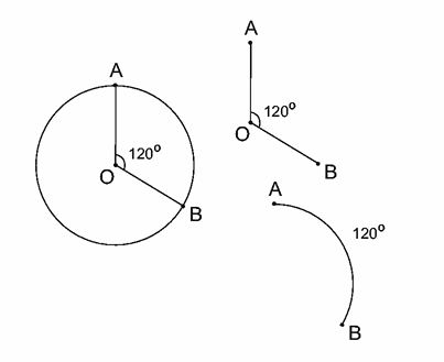

Någon som kan ge mig lite snabb hjälp! Hur mycket ska åtdragningsmomentet  vara på topplocks bultarna ? Jag har papper på att först dra 20nm sen 120 grader och sen 120 grader till. Men jag har ingen sådan gradskiva, kan någon berätta hur mkt NM jag ska dra topplocks bultarna ?
Tack på förhand!

Dra dina 20nm på alla enligt mönstret. Sen kan du tänka dig att 360 grader är ett helt varv. 180 är halva det varet och 90 är en fjärdedel av 360 samt halva 180. När du ska dra 120 är det som att gå från klockan 12 till klockan fyra.
http://www.rasmus.is/sv/T/G/su30k2m04.png

Children-Of-Bodom skrev:
Tack på förhand!
det finns sådanna konverterare på nätet. sök på google smile
tex 25nm = 76 grader osv.
Stämmer verkligen detta ?  låt säga att jag ska dra som du ex skriver där.. 76 grader dvs då 25nm.. beror ju helt på när det börjar "ta" så att säga.. sen kvalitet på bulten då det förmodligen är sträckbultar i fråga..  bara en tanke
