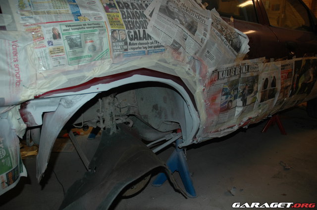

Har lackat polarens skärmar efter en rost reparation. Vi gjorde det i ett kall garage (+10 grader) och ja blev förvånad över resltatet.(Första gången ja lackat) De vi gjorde va att efter grundarbetet:
- Damsuga upp allt damm i garaget (för att det inte ska damma in skit i färgen/lacken)
- Blöta ner golvet (så det inte dammar up sånt damsugarn inte fick upp)
- Torka av ytan som skylle lackas med tinner
Sen använde vi en VATTEN baserad bilfärg som vi köpte hos en lackerings verkstad för 100 kr decilitern. De sprutade vi på med en färgsputa från biltema med kompressor tryck på runt 2,5 bar
Nu om det visade sig att färgen blev shit kunde man bara slipa bort riningar eftersom det va bara FÄRG och inte lack.
Sen köpte vi en 2 komponents spray lack på AD bildelar http://www.adbildelar.se/?gclid=CJLaxce … zAod92pD-A

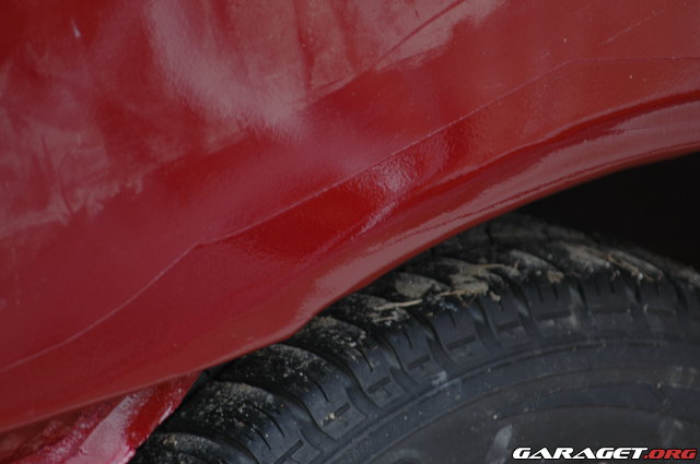

Spray lacken är en vanlig sprayburk med en knopp under som du knäcker o då frigörs härdare till lacken i sprayburken. Den sprayade vi bara på som vilken färg som hällst. Och resultatet blev riktigt bra förutom att våran "EPIC FAIL" va att vi täckt över orginal färgen med maskering tejp så det blev en skarv........ Men jaja detta var första gången i mitt liv ja lackat o man lär sig av sina mistag tongue
Hoppas detta gav dig lite vägledning smile
Lycka Till!!
https://www1.garaget.org/gallery/images/94/93684/93684-5f2960e0c0e50665643ee2a56ff516cc.jpg
Man lär sig av sin misstag tongue skarven visar dig resultatet iallafall
https://www1.garaget.org/gallery/images/94/93684/93684-b47d54109cab8dc14a5579882d246b87.jpg
