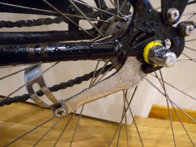

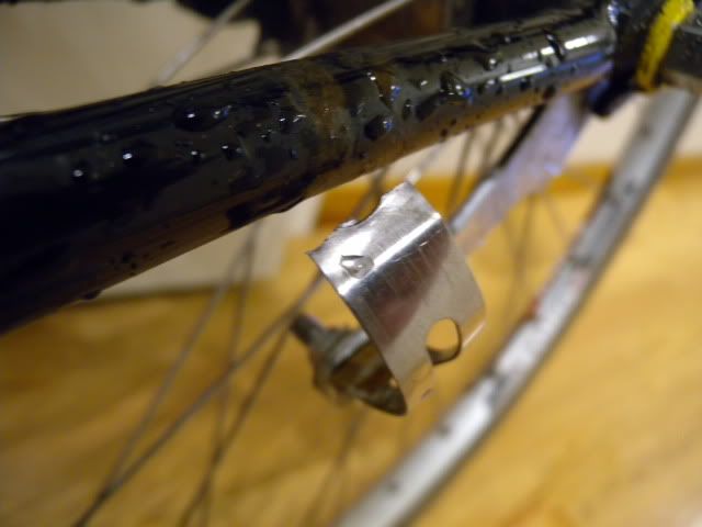

Här kommer två bilder på cykeleländet!
http://i288.photobucket.com/albums/ll173/peter_v2/DSCN0810.jpg
http://i288.photobucket.com/albums/ll173/peter_v2/DSCN0809.jpg
Den ska ju hålla, är ju den viktigaste delen på hela cykeln. Nu hade jag tur att jag cyklade i ca 10km/h.
Problemet är att något gick sönder i navet, knakade till som tusan då cykeln stannade, så nu fungerar inte som nämnt 3:e växeln.

Navet kan gänga ihop sig själv när bromsarmen är lös..   Varit med om det ett par gånger tidigare.. Brukar sluta med en ny navinsats (utbytesväxellåda) .   Tyvärr så Kostar det en slant att byta.  Men

Byt ut det där klena fästet mot ngt som håller istället smile Så inte samma sak händer igen tongue

Yes det ska jag göra. Dock ser det nya 10000 bättre ut än det förra men ska kolla på det!
Sitter det på rätt sätt är där inga påfrestningar på det. jag kör med vanligt hålband & det håller.
Hålband är gjorda i stål..
Inga påfrestningar? All bromskraft vilar på den där armen och fästet den är uppsatt i, det skulle jag kalla påfrästningar.
