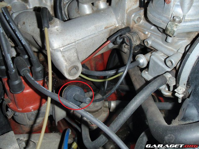

Jag tänkte att jag skulle uppdatera vad som hände, jag började pillra lite på tändningen under sommaren och kom ingenvart. Igår fick jag ett infall och provade att suga på det lilla filtret som visas nedan. Detta jävlans filter var mer eller mindre igensatt så efter att ha ersatt det med en vakumslang så går bilen som en jävla klocka! Synd bara att jag hittade felet lagom till besiktningens slut...
https://www1.garaget.org/gallery/images/154/153139/153139-cc13d73ec070ea3089c195bd3318d933.jpg

Det är ju en backventil, och det ska det ju faktiskt inte sitta där.
Just nu är det en tvärstoppventil, i båda riktningar. Men om den inte är tänkt att sitta där varför är den märkt "distributor" på ena sidan och "carburator" på andra sidan? Jag vet inte för jag har inte satt den där men om jag läser texten på den så skulle jag också satt den på samma ställe...
